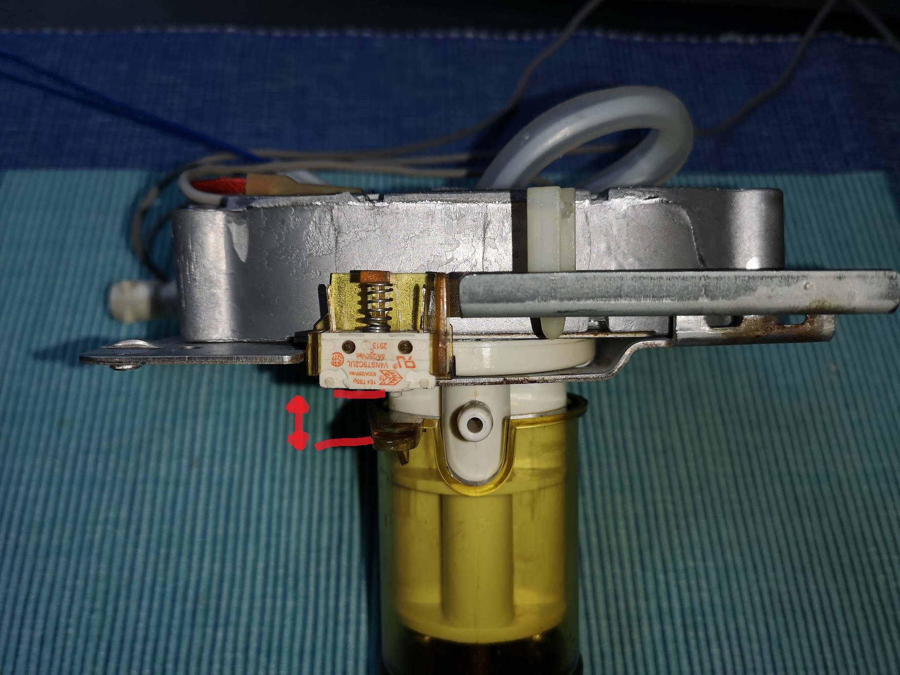

Guten Tag Freunde des gefpflegten Kaffees,
nachdem ich meine Maschine nach dem Service (Gummidichtungen und Überlaufschlauch) wieder zusammengebaut habe,
erfolgt nach dem Einstecken des Netzsteckers die Initialisierungsfahrt. Die Brühgruppe fährt nach oben und der Antriebsmotor läuft
unaufhaltsam, obwohl die Brühgruppe schon oben am Brühkolben hängt und sich verkantet.
Ich habe mal den oberen Kontaktschalter am Brühkolben auf Durchgang gemessen, Durchgang ist vorhanden und bei Betätigen des Kontaktknopfes
unterbrochen.
Trenne ich den Netzsteckwer vom Netz und warte ca. 10-12 Sekunden, dann möchter der Motor weiterhin laufen und die Brühgruppe noch weiter
nach oben fahren.
Meine Frage nun, woran kann dieser Fehler noch liegen? Kann man den Kontaktschalter noch anderwertig messen?
Oder liegt der Fehler am Reedkontakt unten am Motor/Getriebe) Falls ja, wie lässt sich der Reedkontakt messen?
Danke vorab schon für Anregungen und Tipps.
Ralph
