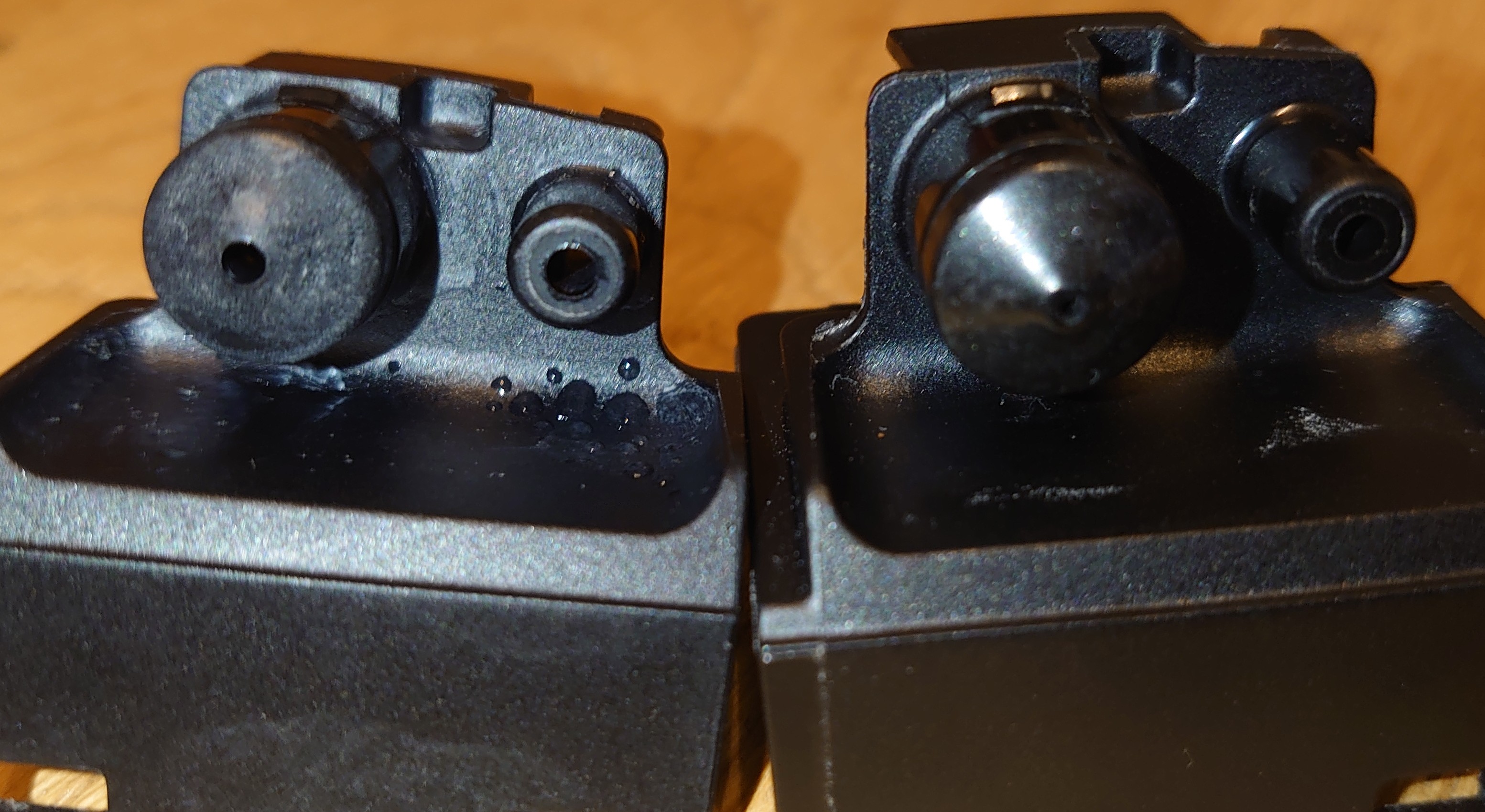

    • So, möchte ja meine Erfahrung teilen. Vllt hilft es ja wem anders. Nebeneinander gehalten sieht man deutlich, dass das Loch der Düse vom kaputten zu groß ist. Vllt ist das ja schon der Knackpunkt.
      Werde berichten.
      Liebe Grüße,
      Paulch3n
      Nachtrag:
      Es klappt!! Selbst mit der alten Ansaugdüse.
      Jetzt nochmal Pumpe umbauen und gucken, ob es noch immer klappt.
      Vielen Dank schon mal für eure Tipps und Hilfen.
      Liebe Grüße,
      Paulch3n

    • Tobias.L schrieb:
      Das kleine Loch muss wer mit Gewalt vergrößert haben, das hätte man niemals vermutet oder raus bekommen. Ich habe schon so viele CIs gemacht und noch nie so eine Kupplung gesehen.
      Gut möglich, habe sie ja gebraucht gekauft. Aber irgendwann ist ja immer das erste Mal. Weiß man auf jeden Fall für die Zukunft bei gebrauchten Maschinen was es noch für Fallstricke gibt.
      Liebe Grüße,
      Paulch3n

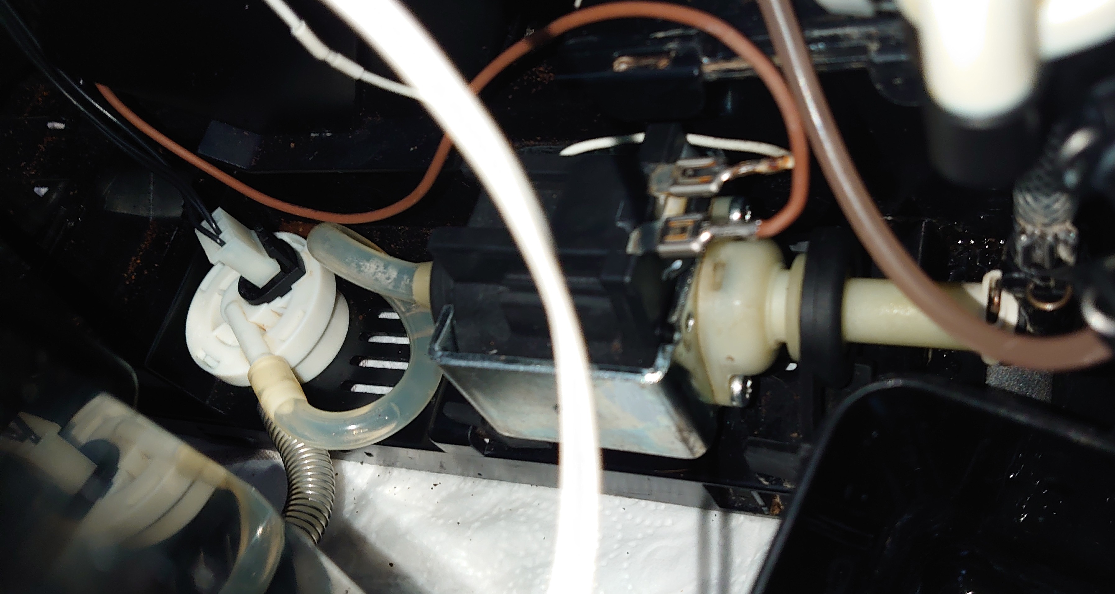

    • Ja lief sie. Beides richtig angeschlossen, habe allerdings das gefühlt, dass die Pumpe doch nicht mehr so fit ist. Sie ist laut und zieht kein Wasser an.
      Habe zuvor den weißen, durchsichtigen und roten Schlauch vom keramikventil abgemacht und duchgepustet, das ging. Sonst hat sich die Pumpe ja selbst gefüllt nachdem ich sie getauscht hatte. Jetzt zieht sie kein Wasser mehr

    • Wenn mich nicht alles täusche, sitzt das Flowmeter falsch. Beide Anschlüsse müssen genau nach vorne zeigen, so dass der Schlauch zur Pumpe eine schöne Schlaufe macht.
      Auch scheint es, dass der vordere Gummi der Pumpenhalterung nicht weit genug aufgeschoben ist.
      Wenn die Pumpe dann immer noch kein Wasser zieht, dann such mal hier im Forum nach Zwangsbefüllung.
    • Alles klar. Ich gucke später nochmal. Muss jetzt zur Arbeit. Das flowmeter ist etwas locker, da der zweite kleine haltenupsel ab ist. Muss der Schlauch von der Pumpe in den thermoblock durchgängig sein? Wenn ich da reinpuste geht da nichts, wobei ich auch denken würde, dass wenn der voll ist ja das Ventil danach eh blockiert.
      Melde mich dann heute abend oder morgen nach der Schicht wieder.
      Liebe Grüße,
      Paulch3n

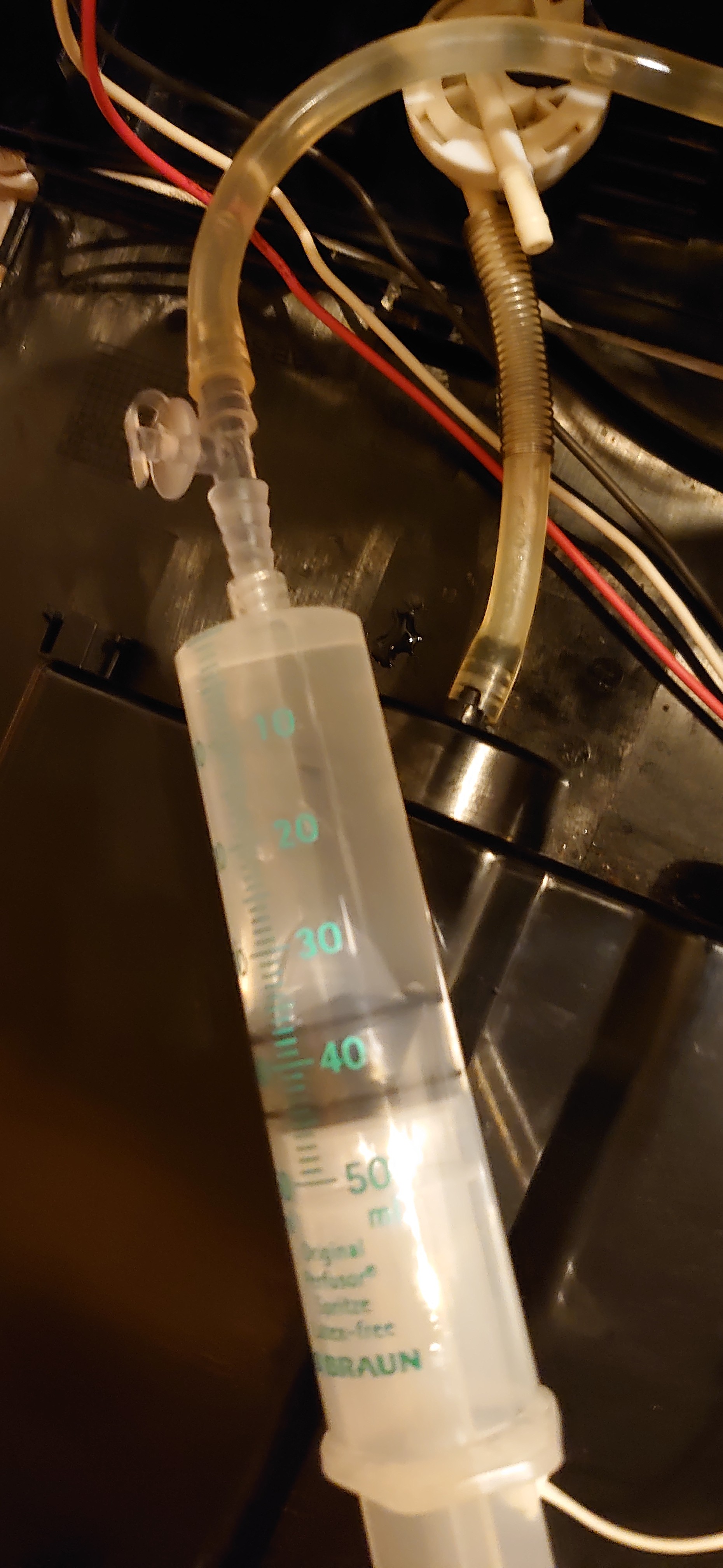

    • So, wieder daheim.
      Pumpe zwangsbefüllt. Hatte mir ne perfusor Spritze und nen Fingertip besorgt, damit kann man die Spritze auf den Schlauch setzen und dann mit druck befüllen. Hat gut geklappt.
      Allerdings hat die Pumpe, so glaube ich, tatsächlich einen knacks. Denn initial ging es mit der Befüllung gut, doch jetzt siehe Video, bekommt sie kaum weiter Wasser gefördert. Es wird auch kaum Wasser auf dem Tank gezogen.
      Liebe Grüße,
      Paulch3n
      Video 1 photos.app.goo.gl/BCXYx3wzWwamcAMD7
      Video 2
      photos.app.goo.gl/GjczCcunPL8U95jb9
