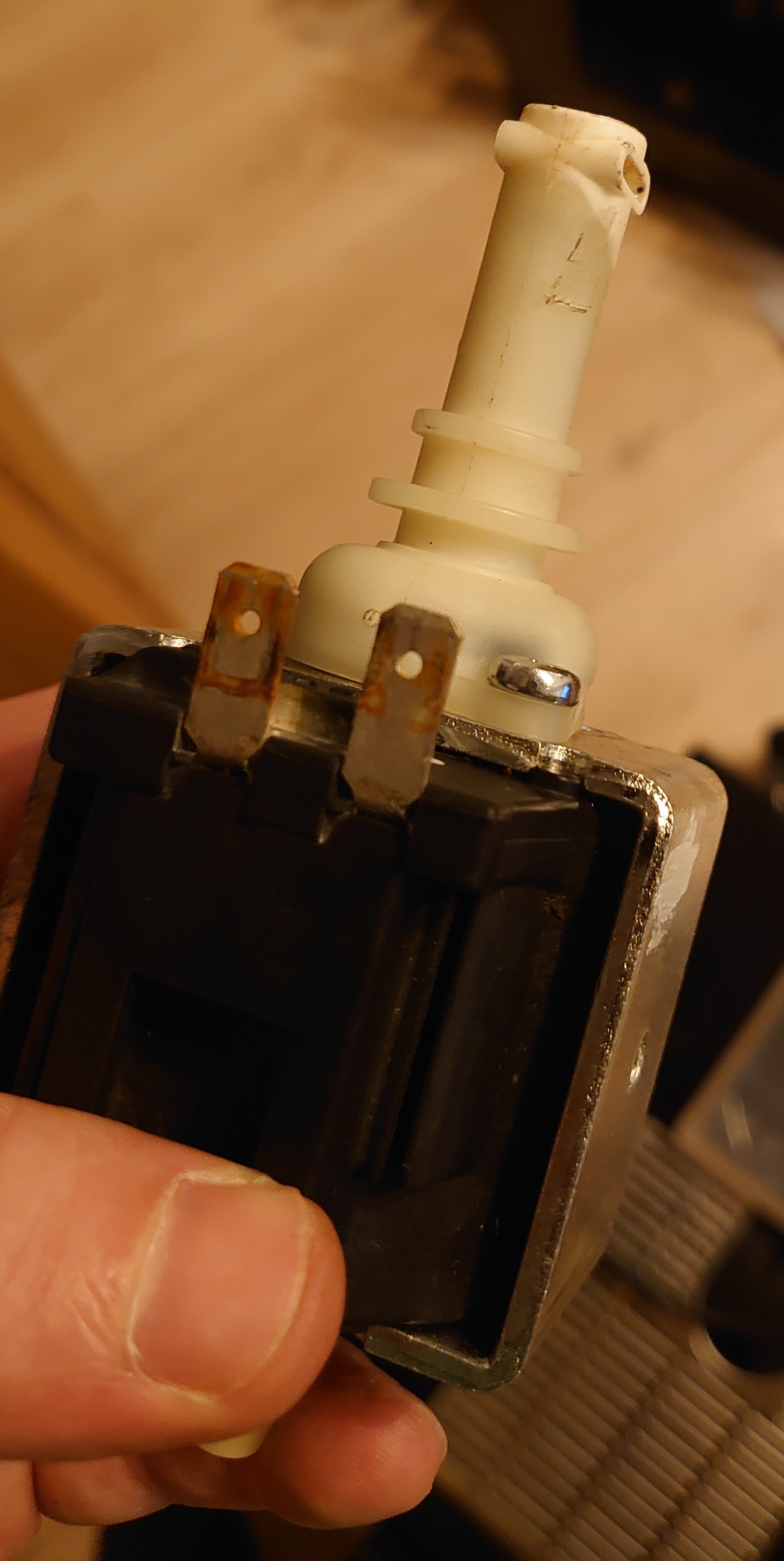

    • Gibt es einen Tipp für den Pumpenausbau?
      Bei den Siemens eq 7 oder bosch konnte man ja die Halterung nach dem Schraubenlösen raus nehmen.
      Hier sitzen die Gummis irgendwie sehr fest oder ich habe noch nicht doll genug gezogen, da ich Angst hatte. Also ich dachte die Gummis müssen unten aus dem Gehäuse rausgezogen werden, dann könnte man die Pumpe rausheben und die Gummis entfernen.
      Liebe Grüße,
      Paulch3n
    • sb_NUE schrieb:
      Lass doch die Gummis drin und fädel einfach die Pumpe aus.
      Danke, musste mehr Kraft, weniger Angst einsetzen. Pumpe draußen, mal gucken ob ich morgen dann ne andere teste. Müsste ich doch auch nur per Stecker testen können, ohne in das gummi Gehäuse zu bauen oder? Pumpe sieht auch nicht mehr so fit aus.
      Liebe Grüße,
      Paulch3n
        472,43 kB, 1.490×2.967, 1.427 mal angesehen
    • Kurzes Statusupdate:
      Pumpe aus einer funktionierenden Maschine hat gefühlt etwas mehr Dampf gemacht, aber ansaugen klappte trotzdem nicht. Dann Milchansaugdüse aus dem funktionierendem genommen und man sah dass Wasser etwas angesogen wurde. Wenn ich dann das Wasser hoch heben klappt das anziehen. Also ähnlich wie bei einem nicht richtig schließenden Auslaufventil, was ich ja jetzt schon zwei mal gewechselt hatte.
      Scheint irgendwie mehrere Probleme dafür zu geben oder? Bzw ein Zusammenspiel aus Ansaugdüse, die aber in einem anderen Automaten funktioniert, evtl leicht schwache Pumpe, evtl verkalkter thermoblock? Habe jedoch schon entkalkt, und evtl Auslaufventil nicht optimal.
      Werde jetzt nochmal ein anderes testen. Vllt bräuchte ich dann Pumpe und Ansaugdüse oder so?
      Ideen?
      Liebe Grüße,
      Paulch3n
      Nachtrag: auch mit anderem Auslaufventil geht es nur nach initialem anheben. Mal gucken, ob ich oben noch die Dampfdüse raus nehme und tausche.
