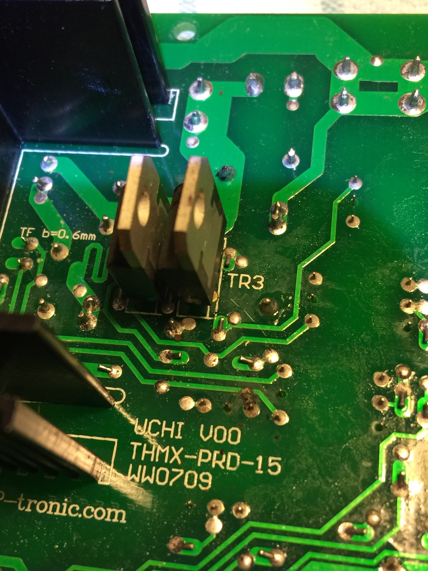

      Hallo Leute!!
      Habe eine defekte Jura s9 Avantgarde One Touch bekommen die ich mir sehr gerne wieder flott machen möchte!! Das Gerät hat ein Problem mit dem Aufheizen und zeigt kurz nach dem einschalten bereits error 5 an, wenn man dabei die Durchlauferhitzer berührt sind beide kalt!! Also hab ich die ganze gruppe mal abgeschlossen und gemessen!! An den Thermoblöcken selber konnte ich jeweils einen Widerstand von etwa 50 ohm messen und an dem NTC an den Thermoblöcke jeweils einen Widerstand von 10 KOhm im kalten Zustand! Mit dem Regeltrafo habe ich dann vorsichtig getestet und konnte auch gleich eine erwärmung spüren und passend dazu begann auch der Widerstand des NTC zu sinken, was ja eigentlich alles so sein soll!!
      Ich habe nun beim einschalten feststellen können das an den Anschlüssen der Thermoblöcke nur etwa 1v anliegt also kann ja garnichts warm werden somit vermute ich einen defekt an dem Leistungsprint!
      Da ich aber keinen Schaltplan habe würde ich mich sehr über ein paar Tipps freuen welche Bauteile ich zuerst ins Auge fassen soll da ich nicht genau weiss wodurch die Erhitzer geschalten werden und wie gesagt es betrifft beide Einheiten!!!
      Da ich jetzt auch schon sehr müde bin muss ich für heute ohnehin abbrechen und morgen frisch ausgeruht und konzentriert weiter machen!!
      Schonmal vielen dank für eure Mühe!!

      UPDATE!!!!
      So ich habe ein paar Fehler gefunden!! Dieser Optokoppler auf U2 war anscheinend defekt den habe ich getauscht R4 ist komplett durchgebrannt und das Triac auf TR1 ist definitiv defekt das andere schaut am ersten Blick ganz gut aus jedoch werde ich das auch gleich mit austauschen da ich sowieso Ersatzteile bestellen muss!! Meine bisherigen Taten brachten leider nur minimal erfolg!! Ich habe zwar jetzt auf TM5 die erforderlichen 230V jedoch wenn ich den Thermoblock anschliesse schießt mir auf der Stelle den Widerstand R4 wieder da der originale komplett verkokelt war konnte ich den Farbcode nicht ablesen!! Also habe ich mich am Kollegen R8 orientiert und 100 Ohm versucht und danach auch 200 Ohm alles 1/4 Watt widerstände aber die blauen nicht die braunen, aber alles ohne Erfolg!!
      Sobald ich TM 5 anschliesse brennen die durch!!!
      An TM4 liegen aktuell nur 18V an sollte dann nach tausch des Triacs aber auch klappen leider hab ich keine passenden zuhause und muss erst bestellen also wirds jetzt sowieso ein paar Tage dauern!! Andere Fehler habe ich bisher nicht gefunden vielleicht fällt euch was ein was ich mir noch anschauen sollte!! Habe etwas schiss davor das ich die Platine repariere und dann beim ersten Anschliessen ans Netzt erst wieder alles durchbrennt weil ein anderes Teil einen Kurzschluss hat oder so!!

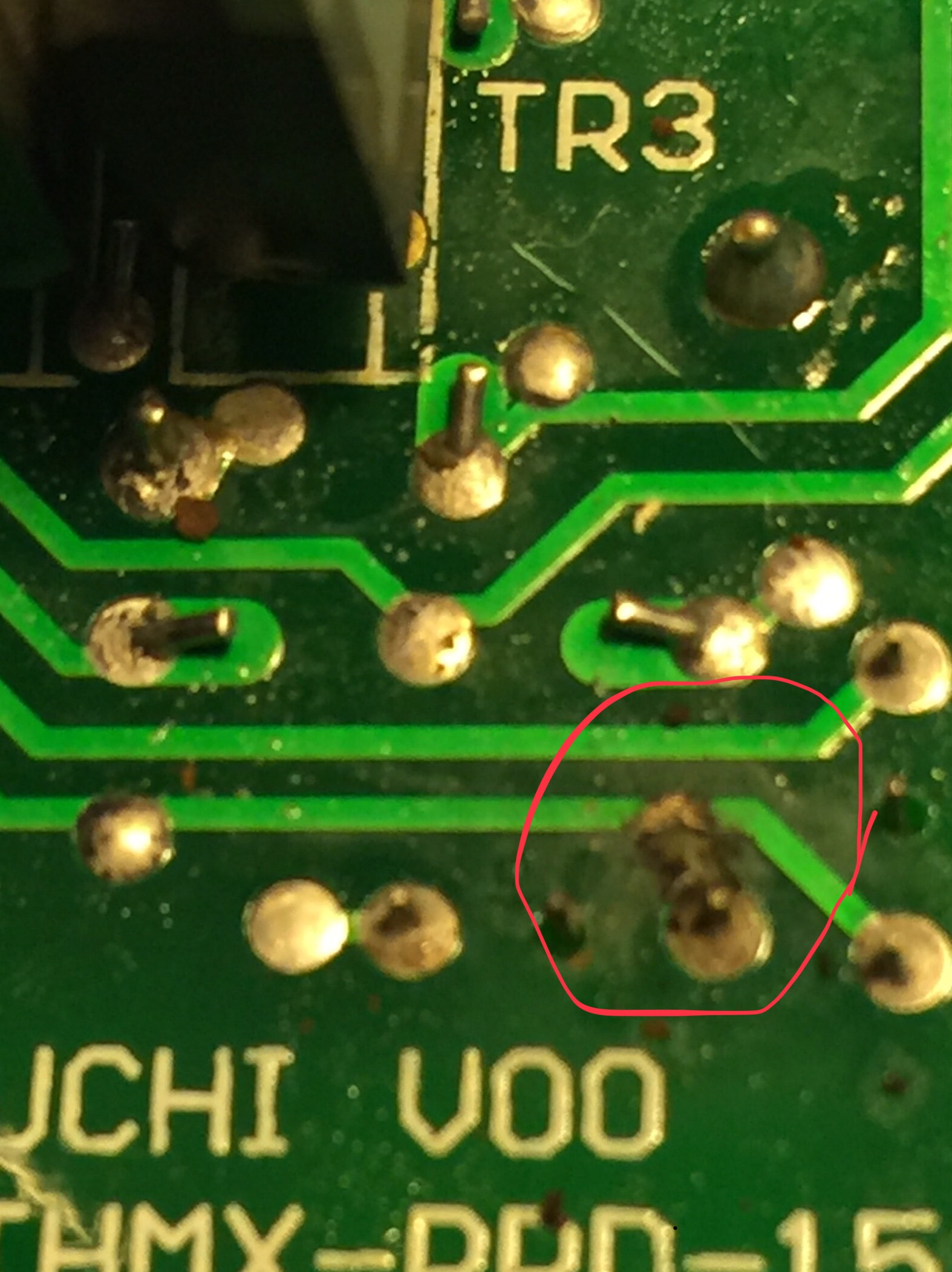

    • Leider schaut es echt mies aus!! Heute sind die Triacs und Optokoppler sowie Z diode gekommen hab das auch gleich getauscht und dann das gerät an den regeltrafo gehängt!! Bereits bei 20vac beginnt R4 abzurauchen und solange ich dafür nicht den Wert bekomme schauts schlecht aus aber so wie ich den Schaltplan der Platine sehe liegt dieser Widerstand in Serie zu TM5, ich habe hier auch schon die einzelnen Anschlüsse überprüft und verglichen, laut anderem Thema ist TM5 auch sicher der Anschluss für den Thermoblock deshalb bin ich da sehr unsicher da ja über diesen mächtig Leistung fliesst! Kann das sein weil ich nehm die ganze Zeit blaue Metalloxid widerstände und original sind ja braune kohlenstoff widerstände drauf aber kann das sein das das deshalb immer abraucht?? Nein, gibts ja net oder!??!
      Dann ist noch das problem min Brühgruppenmotor!! Das keramikventil wird ganz normal betätigt das kann man hören jedoch bewegt sich der motor zur Brühgruppe überhaupt nicht als würde es fest stecken ich habe aber getestet und 30v einfach mal so an den motor gegeben und da fährt die Brühgruppe ohne Probleme hoch und runter je nach polung halt aber sobald ich wieder alles zusammenbaue gehts nicht mehr!! Und obwohl ich nun beide Triacs getauscht habe kommen noch immer nur 18v am Thermoblock 2 an und Thermoblock 1 bleibt ohne spannung wegen diesem Widerstand!! Wozu ist der überhaupt sollte doch ohne auch passen da ja der Thermoblock eh einen Widerstand darstellt!!??! Und den kann ich so auch an 230 v hängen ohne das was passiert also wenn ich keine infos bekomme probier ichs mal ohne R4

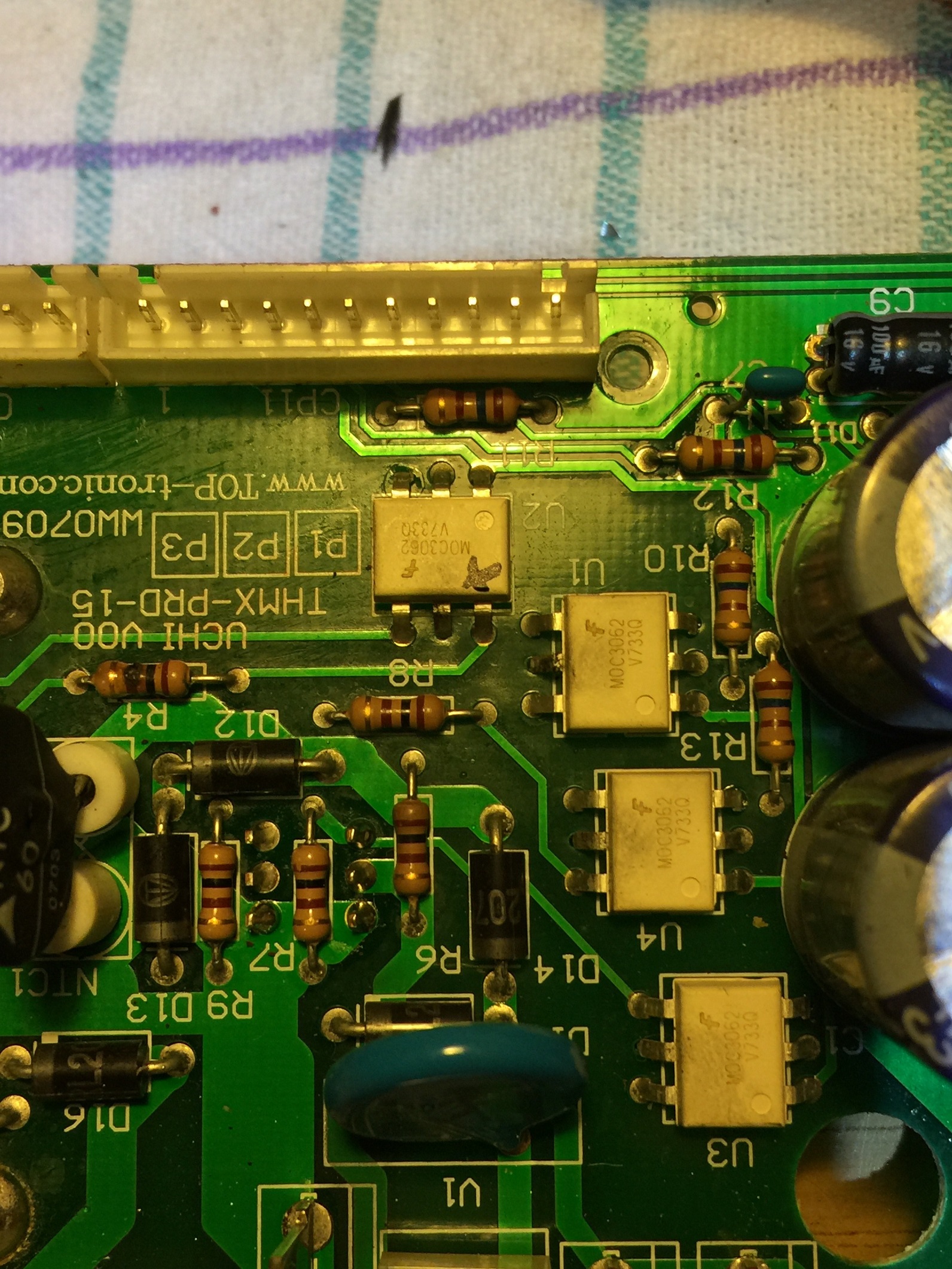

    • Respekt, 13 Mal einen Eintrag zu editieren, deswegen hat man von deinem Vorgehen nichts mehr mitbekommen, erst nachdem du wieder was neues geschrieben hast.
      Ich will dir nicht zu nahe treten aber da wurde viel Zeit, sinnlos investiert. Hatte vielleicht Mal einen kaputten Optokoppler und habe schon reichlich Maschinen gemacht. Es sind alles 100 Ohm Widerstände, bei dem Optokoppler. Es liegen zwei in Reihe zum Gate, man hätte auch 200 Ohm nehmen können aber das wird so schon seinen Grund haben. Es ist keine Zehnerdiode sondern eine Supressordiode, die kann schonmal kaputt gehen, kann man im eingebauten Zustand schlecht messen.
      Die Reparatur wäre komplett in einer halben Stunde schaffbar gewesen, mit Diagnose und Wechsel der Bauteile. Die habe ich sowieso vorrätig. Der Widerstand raucht auch nur einmal ab, außer der andere ist auch kaputt, dann fließt zu viel Strom. Der andere kann auf der Unterseite kaputt sein, dass man es nicht sieht, deswegen hast du vielleicht den Optokoppler als defekt diagnostiziert.

    • Ich bin froh über deine Nachricht weil ich schon angst hatte das etwas anderes defekt ist ich habe in der Vergangenheit in anderen Foren oft miese Kommentare bekommen wenn ich 2 Beiträge hintereinander gepostet habe deshalb hab ich immer meinen letzten Beitrag editiert solange keiner geantwortet hat, nun dachte ich halt ich versuche es mal so!! Ich habe viele 41-42 ohm widerstände auf dem Board und auch 158 Ohm also nicht nur 100 und 200 möglicherweise wurde hier schon was falsch getauscht, der r13 ist vermutlich auch defekt muss den erst auslöten und checken aber so bekomme ich kein messergebnis springt die ganze zeit zwischen megaohm und Ohm hin und her!
      Ok also dann brauche ich eine surpressordiode einen 100 Ohm widerstand und da es wie gesagt bei 20v schon anfangt zu rauchen vermute ich das da auch der von dir erwähnte 2. widerstand defekt sein wird weil 100 ohm hatte ich schon probiert!!!
      Es ist für mich sehr schwierig ohne schaltplan zu arbeiten komme mit dem reverse engineering nicht so gut klar!!
      Muss mir erst anschauen welcher das ist ich War nach gestern etwas deprimiert aber das ist nicht zufällig r13 !!! Kannst du mir vielleicht noch die genaue Bezeichnung dieser Diode sagen da ich das original nicht habe!!

    • Manche Leute fasse ich auch etwas härter an, wenn ich vermute, dass kein richtiges Wissen vorhanden ist. Die Suche hier im Forum ist mies aber ich hatte schon einmal eine XS90 OT Leistungsplatine komplett neu aufgebaut, weil ein 'Spezialist' die komplett verbockt hatte.
      Ich hätte am liebsten die Platine, um sie selber zu reparieren, ich habe ein anderes Wissen und Möglichkeiten.
      Etwas anderes wird schwierig, weil man einfache nicht weiß und sieht, was alles schon versucht wurde. Irgendwann ist der Zeitpunkt erreichen, wo man aufgeben oder den Profi dran lassen sollte.
