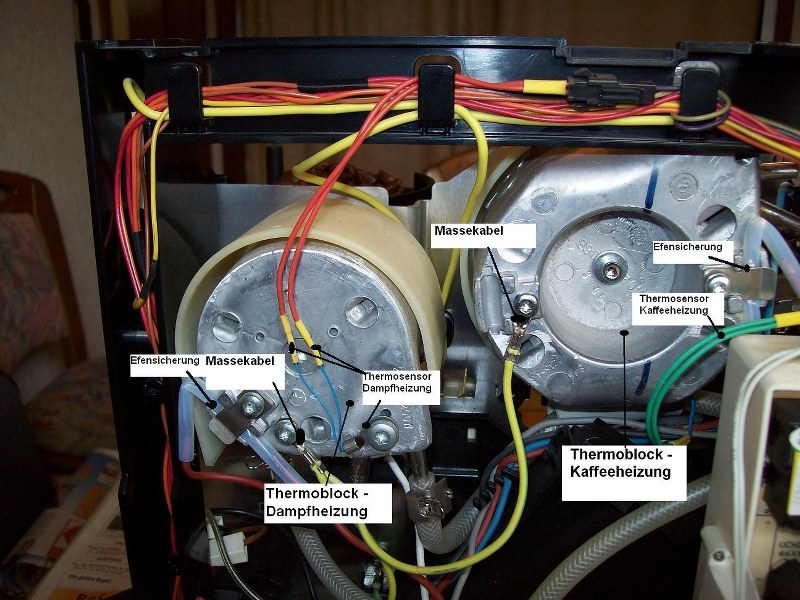

    • Hallo A,
      Dein Zitat:
      dein Problem hört sich genauso an wie meins. Du sag mal, wo genau sitzen die Thermosensoren? Könntest Du bitte ein Bild einstellen mit Pfeil o.ä.?! Das wäre super
      Hab mal ein Bild beigefügt, hoffe Du kommst damit klar.
      Mowo
        155,86 kB, 800×600, 981 mal angesehen

    • Hallo t,
      Überprüfe mit einem Messgerät!
      1.Thermosensor Dampfheizung + Therrmosensor Kaffeeheizung. Diese sollten bei 20 Grad Raumtemperatur ca. 12 kOhm haben.
      2.Efensicherung Dampfheizung + Efensicherung Kaffeeheizung. Diese müssen vollen Durchgang haben.
      Die Kabel in ausgebautem Zustand überprüfen.
      Bei Dir ist wahrscheinlich der „Thermosensor an der Dampfheizung „ defekt.
      ( sieh auch Bild oben vom 08.11.12 )
      Mowo

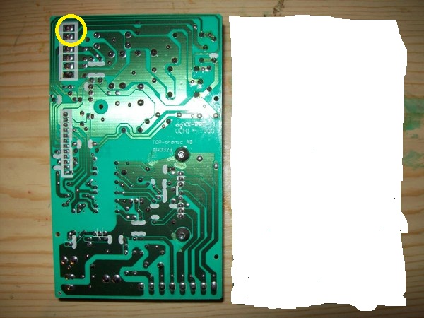

    • Hallo BS,
      kann es sein, dass außer einem defekt bzw. Wackelkontaktproblem am Thermosensorstecker,
      auch ein Wackelkontaktproblem an der Leistungsplatine ( kalte Lötstelle ) vorliegen kann?
      Ich hatte nämlich an meiner S65 folgendes Problem!
      Im Display stand ab und zu „ STÖRUNG 2 „
      Da das Problem nicht immer auftrat habe ich an den Kabeln der LP etwas gedrückt und gewackelt. Beim diesem Versuch habe ich festgestellt, dass die beiden Lötstellen vom Antriebskabel an er LP locker waren. Habe sie wieder fest gelötet und das Problem war beseitigt. ( siehe Bild )
      Kann bei „ todde „auch so ein ähnliches Problem vorliegen?
      Mowo
        105,02 kB, 600×450, 624 mal angesehen
    • Hallo BS,
      Muss mich zu meinem obigen Beitrag berichtigen.
      Bei mir stand nicht Störung 2 sondern Störung 8!
      Denn die Markierung des obigen Bildes zeigt die Lötstellen des Antriebs.
      Und da diese nicht mehr ok waren (eben kalte Lötstelle ) zeigte das Display bei mir
      Störung 8.
      Entschudige! :thumbdown:
      Mowo
