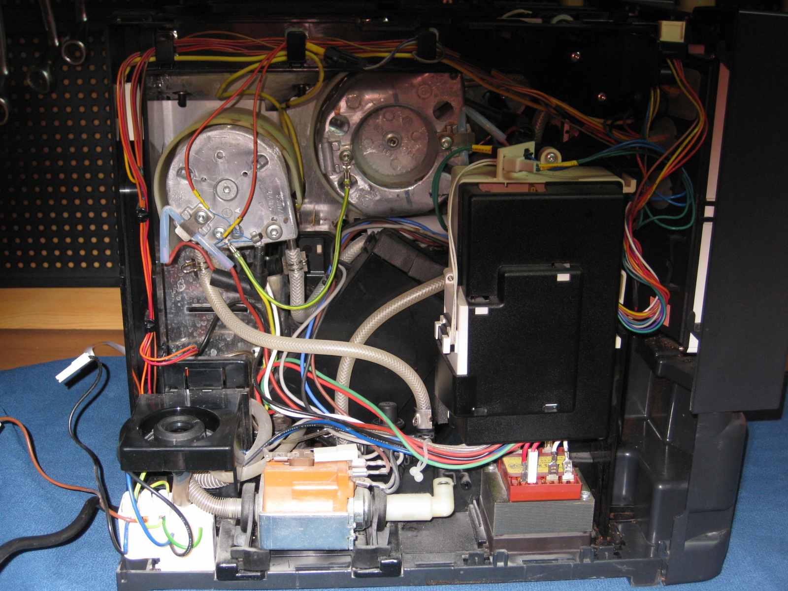

    • die Maschine ist nicht am Strom angeschlossen. Einem Ohmmeter habe ich auch schon von Nachbarschaft bekommen. Alle Abdeckungen habe ich auch schon runter. Bin leider nicht sicher wo befinden sich die Thermosensoren und wie ich die ausbauen soll. Ich will nichts abreißen. Ich sende ein Bild, vielleicht
      wär’s hilfreich.
      Noch mal danke. alekmat

      der Bereich unter der Dampfheizung sieht so aus, als
      ob da häufiger Wasser rumspritzt. Ist da alles richtig dicht?
      Es kann auch sein, dass etwas in in den Steckern bzw. Kupplungen
      der Sensoren oxidiert und daher ein Problem kommt. Bitte so gut
      wie möglich reinigen (Glasfaserstift o.ä.) und mit Kontaktspray versehen,
      dann mehrmals auf- und wieder abstecken.
      Mit etwas Glück ist der Fehler dann schon weg.

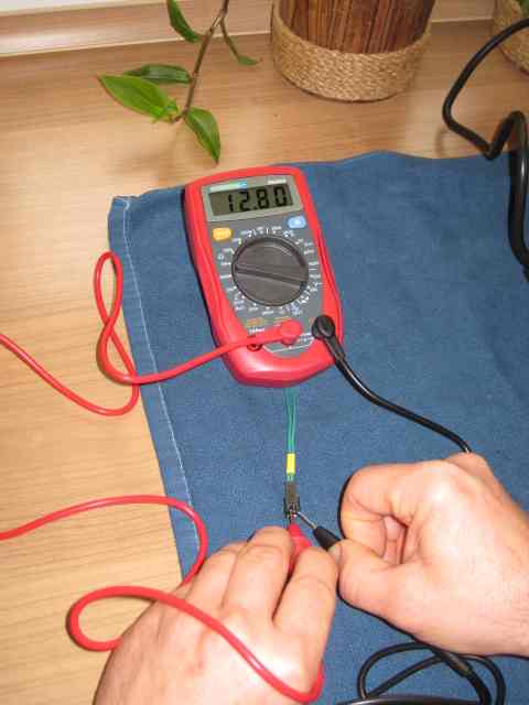

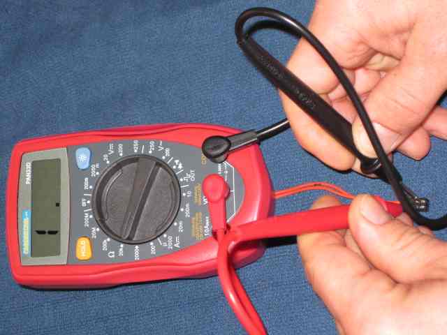

    • Servus Mario,
      als ich beim erstem mal beide Thermosensoren gemessen habe,
      waren die Werte wie oben im Zitat gewesen. Die B60 zusammen gebaut, einen Kaffe
      gemacht und dann zeigte B60 wieder Störung 2 an. Als ich die Kontakte reinigen
      wollte, habe ich die B60 wieder zerlegt, und noch mal auf Wiederstand gemessen.
      Der Thermosensor vom Dampferhitzer zeigte auf dem Messgerät 1 an. Die B60
      zusammen gebaut. Jetzt zeigt die B60 nur noch Störung 2 an.
      Heute habe ich die Thermosensoren abmontiert, gemessen und die Bilder gemacht.
      Ich hoffe, habe alle richtig gemacht.
      alekmat

    • Hallo Alekmat,
      ja, sieht gut aus. Also ist der Thermosensor bei dem das Meßgerät 1 anzeigt Defekt. Hast Du mal versucht das Meßgerät höher zu stellen? So wie ich das sehen kann steht das Meßgerät im K Ohm Bereich, Du hast aber noch die Möglichkeit im M(Mega) Ohm Bereich zu messen. Auch wenn das Gerät im höheren Meßbereich etwas anzeigen sollte, wird der Sensor defekt sein. Das müßte für eine Bestellung der Sensor sein.komtra.de/index.php?page=product&info=930
      Hast Du zu Sicherheit mal die Efensicherungen gemessen?
      Mario

    • Ich habe mir eben nochmal das zweite Foto mit dem Meßgerät angesehen. Stell das Gerät mal auf ca. 5:00Uhr dort ist das Symbol einer Diode und eines Lautsprechers. Halte dann die Meßspitzen mal zusammen und sag mir ob das Gerät piepst und die Anzeige auf Null geht.
      Mario
    • das Messgerät piepst und die Anzeige geht nicht auf Null, bei piepsen zeigt verschiedene Zahlen und wenn ich die Messspitzen trenne geht auf 1.
