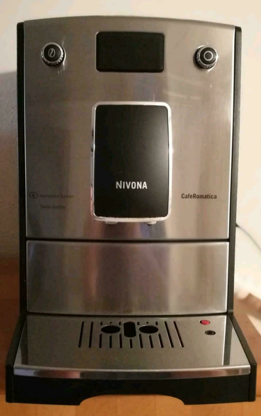

      Da die 777 die Edelstahl Version ist, würde ich empfehlen vor dem Kauf die Front und die Blende der Tropfschale zu inspizieren. Wenn da er Lack ab oder zu starke Kratzer drin sind, dann wird's teuer und 50 Euro wären mir dann zu viel dafür.
    • Bei einer 777 war die Tropfschale in der Spülmaschine und sah wie gekotzt aus, bei einer anderen war eine Delle im oberen Bereich, auch verkratzt mit Stahlwolle :thumbdown: Irgendwann gab es einen Konvolut an 777 Teilen, da konnte man viel wieder verwerten.
      Danke für die Aufklärung - das Bedienkonzept wird sich aber vermutlich nicht viel verändert haben. Das Display schon - stimmt!
      Hab nur ein Bild von der Front, alles weitere muss ich vor Ort prüfen.

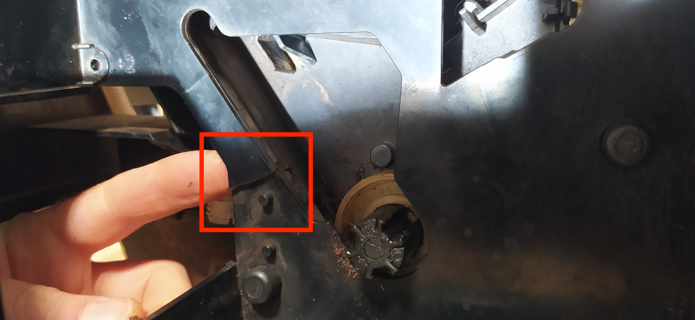

      Kurzes Feedback -> es wurde eine gebrauchte Melitta Caffeo CI E 970-101 die angeblich problemlos läuft, nur die Brühgruppe seit einiger Zeit Knarzgeräusche macht... Mein Gedanke: "nach 16k Bezügen - kein Wunder".
      Gestern ist das gute Stück angekommen: -> sicher verpackt ist anders, aber sei es drum - der Transport wurde augenscheinlich gut überstanden.
      Die Ernüchterung kam nach dem einschalten und reinigen - die Kaffeemenge stimmte nicht. Statt 160ml kamen ca. 20ml aus dem Auslauf. Der Milchschaum -> nicht vorhanden, es spritzte kurz Milch gegen das Gehäuse und neben die Tasse und es gab vieeel Dampf.
      Also gut, hilft ja nix...Gerät geöffnet und an die Arbeit gemacht
      (schon das Gehäuse zu öffnen empfinde ich als deutlich fummeliger als bei der B20 oder Cafamosa)
      -> KV geprüft & gereinigt / AV zerlegt und neuen Ventilstössel verbaut / DV entkrustet & revidiert (bah war das dreckig)
      und die Brühgruppe komplett zerlegt & neue Dichtungen eingesetzt (Niederhalter völlig intakt).
      Zum Schluss noch den Kaffeeauslaufverteiler zerlegt und gereinigt.
      So dann der Test was es gebracht hat: Kaffe Crema zum Test -> Kaffee kommt und Menge passt
      Milchschaum -> wird sauber gefördert und die Menge passt jetzt auch
      Lediglich beim Kaffeebezug tropft für mein Verständnis noch etwas zu viel (klares) Wasser hinter dem Expansionsbehälter in die Schale.
      Kann eigentlich nur auf das DV hindeuten...oder?
      Ebenfalls ist mir beim Ausbau des DV ein Riss in der Gehäusewand aufgefallen (siehe Bild) könnte das früher oder später zu Problemen führen?
      Ansonsten bin ich gespannt wie wartungsintensiv unsere neue CI jetzt wird... die B20 war halt einfach ein Arbeitstier und top zuverlässig.
      bei diesem Bruch klebe ich von der Rückseite her
      einen Kunstsoffstreifen der nicht zu dick sein darf
      ein eigepasst in den Steg. Damit hält das dann wieder.
      Andere Nutzer brechen es direkt raus - der Funktion
      tut es angeblich keinen Abbruch, aber ist mir zu
      brachial... :thumbup:
    • Wenn das DV einen Riss hat und die Maschine als weiter gepeitscht wird, dann reißt das Gehäuse dort ein. Wenn zusätzlich noch der Goldstandard verwendet wird (Claris Filter) und der nicht richtig verwendet wird, wird das unterstützt. Der Kunststoff vom Gehäuse ist ein andere als vom Antrieb/BG, der ist nicht so leidensfähig. Lass es so, kleb es, brech es raus, der Funktion tut es keinen Abbruch.
