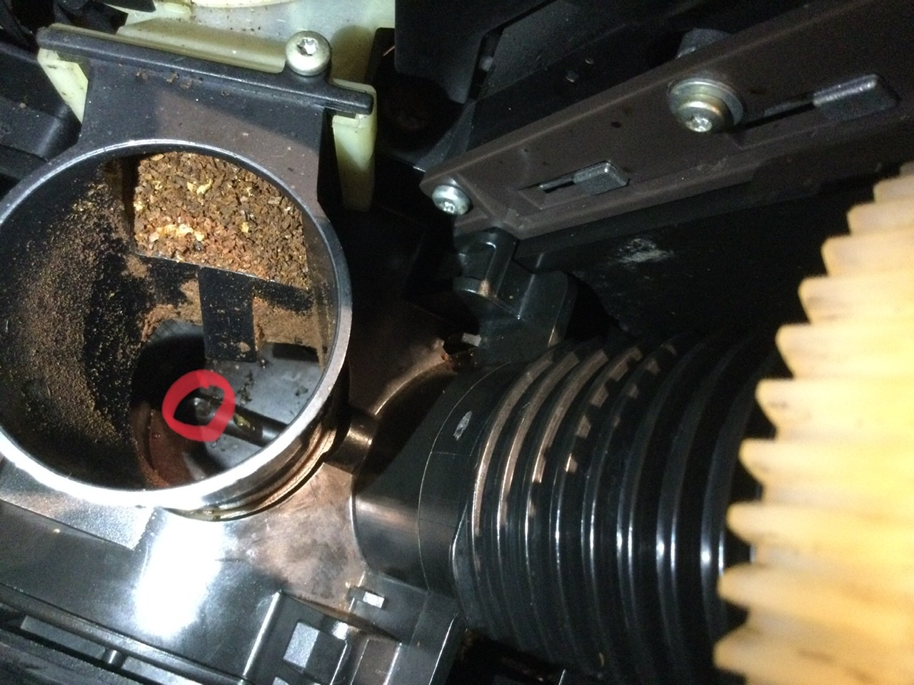

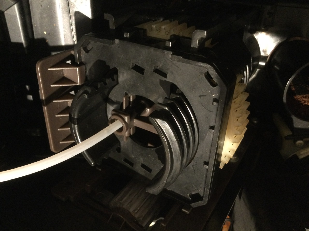

    • Das Wasser kommt aus dem Ablauf des Drainageventils raus. Beim Spülen kommt auch kein Wasser mehr aus dem Auslauf (evtl. habe ich mir das auch beim ersten Mal eingebildet, ist ja der gleiche Weg, den der Kaffee gehen würde).
      An den Brühkolben hatte ich schon gedacht der untere Kolben hat dieses kleine Markierung (s. Bild) in Richtung „hinten“ in der Maschine (ich glaube d.h. die Wasserlaufvorrichtung vorne, wo das Drainageventil sitzt).
      Der obere Kolben hat das Steigrohr „vorne“. Wobei ich da nicht verstehe, ob das einen Unterschied machen würde.

    • Ja, das macht einen Unterschied!
      Ich meinte aber nicht den Brühkolben, sondern den Zylinder, den kann man auch versetzt einbauen.
      Bau alles nochmal auseinander und dann genau nach Anleitung ganz in Ruhe.
