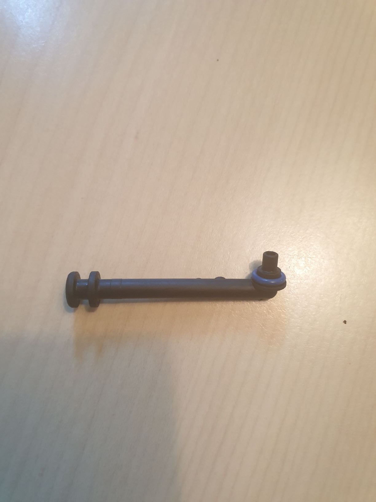

      ich habe bei einer Jura J9 auf Grund der Fehlermeldung: Zu wenig Kaffee eine Revision des Mahlwerkes, des Drainage-Ventils und der Brühgruppe nach ihren Video-Anleitung durchgeführt … und jetzt habe ich ein Teil übrig … ich habe die Brühgruppe mehrfach auseinandergebaut und keine Idee, wo dieses Teil (ich habe es nicht in ihren Videoanleitungen als Einzelteil entdecken können) eingebaut wird … allerdings ist jetzt der Effekt, dass kein Wasser mehr beim Kaffee herauskommt … zum Beispiel bei der Reinigung des Gerätes (landet alles unten in der Maschine. Der Wasserbezug über den Heißwasserbezug funktioniert normal.
      Also es ist definitiv ein kleines Steigrohr (ca. 6,5 cm lang), mit einem Dichtring (habe ich ebenfalls gewechselt), Es ist ein Röhrchen mit einem abgewinkelten zweiten Ausgang (hier ist die Dichtung) - hoffe, die Beschreibung des Teilchens ist einigermaßen verständlich.

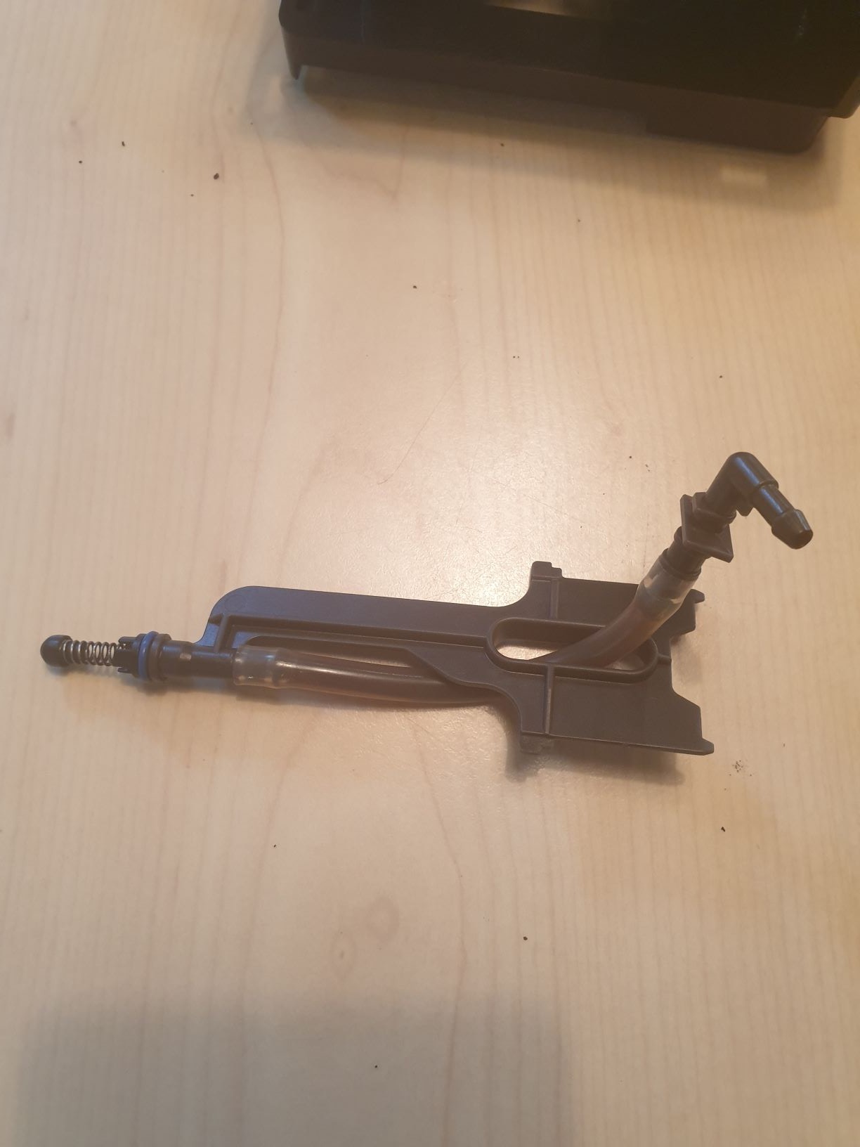

      Ich vermute Mal, du meinst das Steigrohr.
      Das Steigrohr kommt in den Brühlzylinder.

      danke für deine Antwort, aber dies ist es leider nicht …. Das Steigrohr im Brühzylinder ist bei mir ein Kunststoff.Röhrchen (siehe Foto)… Das zweite Foto zeigt das andere Teil - vielleicht hast du noch eine Idee.
      Übrigens Danke für den Link zur pdf-Anleitung.
      vg Kris
        124,5 kB, 1.224×1.632, 194 mal angesehen
        138,53 kB, 1.224×1.632, 216 mal angesehen

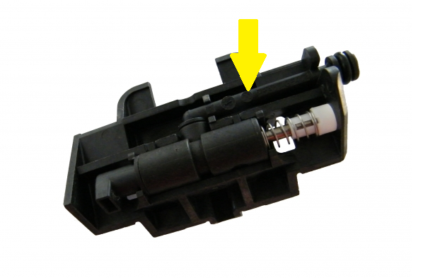

    • Das wiederum ist der Andocktutzen . Der kommt unten an das Drainageventil und geht zur Fluidbuchse. Bei dir fehlt noch die große Dichtung.
      VG Jönne
    • ...Seite 8 - allerdings auf der anderen Seite das Drainageventils... :rolleyes:
      Kommt da in die Mitte und geht dann zur Seite weg.

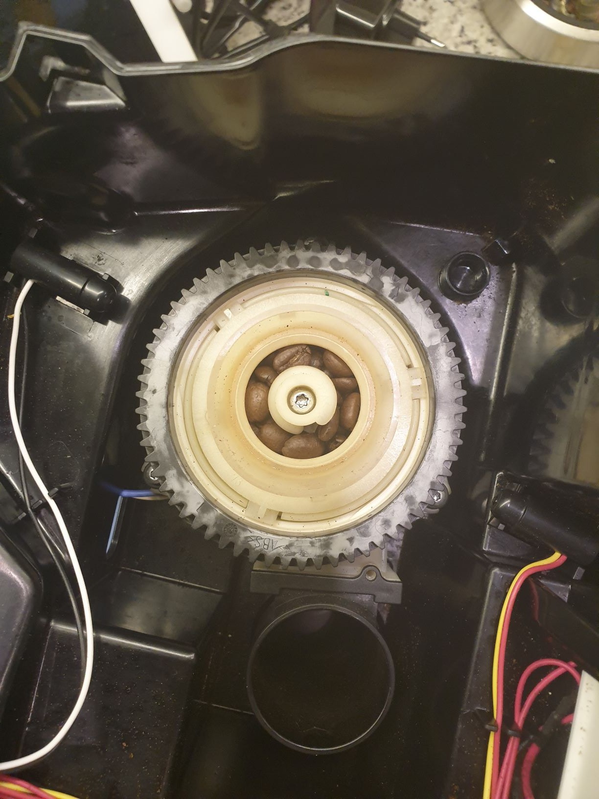

    • Vielen Dank für ihre Antworten. Jetzt sitzt alles wieder an seinem Platz - trotzdem bleibt die Fehlermeldung 'zu wenig gemahlener Kaffee'. Mein Eindruck ist, das in das Mahlwerk keine Bohnen transportiert werden.
      An anderer Stelle hatte ich gelesen, dass die Sicherung des Mahlwerkes kaputt sein könnte, aber sie ist ok.
      Haben sie noch eine Idee, warum der Fehler jetzt noch auftaucht?
      KEINE oder zu wenig.
      Hast Du das Mahlwerk schon mal zerlegt und geschaut
      ob es verstopft ist? Oder dreht der Motor gar nicht?

      Du wirst das Mahlwerk zu fein eingestellt haben. Dreh Mal 3-4 Raster am schwarzen Stellring gröber. (gegen den Uhrzeigersinn)
      Mit "es sind Originale" meinst du, das du V3 bachgekauft hast? Die V5 sind sind für die J9.3 eher ungeeignet.

    • komtra.de/forum/index.php/Attachment/11924/
      Rechts kommt eine Druckschlauchdichtung komtra.de/jura-ersatzteile/jur…o-ring-druckschlauch.html
      Links halt die entsprechende für den Fluidanschluss. Die ist wesentlich dicker und größer im Umfang. Einzelne gibt es die glaub ich nicht, ist im Wartungsset für das Drainageventil enthalten.
      Wenn das nicht richtig ist, kann kein Wasser/ Kaffee am Auslauf heraus kommen.

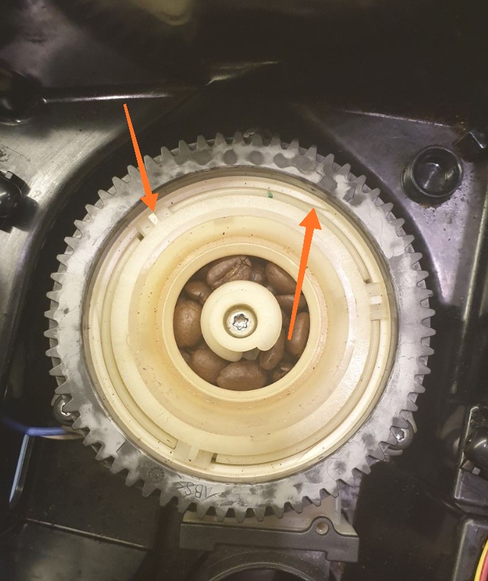

    • Ist kein Aroma/ HS Mahlwerk, glaube ich.
      Der Mahlring liegt ja nur oben auf, der ist gar nicht integriert!
      Der Gewindegang (rechter Pfeil) muss die Aussparung (linker Pfeil) überdecken.
      Bitte alles Mal nach dieser Anleitung montieren.
      komtra.de/media/files/Jura-J-S…lscheiben-A6551701070.pdf
      Da ist aber einiges im Argen bei deinem Wartungsversuchen. Vielleicht beim nächsten Mal erst eine Baustelle bearbeiten, dann erst die andere.

    • Vielen Dank … ich habe jetzt das Mahlwerk nochmal ausgebaut ...
      … und bin nun beim zusammenbauen … dabei habe ich festgestellt, dass sich die drei Federn unter der Bohneneinzugsschnecke sich fast nicht mehr zusammendrücken lassen und daher die Bohneneinzugsschnecke nicht aufsitzt … also muss ich mir wohl erst neue Federn besorgen... oder gibt es noch eine andere Lösung?
