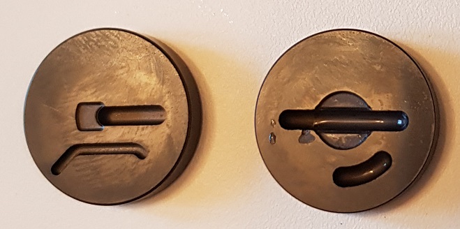

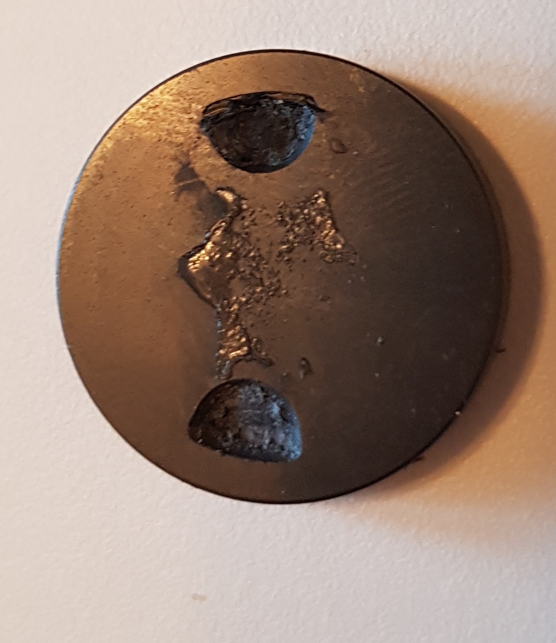

Danach, durch "lernen" hier im Forum, das Keramikventil ausgebaut und untersucht. Nichts zu sehen.
Neue Teile hierfür bestellt. Und zwar alles unterhalb des Motors. Eingebaut...nichts.. gleiches Problem.
Neuer Motor bestellt und mit den anderen neuen Teilen verbunden. Eingebaut...nichts..gleiches Problem

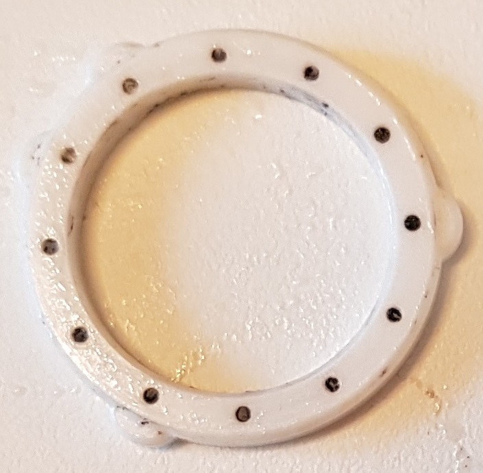

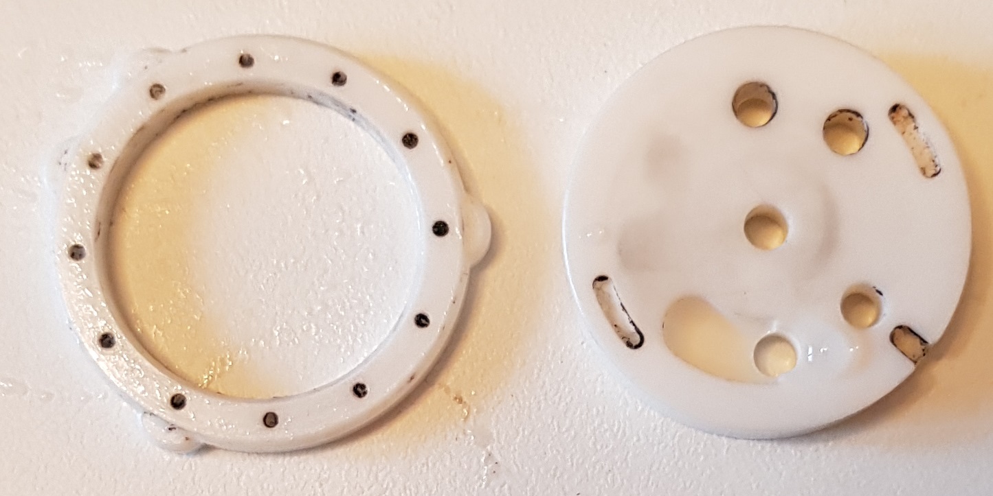

Den Auslauf vorne, hinter der Chromklappe habe ich ausgebaut und zerlegt. Konnte aber nur alles reinigen (was auch nötig war). Sonst scheinbar alles in Ordnung.
