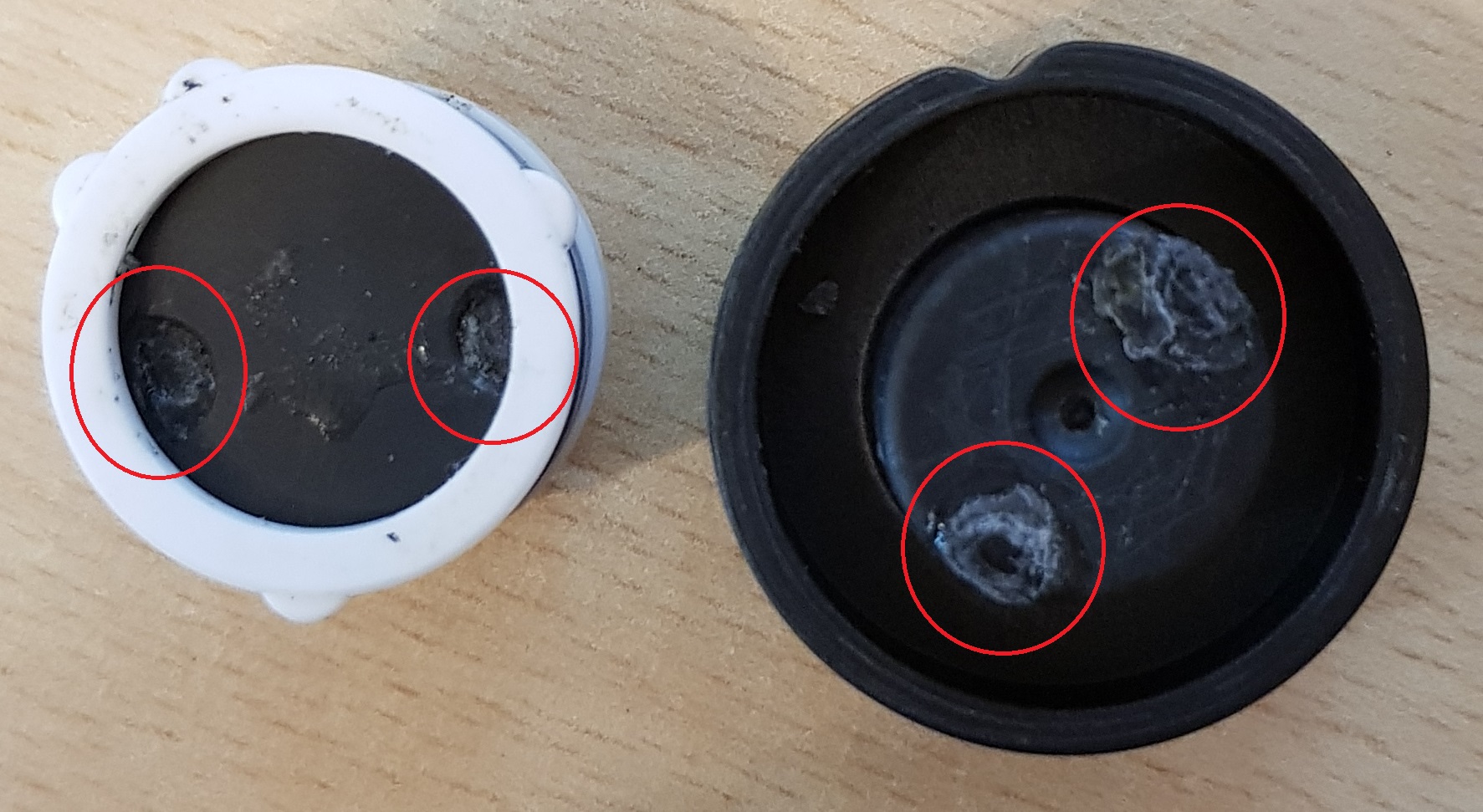

nachdem ich das Keramikventil zerlegt und den Fehler gefunden habe. Der Mitnehmer hat keine Zapfen mehr. Die sind in der Mitnehmerscheibe eingerieben. Siehe Bild
Das habe ich erst jetzt, durch meine Anfrage hier im Forum, herausgefunden.

- Also Keramikventil zerlegen und Fehler gefunden. Dann die etwas schwierige Suche nach Ersatzteilen, die aber doch möglich wurde. Also bestellt.

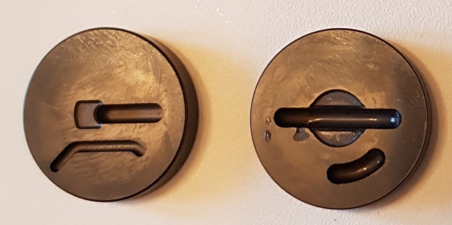

- Ich hätte mir die schwarzen Scheiben mal genauer ansehen sollen. Die sind tatsächlich etwas unterschiedlich, obwohl die von der Größe her passen. Siehe Bild.
- Also die alte Scheibe zur Hand genommen und die Mitnehmerlöcher befreit von den Resten und die dann eingebaut. Bingo !! Alles funktioniert wieder wie gewünscht.
