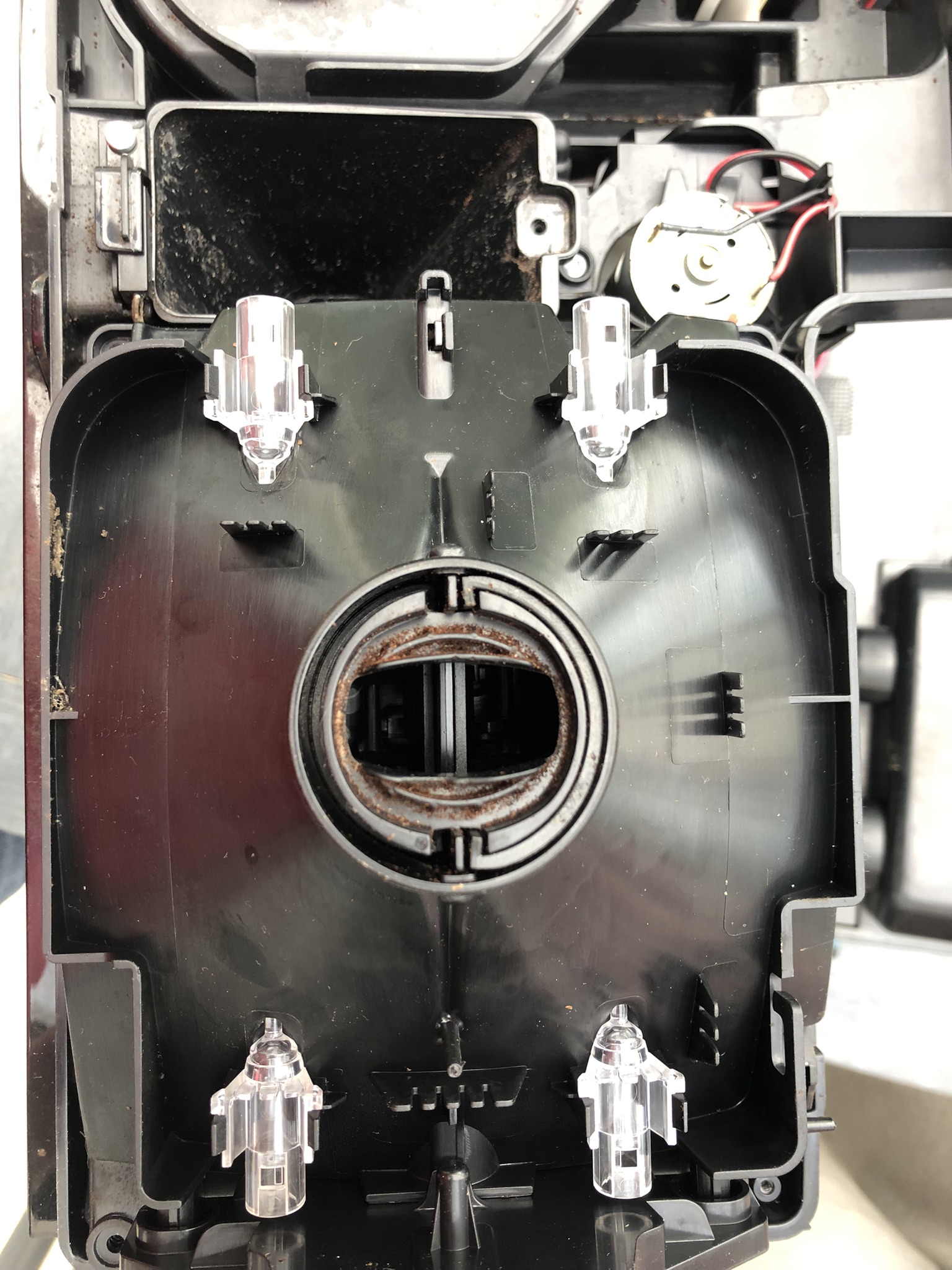

ich habe eine F73 /0-101, also eine ziemlich ähnliche Maschine, aber leider mit dem gleichen Problem:
Das Mahlwerk läuft an und man hört wie die Bohnen gemahlen werden, dann nach einer kurzen Zeit wird der Vorgang abgebrochen mit der Fehlermeldung „Bohnenfach leer“.
Hab die Maschine schon komplett zerlegt und gereinigt, aber das hat keine Verbesserung gebracht.
Bei der Demontage des Bohnenfachs, ist mir aufgefallen, dass es zwar vier „Kunststoffaugen“
gibt, aber keine Lichtschranke dahinter sitzt (also nur Fake).
Hab noch nicht ganz verstanden, wo der ominöse Mikroschalter sitzen soll, der den Füllgrad prüft.
Vielleicht kann mir jemand auf die Sprünge helfen (vlt. ein Foto).
Martin -
Die Barista T ist keine TS. Die Lichtschranken sind bei der TS. Bei der Barista T wird wahrscheinlich analog zur caffeo ci nur durch die Menge vom Mahlgut und ob damit die Fahne den microschalter drücken konnte bestimmt, ob Bohnen leer angezeigt wird oder nicht. Heißt es könnte sein, dass zu wenig Mahlgut produziert wird. Wie viele Bezüge? Wie sieht der Trester aus? Mahlwerk gereinigt und justiert?
