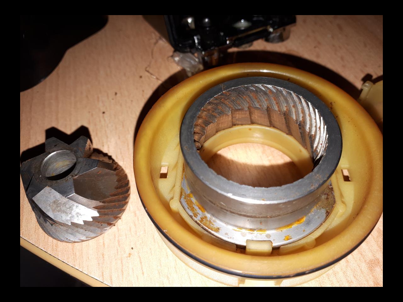

Also ich hab das mahlwerk grad ausgebaut, ich füge gleich noch ein paar bilder hinzu.

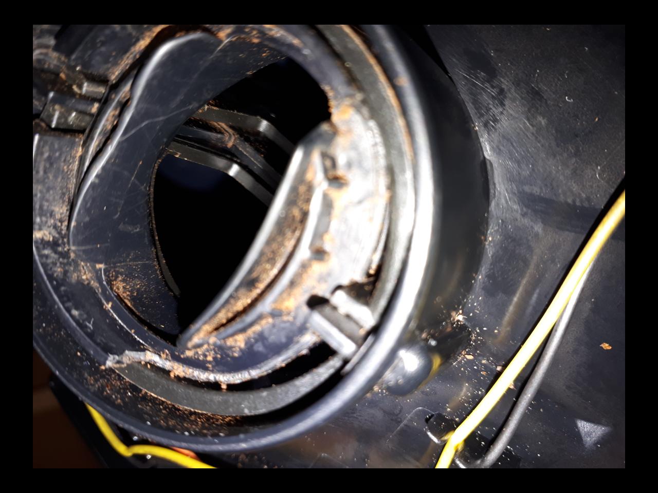

Mir ist aufgefallen das am bohnen behälter unten wo er am Dichtring zu den Mahlsteinen anliegt ein stück rausgebrochen ist.
So wie ich das sehe macht es nichs aus und die Funktion müsste trotzdem die selbe sein. Aber lass mir das gern von hier nochmal bestätigen
Also die Mahlscheiben sind definitif nicht mehr die besten, da bestell ich gleich neue. Aber das dadurch so wenig gemahlen wird hätte ich nicht gedacht.

es gibt keine Mahlsteine die einfach so passen entweder den Ring der muß aber auch eingestellt werden oder für Anfänger ein komplett neues !!! Mahlwerk -
Bei der TS/TSP passe ich den Mitnehmer vom Mahlkegel an, weil der Entwickler zu doof war die Software richtig zu schreiben. Das habe ich unter Kaufempfehlungen Melitta Barista TS Smart geschrieben. Die Baristas werden mir noch viele erholsame Stunden bescheren. Es ist aber immer noch eine der Besten Maschinen auf dem Markt, was Preis/Leistung angeht.Wer mich unbedingt privat kontaktieren möchte:

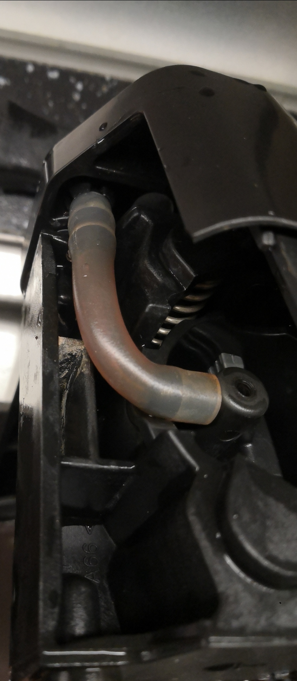

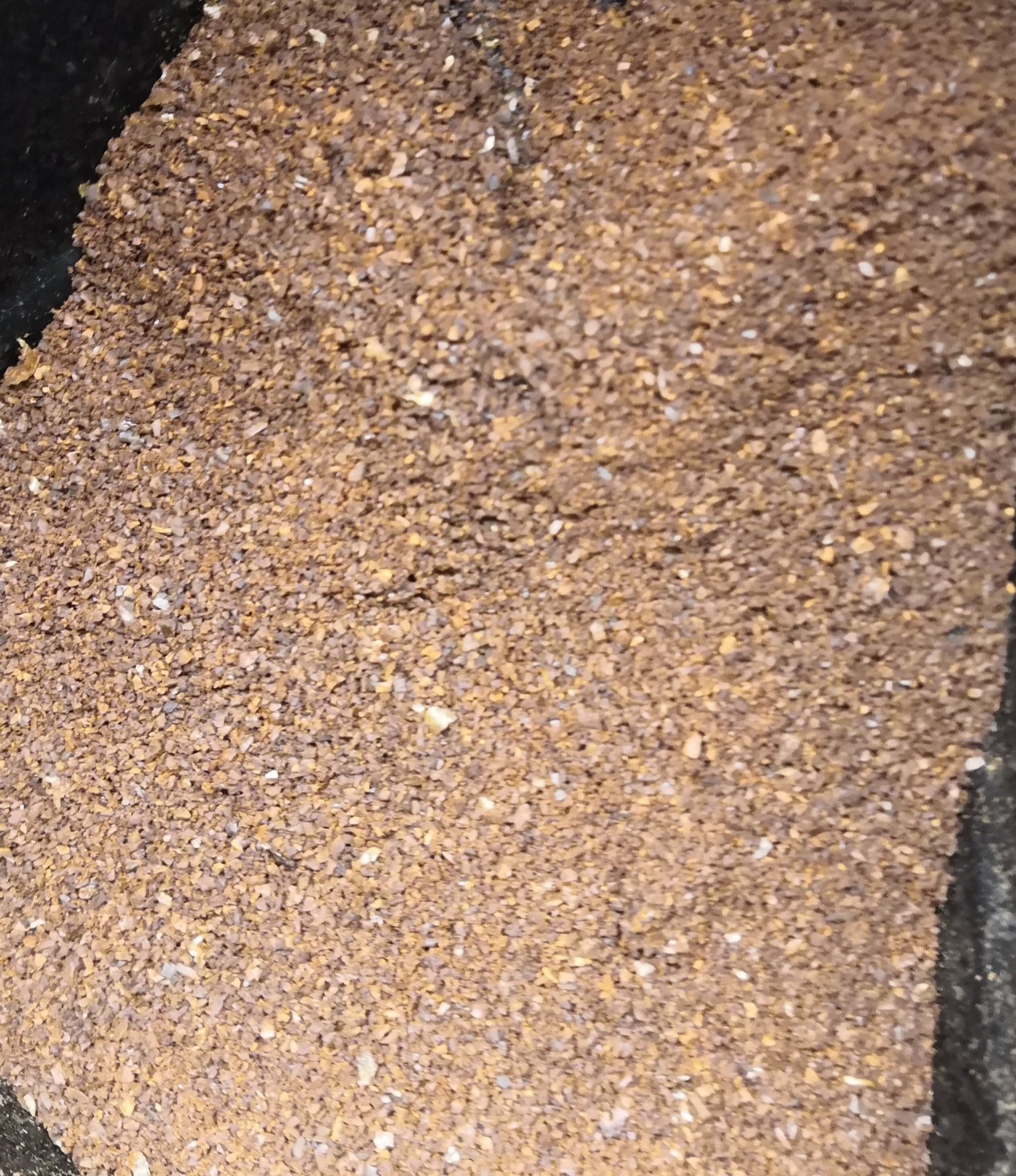

Und noch zwei Bilder.
Frage: Ist da oben mit dem Schlauch alles in Ordnung? Ich sehe da nix. -
Dein Kaffeepulver sieht aus wie ein Steinbruch.
Ich würde ein neues Mahlwerk einbauen.
Der Schlauch schaut gut aus und die Dichtung über dem Steigrohr sieht auch so aus als ob sie da wäre.
Sonst würde ja auch vorne kein Kaffee rauskommen.Kontakt: sb_NUE ät stephanb.net -

Ich meine, die sieht man ganz rechts am Bildrand.
