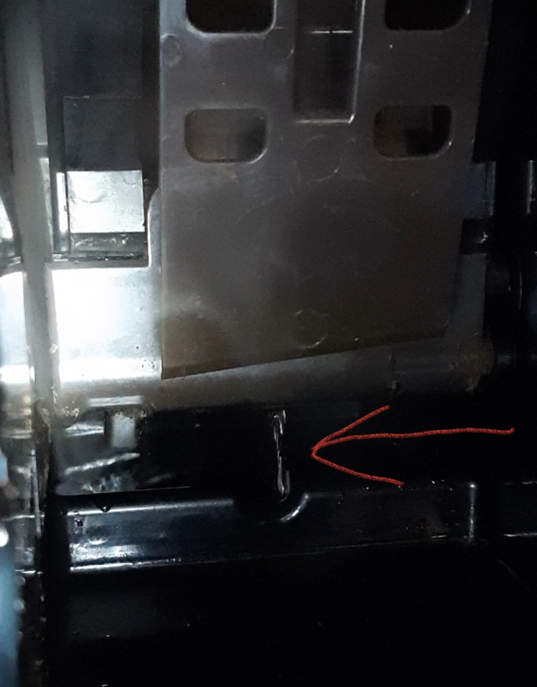

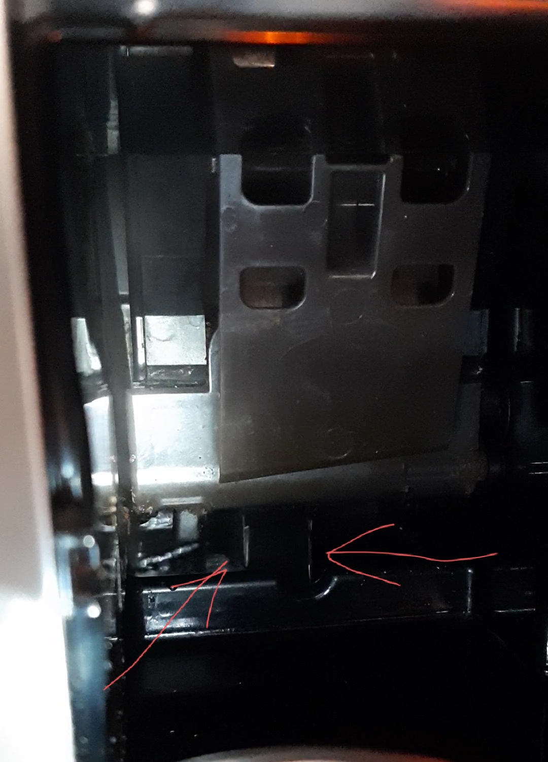

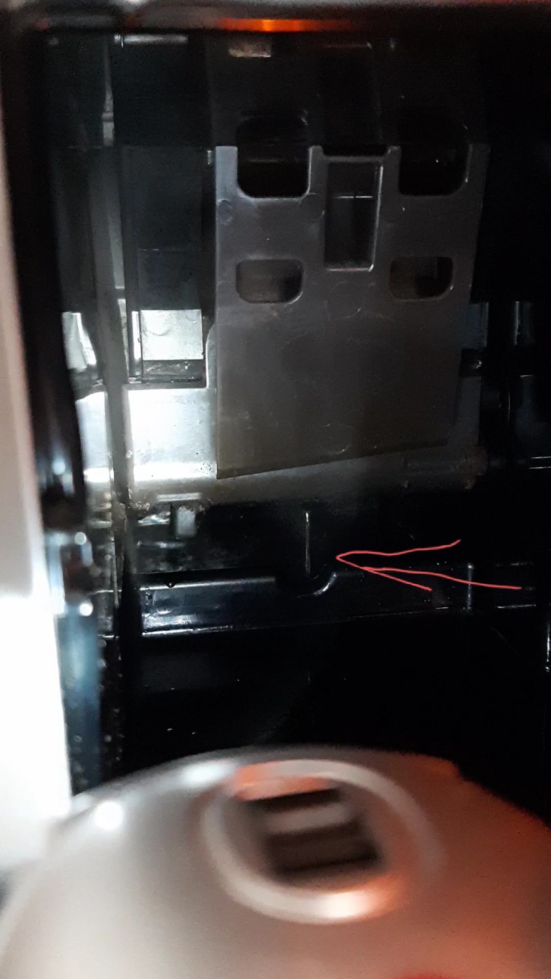

      danke für deine schnelle Rückmeldung. Ich habe deinen Tipp ausgeführt und ein Video gedreht. Es tropft hinten unter der Brüheinheit in die Auffangschale. Ich sehe keine Möglichkeit, das Video hochzuladen, daher habe ich Screenshots gemacht. Dort siehst du (wenn auch nur schwer) die tropfenden Stellen (insgesamt mindestens 3, zu sehen aber nur 2).
      Passt das zu deiner Vermutung?

      das könnte vom Drainageventil kommen.
      Evtl. solltest Du in ein neues Drainageventil
      investieren - und nebenbei auch noch den
      Ventilanschlußwinkel und die Dichtungen
      (incl. Brüheinheitdichtungen) ersetzen.

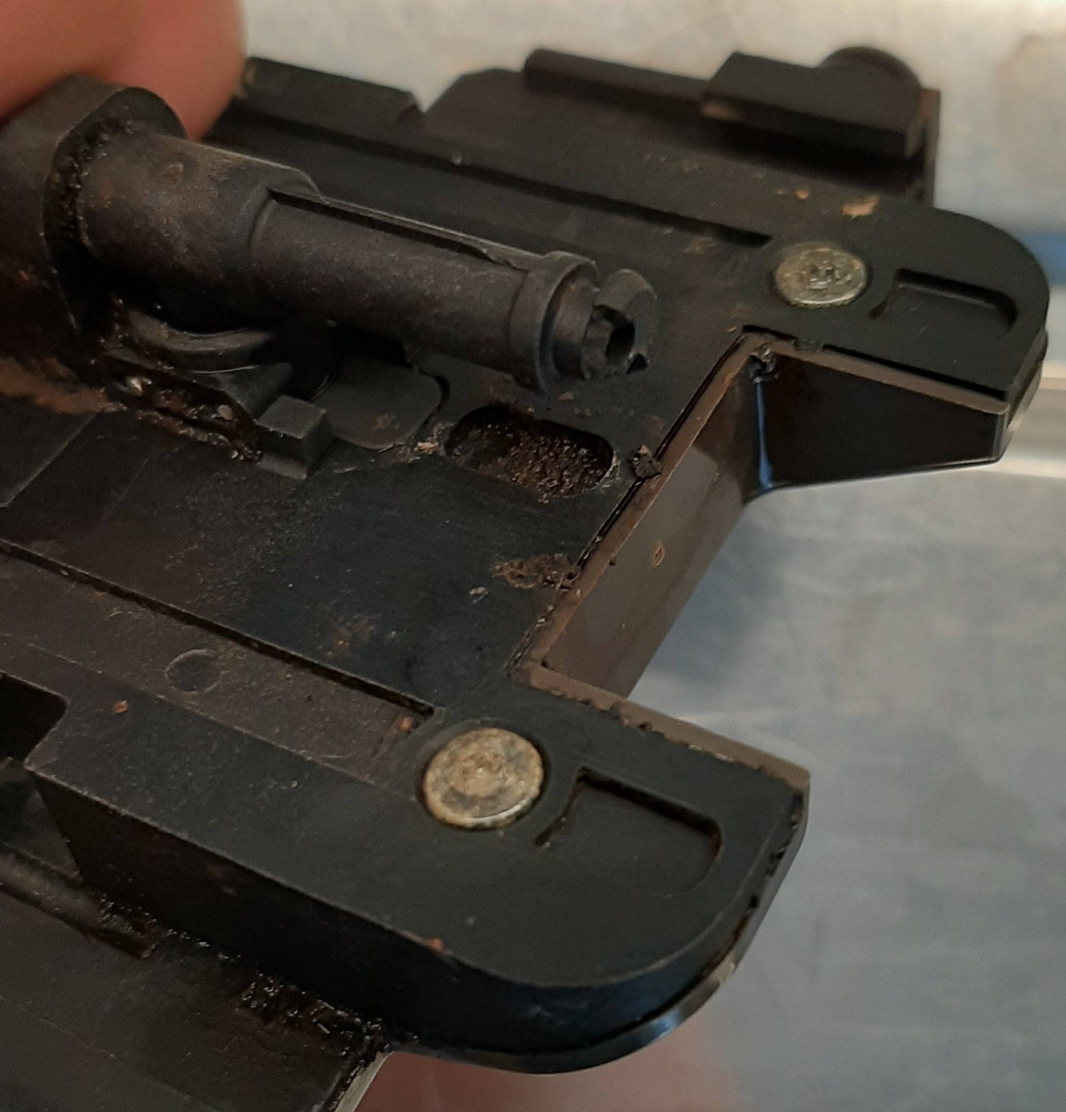

    • Hallo BlackSheep,
      dein Tipp war perfekt, am Drainageventil war eine kleine Ecke des Stutzens an der Dichtung abgebrochen. Außerdem war die Dichtung brüchig. Eure klasse Videos haben (wieder einmal) sehr geholfen!
      Nach dem Austausch klappt alles wieder bestens.
      Danke für deine super Beratung und eure hilfreichen Videos!
