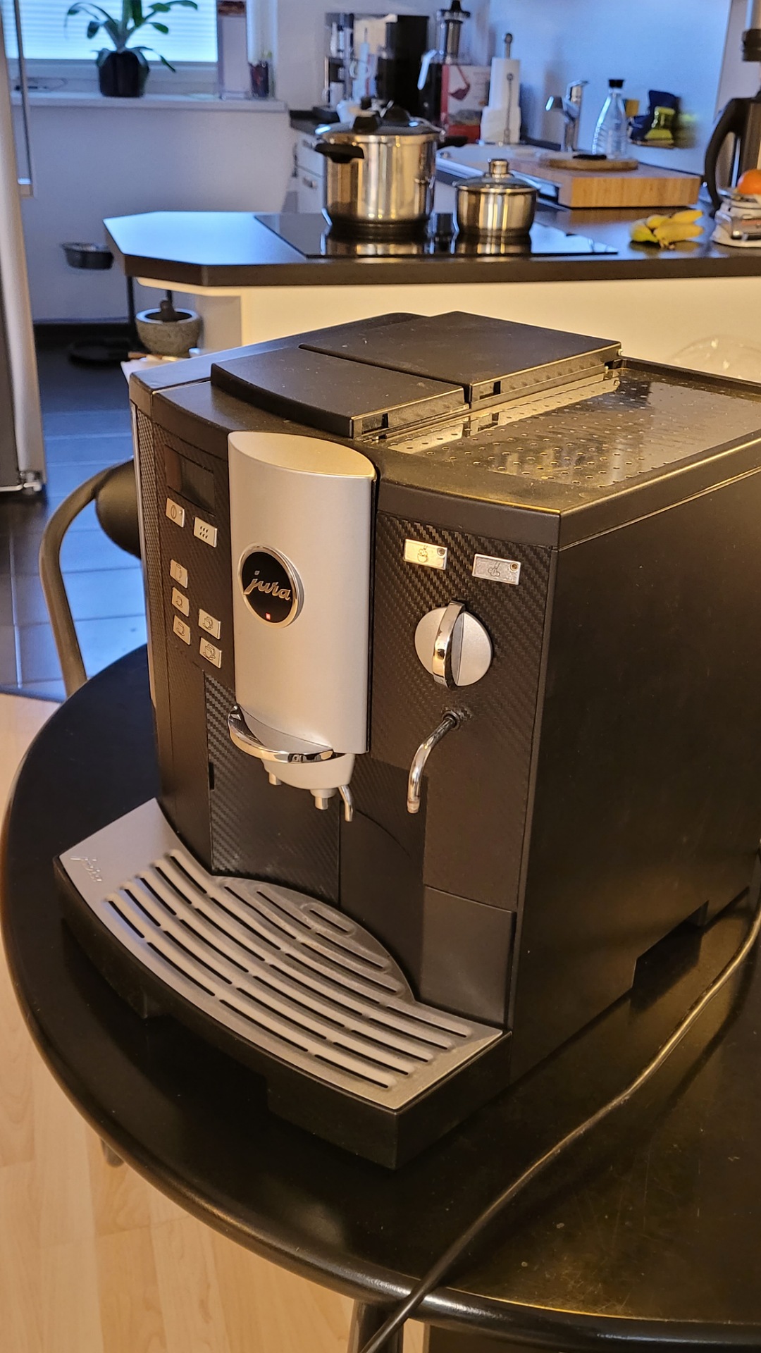

      Unsere Jura Giga 5 meldet immer wieder System Füllen.
      Beim Drücken des RotarySwitches hört man erst Wasser laufen, dann startet die Pumpe - aber
      kein Wasser kommt - Wasser läuft in die Auffangschale... sonst passiert nichts.
      Pumpe hört sich "trocken" an...aber nicht viel anders als vorher...
      Fehler trat auf nachdem Wassertank (nur Wassertank) entkalkt wurde und ein falscher Filter eingesetzt wurden.
      Service hat gesagt wegwerfen, weil alt, ohne die Maschine zu öffnen!
      Habe Maschine geöffnet, Schläuche bis zu den beiden Flowmetern erneuert und die Flowmeter getauscht, um zu sehen,
      ob eines defekt ist. Maschine wieder zusammengebaut - gleicher Fehler.
      Hat jemand eine Idee oder so einen Fehler schon mal gehabt?
      Danke für Eure Hilfe...
      LG K.

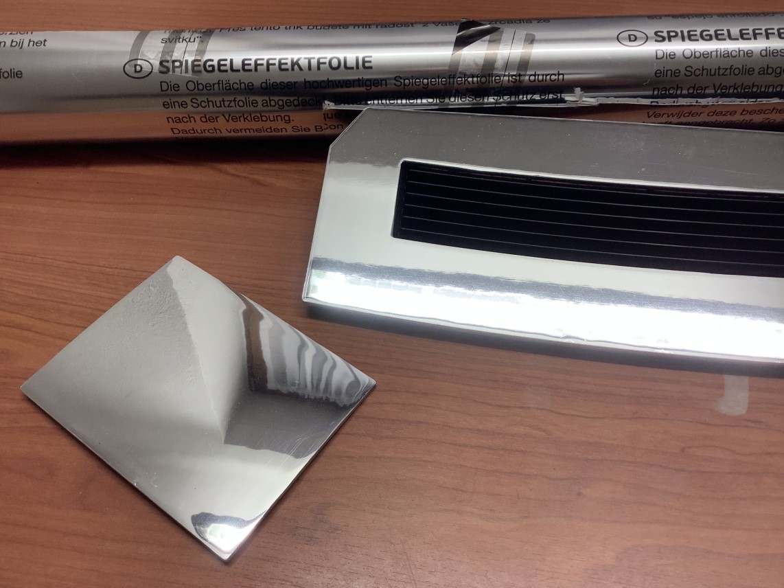

    • Die Renovierung meiner zwei defekten GIGA5 hat
      mit allen benötigten Gehäuseteilen zusammen
      knapp 900€ gekostet (ca. die Hälfte davon
      Gehäuseteile - vor allem weil mir Chrom im
      Frontbereich bei einer vorgestellt habe).
      Wenn die kaputt sind und man die wieder richtig
      chic haben will, gehen die schon ins Geld - vor
      allem wenn Mahlwerke oder der Displayblock
      defekt sind.
      Aber lohnt sich (fast) immer - tolle Kisten...

      Ich bisher nur so weit gekommen, wie ich sehen kann, wenn ich die Seitenwände demontiere, die Pumpe
      Dampf habe ich ausgebaut und Schlauch gecheckt... Wasser kommt unten an der Pumpe an
      sie rappelt auch, wenn man den Rotary Switch drückt....oben am Druckschlauch kommt aber kein Wasser an...
      kann die Pumpe verkalkt sein? o.Ä.? oder ist das normal...?
      Beim rumwurschteln habe ich innen ein graues Teil gefunden, was wohl der Wärmetauscher ist, da kommt Wasser an,
      d.h. die Pumpe Wasser müsste ja auch Wasser haben- die rappelt auch...
      Leider habe ich bei der Demontage den Schlauch kaputt gemacht, der an den Wärmetauscher anschließt, der der vom Keramikventil kommt, und der "Stutzen" auf dem der Schlauch saß ist vollkommen abgegammelt und bei dem Versuch das Schlauchende
      abzuziehen, leider abgebröselt, so dass ich den Schlauch gar nicht erneuern kann...
      D.h. ich benötige wohl einen neuen Wärmetauscher...?
      Kann das ganze Problem mit dem Wärmetauscher zusammenhängen? Leider wohl eher nicht, nehme ich an...
      so nun meine Fragen zu Euren Posts:
      pauel schrieb:
      hatte mal eine da - da war das Verbindungsstück von der BG nach vorn komplett dicht....
      D.h. ich müsste dann die Brühgrupe ausbauen, um die entsprechenden Schläuche zu finden?
      harry owl schrieb:
      fang mal am T-Stück an der kleineren Heizung an zu suchen
      Leider bin ja wie gesagt relativ ahnungslos: wo ist die kleinere Heizung? meist Du H aus dem Wasserkreislauf oder J?
      H kleine J grosse? Wie komme ich daran??
      Habe das kreamikventil ausgebaut, aber dahinter auch nur "plastik"..
      Komme ich da nur von vorne dran? die Schläuche vom Keramikventil gehen ja irgendwie in die Richtung:-)
      Danke für Eure Unterstützung....
      Katja
