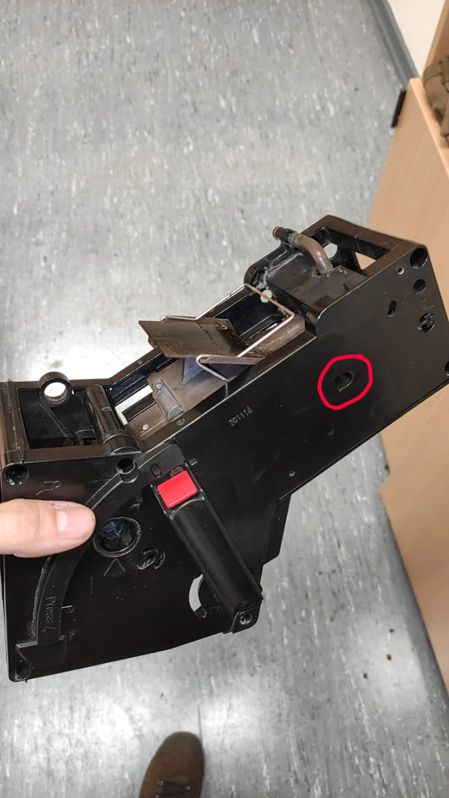

    • CO2 gespart, es lag nicht am Antrieb, die BG hat blockiert. Den Defekt hätten wir nur ganz schwer über das Forum lösen können. Falls nochmal so was undifiniertes kommt, dann muss man eine Video von der BG, seitlich bekommen. Man konnte ganz deutlich sehen, dass die nicht ganz nach oben gefahren ist und der Antrieb ist voll gegen eine Blockade gefahren. In dem markieren Fenster muss ein 'Kreis' erscheinen, das war hier nicht der Fall.
