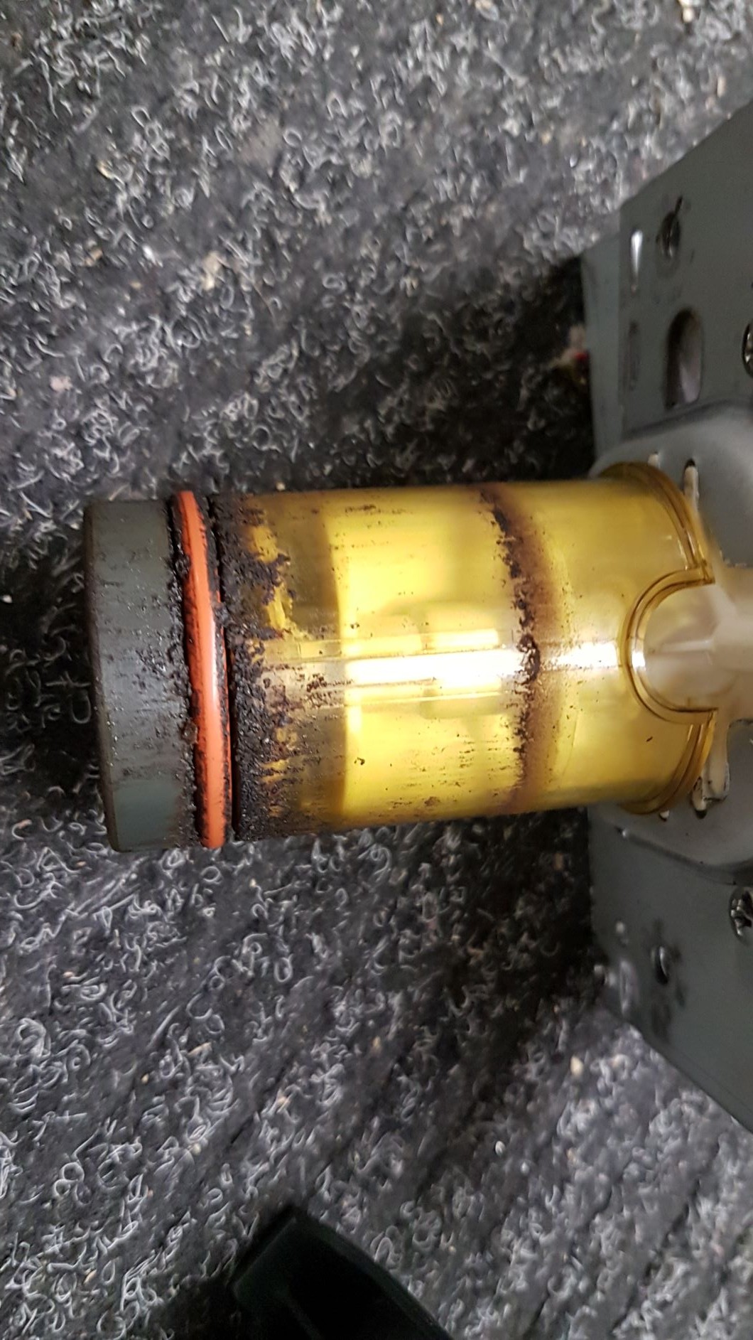

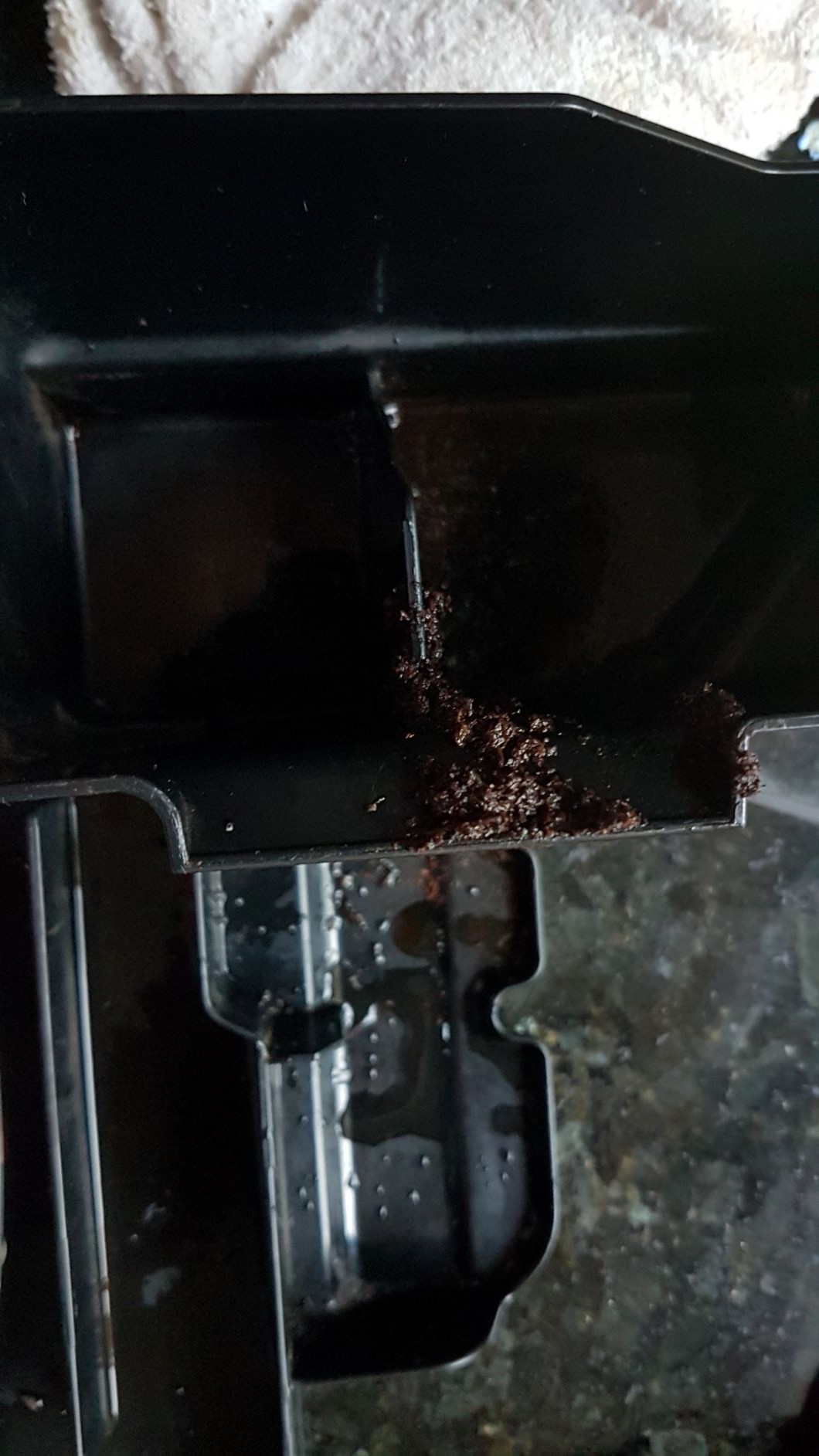

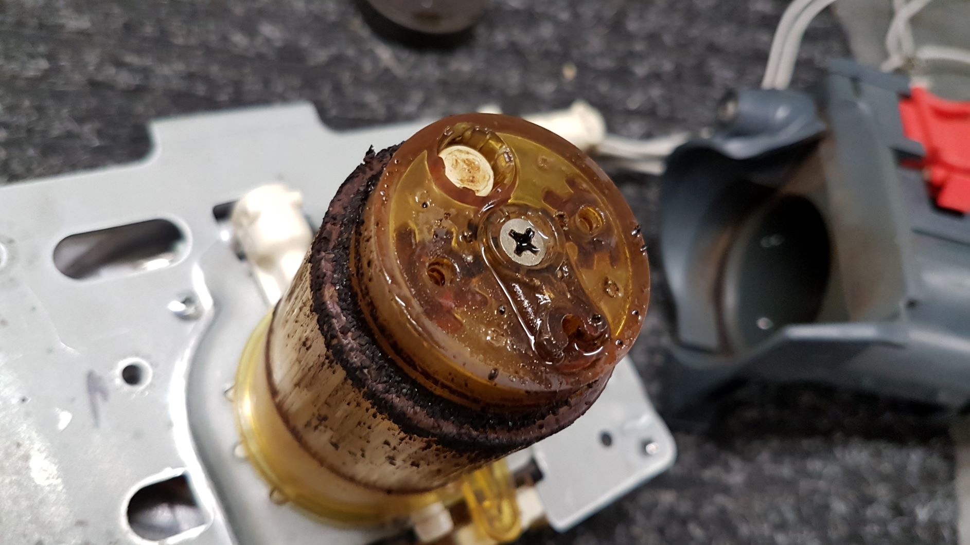

    • Alle Teile im Bereich der Brüheinheit nochmals demontiert und geprüft, alles wie es sein soll.
      Hier anbei ein Foto des Brühkolbens mit dem neuen O-Ring nach ca. 12-15 Kaffee.
      Wie mir schein, befindet sich dort Kaffeepulver, wo keines sein sollte....
      Ich habe noch einen alten O-Ring vom Brühkolben gefunden und mit dem neuen verglichen.
      Der Kerndurchmesser ist tatsächlich um 1-2/10 mm geringer und beim aufsetzen auf dem Brühkolben geht der alte O-Ring stramm über den Rezess und der neuen fällt auf den Rezess.
      Habe jetzt den alten O-Ring eingesetzt und außerdem einen "vergessenen" Nippel" (lag noch in der Teilekiste) im Kaffeeauslass der Brüheinheit eingesetzt.
      Das kann allerdings nicht die Leckage erklären.
      Erster Kaffee Ok, aber Kaffeepads pitschnass...habe jetzt vorerst die Schnau....voll
      Hast Du oder irgendjemand eine Beschreibung, wie der Wasserkreislauf im Bereich des Thermoblocks und Brüheinheit abläuft?
      Ok, vielleicht hat jemand noch eine paar Ideen, ansonsten werde ich zumindest für eine Kaffeemaschine eine neue Brüheinheit erwerben müssen
      Gruß Klaus.

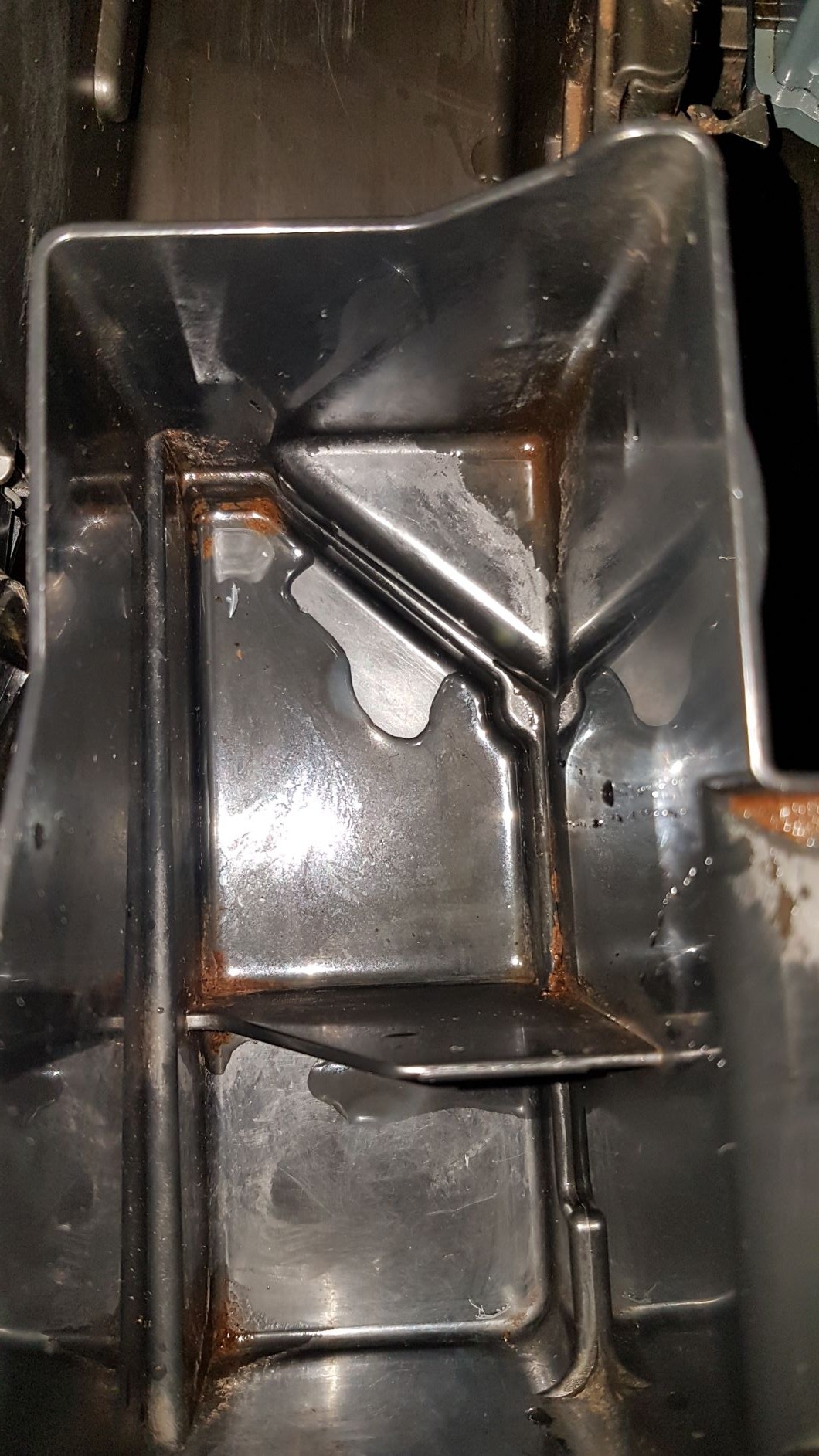

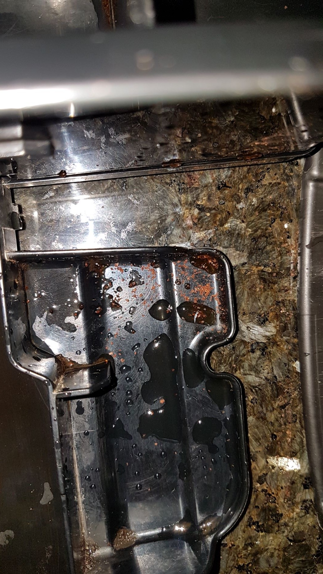

    • Überbrück mal die Tür, leuchte den Innenraum gut aus und mach ein Handyfilmchen vom Brühvorgang. Das Handyfilmchen z. B. bei YouTube hochladen
    • Bilder Spülen-01 und 02 zeigt Wasser im Kaffeepadbehälter und Wanne (war vorher trocken....) nach dem Spülvorgang
      So, kleines Filmchen gedreht..... youtu.be/EPojWVe6OIo - ich hoffe es ist aufschlussreich.
      Keine Ahnung, warum die Brüheinheit plötzlich kurz Wasser abspritzt
      Bild Ende-01 nach der Kaffeezubereitung.
      War bewusst nur eine kleine Kaffeemenge, hat aber geschmeckt... :D .
      Doch, diese unten zitierte Leckage schon.
      Coffeecrew schrieb:
      aber schon nach kurzer Zeit lief die hintere Abtropfschale über, also nicht die "große", sondern die kleine ganz hinten, daher dann viel Wasser unter der Maschine.
      Was man im Video auf alle Fälle erkennen kann, der Mahlgrad ist zu grob. Stell dann mal bei laufender Mühle 1-2 Raster gröber
    • Das mit der Leckage am "Nippel" betrifft dann den Übergang vom Brüheinheit (graues Gehäuse) auf den Kaffeeauslauf (schwarzes Teil).
      OK, könnte durchaus sein, dass dort Kaffee nach hinten weggelaufen ist - ist ja jetzt behoben.
      Du meinst also wahrscheinlich "feiner" einstellen, werde ich probieren.
