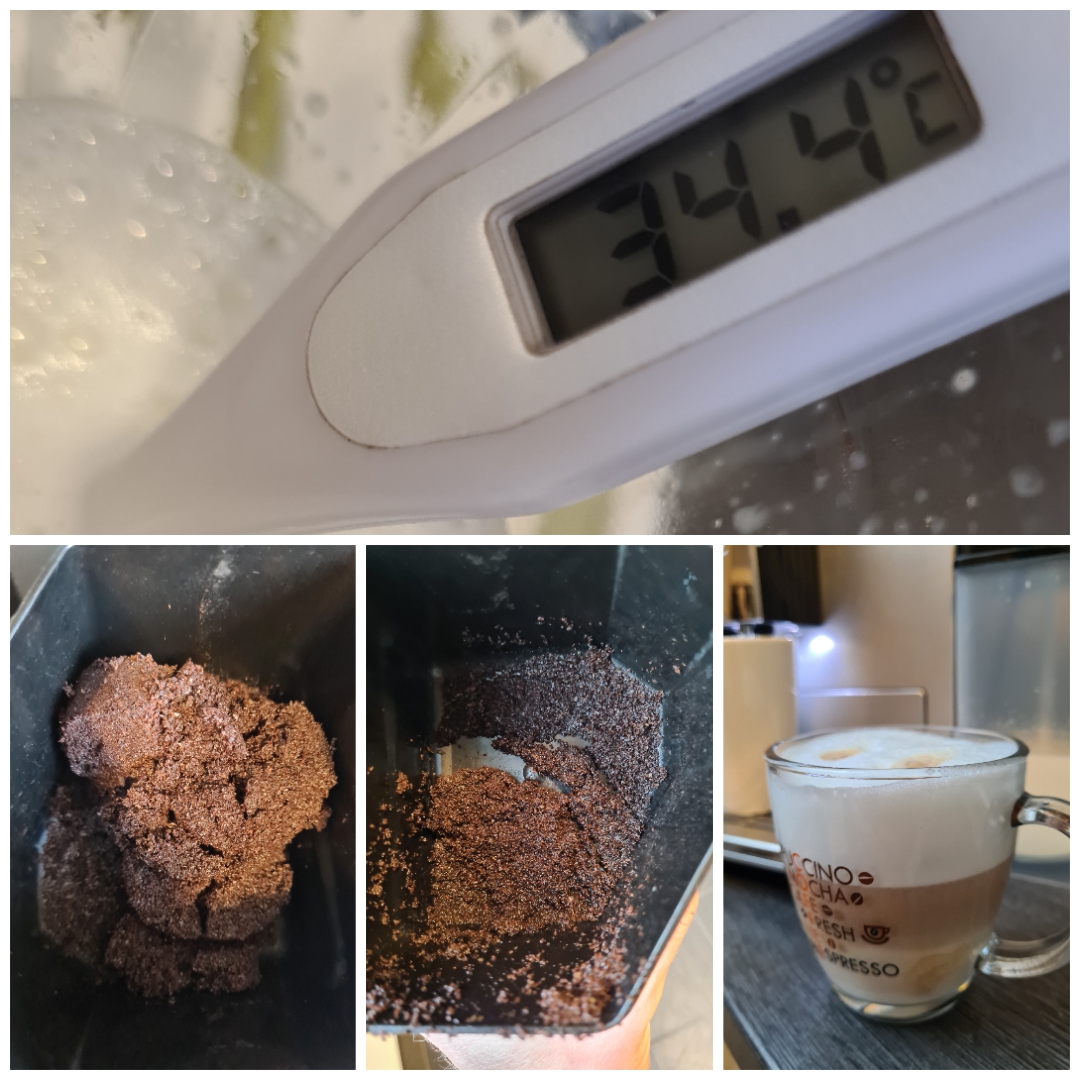

      Ich habe heute mal einen reinen Milchbezug gemacht (wie man ihn zb für Kakao oder sowas machen würde)
      Dabei habe ich die Schaummenge auf 10ml runter gestellt um die wirkliche Milchtemp zu bekommen.
      Direkt nach dem Bezug die Temperatur im Glas waren 34,4°C. Das ist ja quasi "Kalt" und so ist kein schöner warmer Kakao möglich. Die Milch kommt natürlich aus dem Kühlschrank ( Kühlschrank steht auf 7°C) und stand ca. 25 min draußen vor dem Bezug.

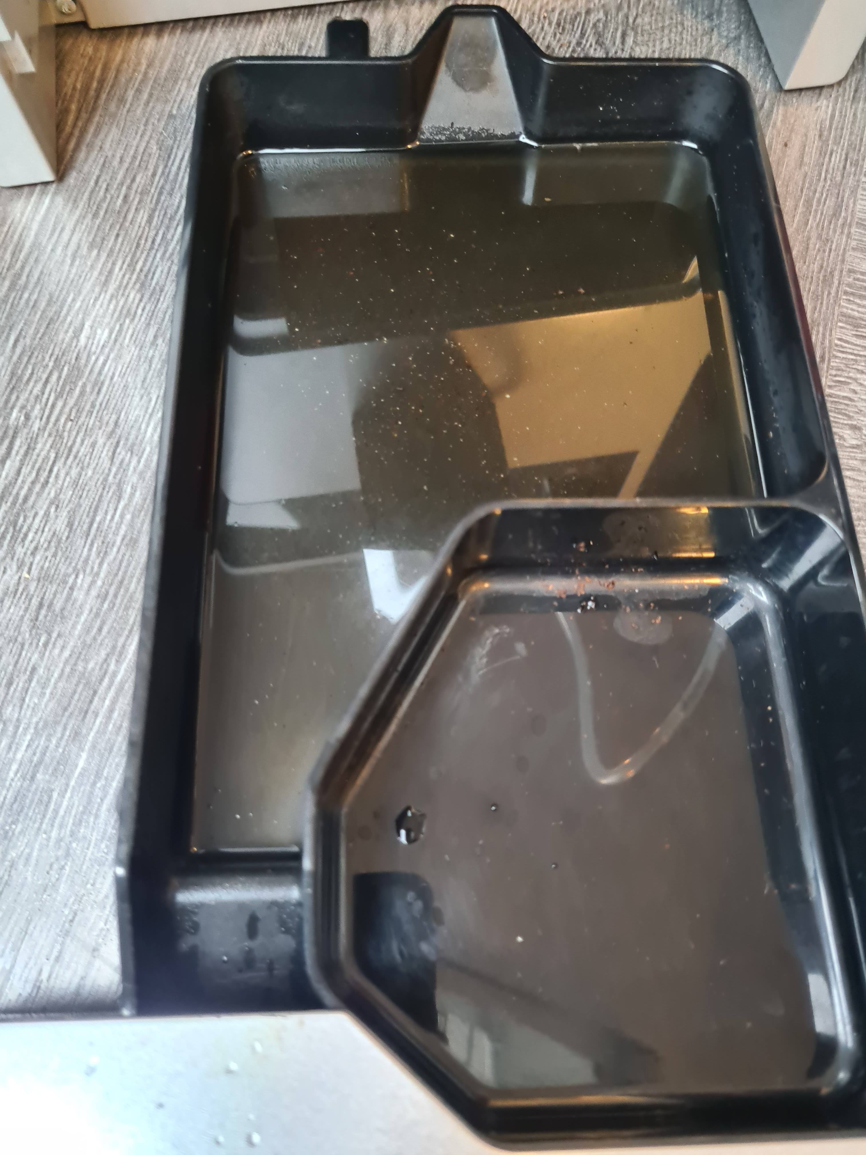

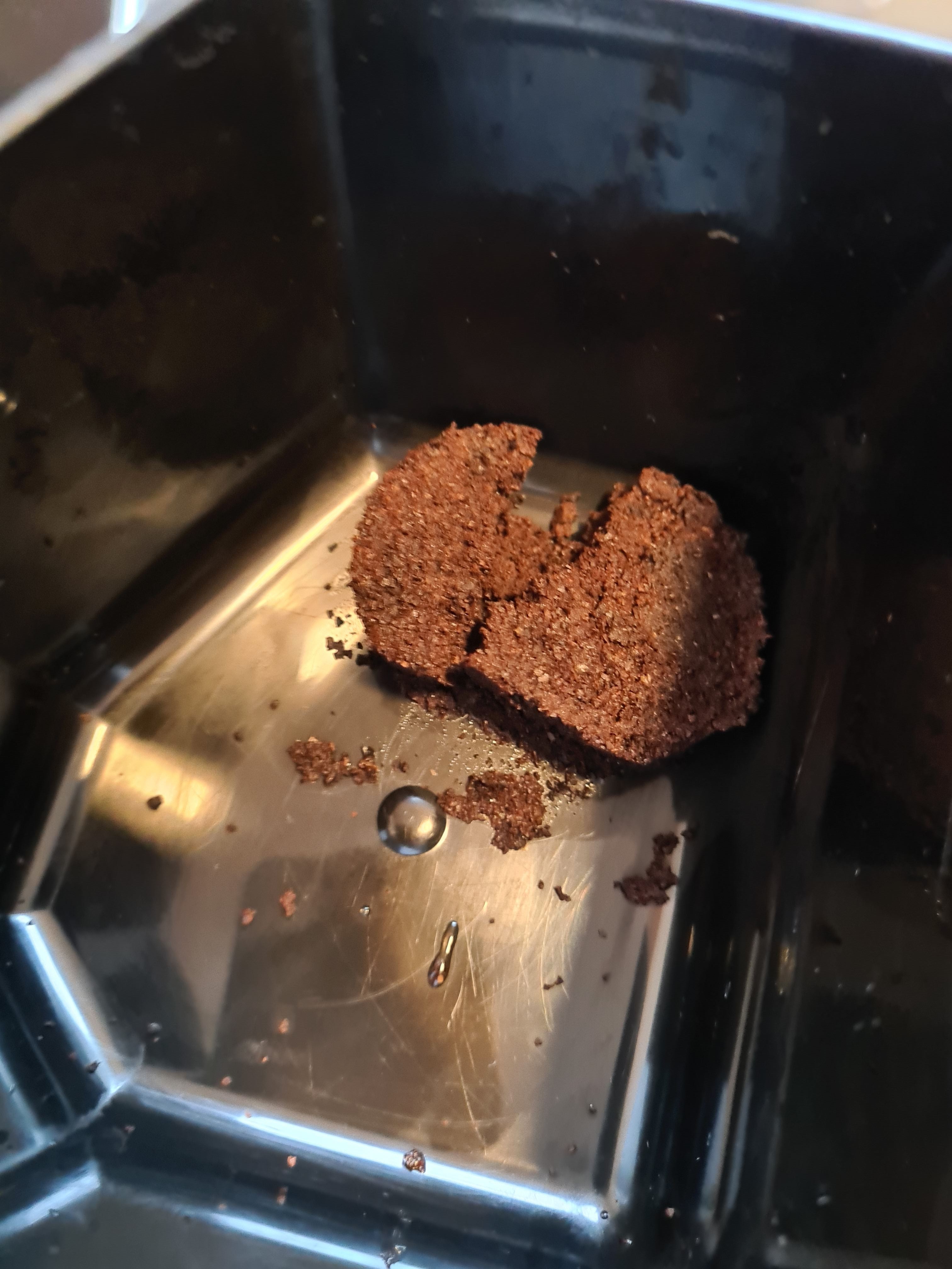

      Ebenfalls habe ich das Gefühl, dass mein Kaffeetrester zu nass ist. Es ist ziemlich matschig in dem Trester Behälter.
      Die Abtropfschale für das Spülwasser ist nach 6 Bezügen auch schon fast voll.

      Wieviel Bezüge hat die Maschine ? Die kaffeepuks sehen schrecklich aus. Leider kann ich auf den Bildern nicht erkennen ob die Kaffeemenge in Gramm richtig ist. Aber dem Bild zu urteilen wirkt das Mahlwerk verschliessen.
      Die Maschine hat 10600 Bezüge. Wurde angeblich aber revidiert. Mir ist das mit der Milchtemperatur von 34°C eine Sorge. Das kann doch nicht normal sein?
      Ich kann nochmal ein Größeres Foto von den Puks anhängen.
      PS: Der Mahlgrad steht auf ganz fein

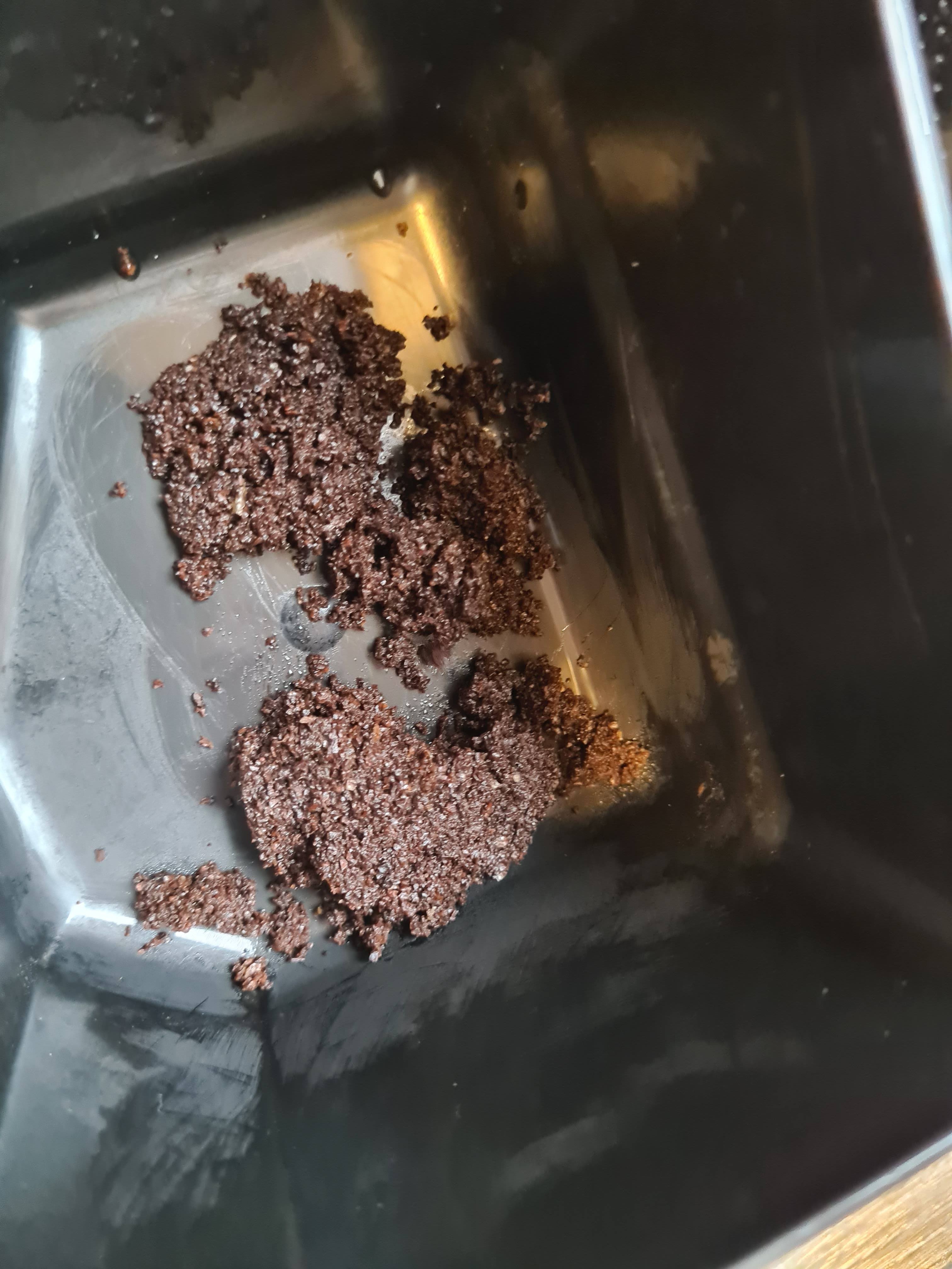

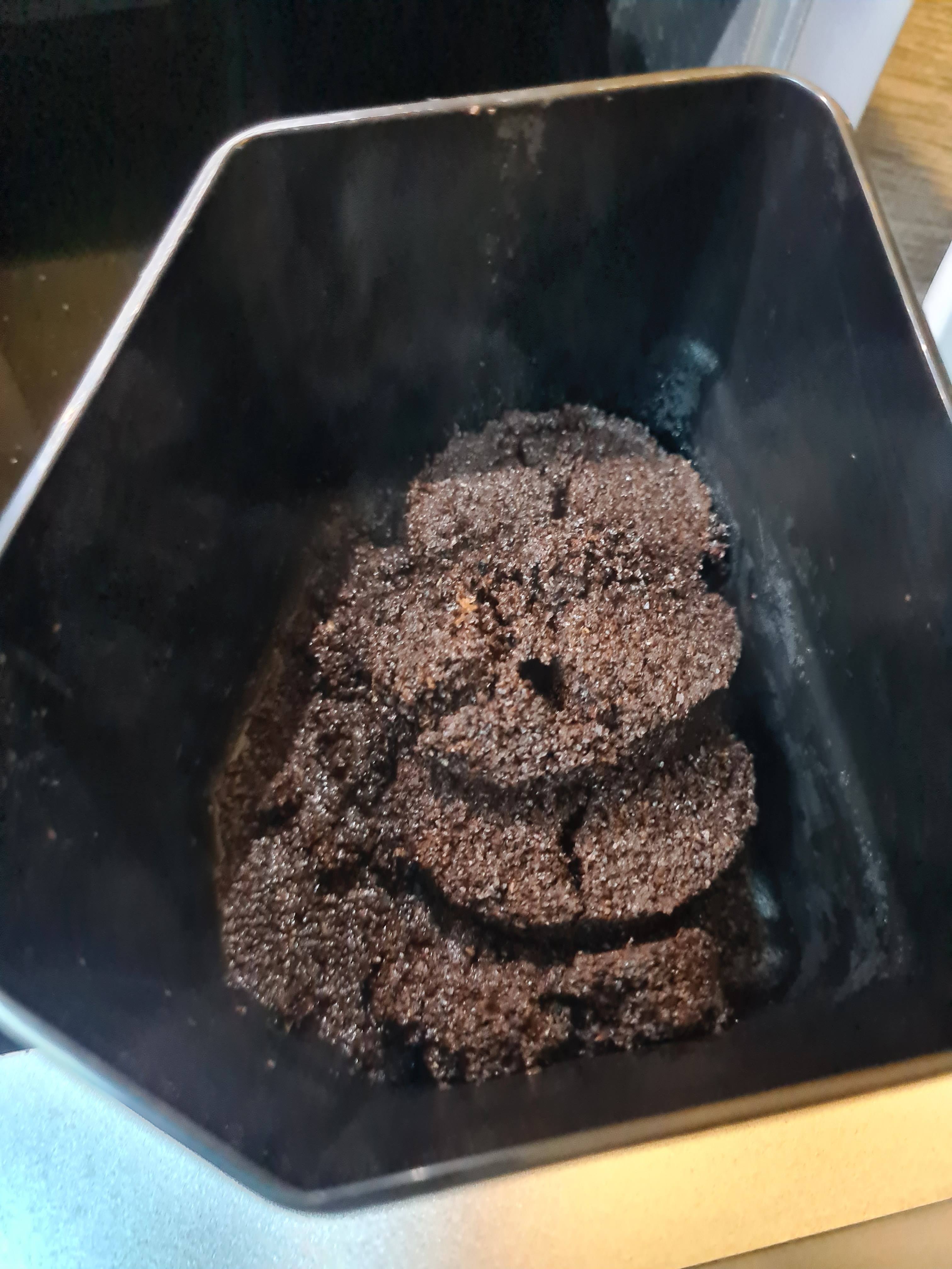

      Ich habe bei dem Bezug heut morgen mal einen mit gemahlenen und einen mit pulver bezogen.
      Ich hänge mal die Fotos davon an.
      Heute fande ich das Mehl nach den gemalenen Bohnen sogar relativ "trocken" manchmal schwimmt dort richtig Wasser mit drin. (nein keine Spülung gewesen, dabei haut er auch einiges an Wasser in den Trester Topf)
      gemalene Bohnen (Kaffeestärke 3 Bohnen):
      Pulverkaffee - ein Messlöffel:

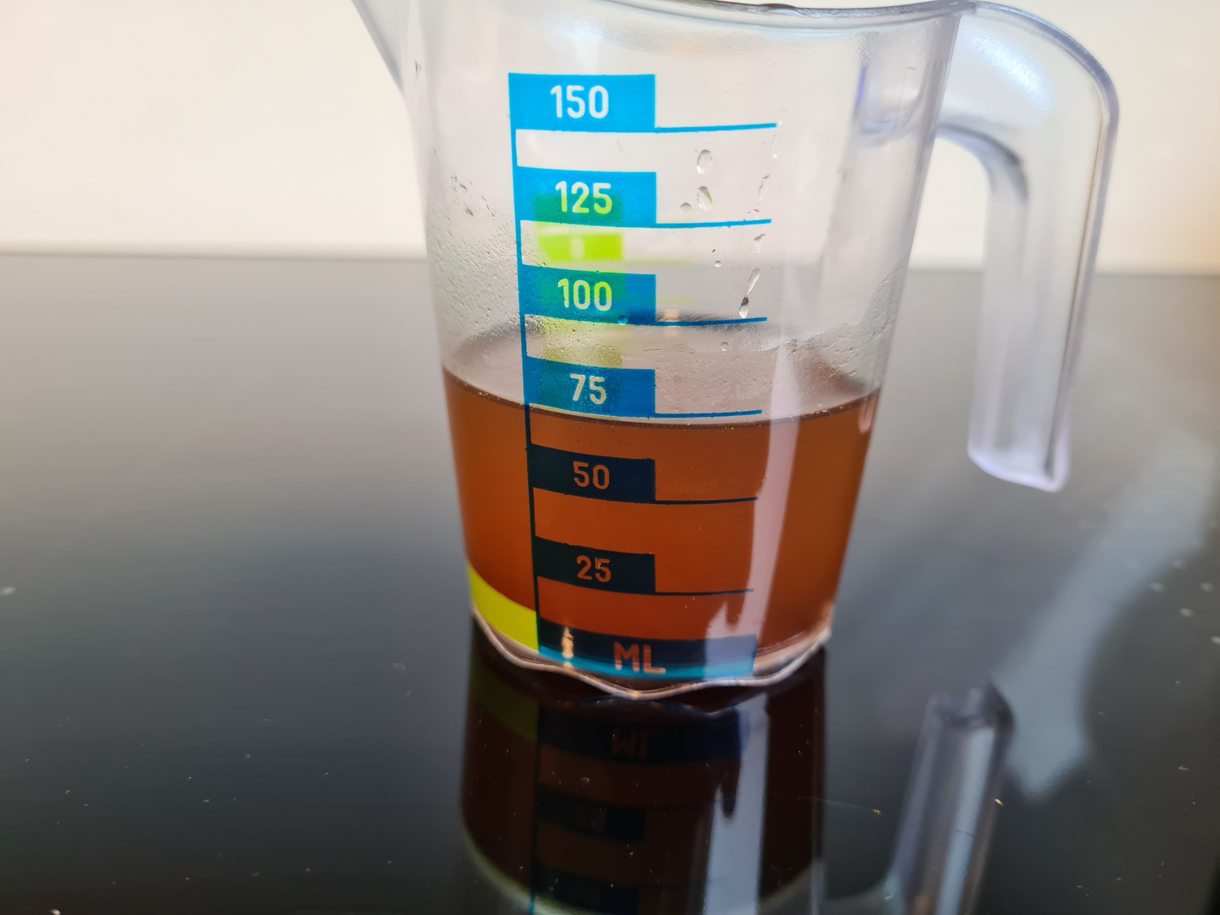

      Ich habe auch mal die Abtropfschale nach 2 Bezügen in einen Messbecher geleert.

      Ich habe das mit dem bratenthermometer probiert, ich glaube das ist auch zu träge, trotz vorwärmen.
      Ich kam nur auf 63 Grad beim Kaffee.
      "geht die Milch auch nicht heißer denn wenn der Dampf zuheiß wird spritz es"
      Die Milch ist ja weder als heiß noch als warm zuu bezeichnen. Nichtmal 35 Grad finde ich schon arg kalt. Da kann man ja besser Kakao aus dem Kühlschrank trinken. Spart wenigstens Energie
      Ist es denn normal, dass die Maschine 75ml Wasser in die Abtropfschale pumpt bei nur 2 Bezügen?
