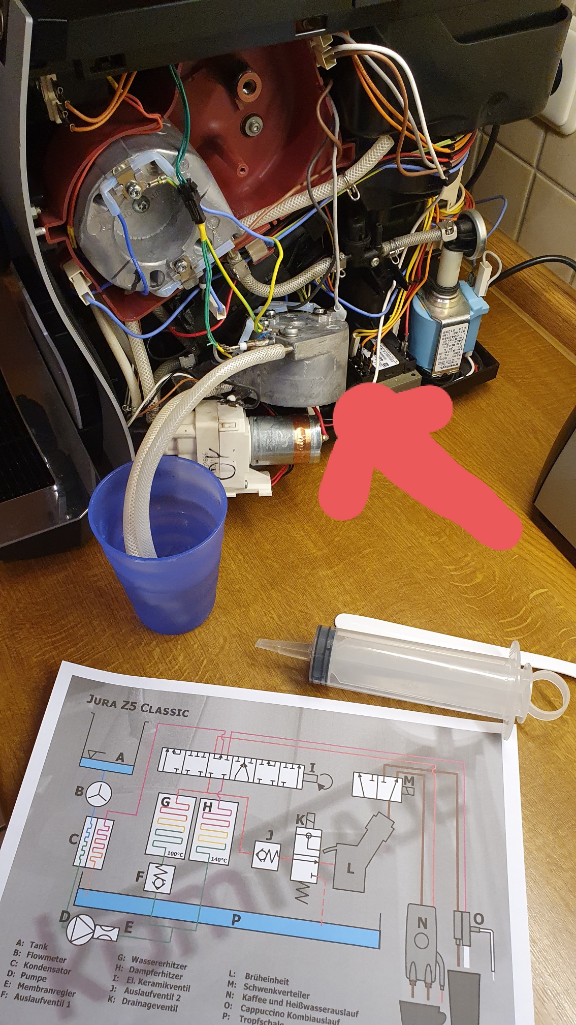

      ich habe das Problem das die Maschine keinen Dampf mehr zum Milchaufschäumen erzeugt.
      Beide Y Ventile wurden mit neuen Metallstöpsel revidiert. (Einer der Plastikstöpsel zum Auslaufventil war defekt und da habe ich direkt beide getauscht.)
      Auslaufventil ist auch komplett revidiert.
      Ich vermute jetzt das der Thermoblock Dampf, rechts defekt ist. Was mich irritiert das es manchmal Dampf gibt aber dann nach ein paar Sekunden kein Dampf mehr erzeugt wird. Die Druckpumpe funktioniert bei allen anderen Funktionen einwandfrei.
      Das Keramikventil stellt sich auch einwandfrei ein und wurde auch in der Stellung nochmal durchgespült und komplett revidiert.
      Dieses stellt sich auch um was ich getestet habe, ansonsten würde ja auch kein Dampf rauskommen und nicht mitten drin aufhören.
      Man kann es dann auch in der Stellung durchpusten wenn es auf Dampf steht.
      Jetzt habe ich den TB Dampf ausgebaut und versucht mit Entkalker durchzuspülen. Trotz einer Spritze mit der man etwas Druck erzeugen kann, bekomme ich keinen Entkalker durch. Beim TB links kann ich ohne Probleme Entkalker durch pusten mit der Druckspritze.
      Kann man den TB mechanisch durchstoßen? Draht? oder beschädigt man den dann.
      Oder muss der TB auf Temperatur gebracht werden damit Wasser durchkommt?
      Der TB hat den Artikel Nummer 64901 und würde neu um die 85EUR kosten die ich mir sparen möchte.
      Vielen Dank für Eure Hilfe.

    • Hallo Zusammen
      danke für die Tipps. Das mit dem Draht ist leider etwas schief gegangen. Der 1.5mm Aluminiumdraht ist ca. 15cm reingekommen und dann sind 5cm abgebrochen in der Mitte :(
      Ich konnte von beiden Seiten jetzt 10 cm reinkommen ( Da kam schon sehr viel Kalk raus). Ich versuche es jetzt mal mit Aminosäure. Vielleicht bekomme ich das Stück dann später wieder rausgeschoben wenn alles frei ist.
      Wisst Ihr wie lang der Draht sein muss damit er beim anderen Ende wieder rauskommt?
      Ich gehe mal davon aus das der Wasserkanal eine Wicklung intern hat oder sind es 2x Wicklungen?
      Bei 2 Wicklungen denke ich wird es schwer das Stück rauszubekommen.
      Ich versuche es mal mit Kupferdraht und Ummantelung, damit wenn er abricht dann trotzdem rausgezogen werden kann.
