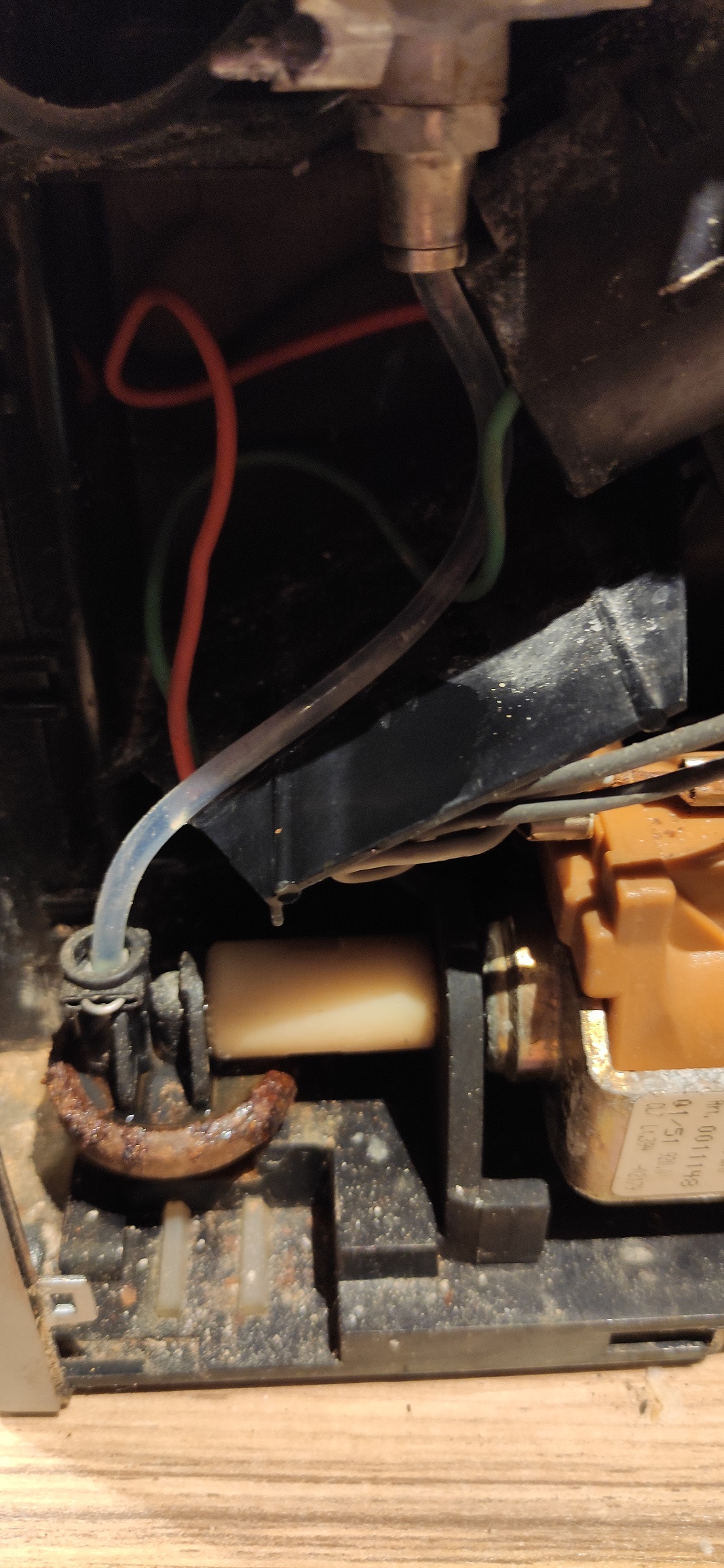

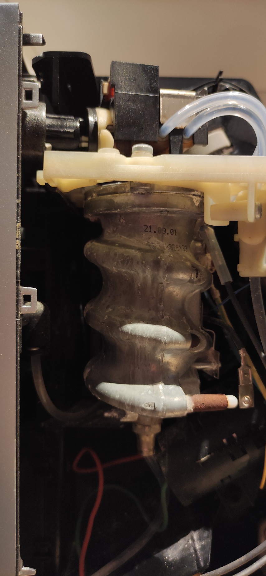

      habe mich hier angemeldet, weil meine gute, alte Jura den Geist aufgegeben hat. Das angegebene Baujahr ist nur geschätzt, da ich auf einem Bauteil ein Datum (2001) gesehen habe. Ich habe keine Ahnung, wie alt diese Maschine ist. Ich habe sie vor gut drei Jahren gebraucht gekauft, sie wurde angeblich komplett überholt. Bis gestern funktionierte sie auch einwandfrei, jedoch bildete sich manchmal ein kleine Pfütze unter dem Gehäuse in der rechten, vorderen Ecke. Es wurde aber nicht mehr und da ich gerade umgezogen bin, wollte ich mir die Sache bei Gelegenheit später anschauen. Nun ist gestern wiederholt die Sicherung geflogen, beim dem Versuch die Maschine einzuschalten. Also kam die Gelegenheit gezwungenerweise schneller als erwartet, mich der Jura anzunehmen. Dank der hervorragenden Anleitung hier, hatte ich das Gehäuse schnell geöffnet. Innen sieht es gruselig aus, es scheint als würde das Wasser schon seit geraumer Zeit von oben an der Heizpatrone nach unten laufen. Ein Teil verdampft an der heißen Patrone, wie ich beobachten konnte. Einiges scheint aber auf die Pumpe und auf das kleine Teil vorne rechts zu tropfen. Dort ist es rostig und Kalkspuren sind zu sehen. Der Kurzschluss, der die Sicherung fliegen ließ, scheint an der Pumpe entstanden zu sein. Die Kabelschuhe sehen arg mitgenommen und korrodiert aus.

      auf jeden Fall die Heizung komplett tauschen. Da ist nichts mehr zu revidieren oder abzudichten.
      komtra.de/jura-ersatzteile/jur…euche-jura-aeg-krups.html
      Je nach Zustand der Pumpe und des Membranreglers (sieht nicht schön aus...) auch:
      komtra.de/aeg-ersatzteile/aeg-…e/pumpe-cp3-230v-65w.html
      komtra.de/jura-ersatzteile/jur…-pumpe-jura-impressa.html
      und Kabelschuhe ersetzen oder entrosten, damit sie guten Kontakt geben.
      Dichtungen nicht vergessen:
      1x komtra.de/aeg-ersatzteile/aeg-…ichtung-o-ring-pumpe.html
      mind. 3x (in der Maschine gibt es glaube ich 7) komtra.de/jura-ersatzteile/jur…ng-druckschlauch-mvq.html
      und evtl. auch ein neues Auslaufventil:
      dieses aber öffnen und die Feder aus dem alten Ventil ins neue setzen, da die nicht mehr
      erhältlichen HP-Auslaufventile eine höhere Federspannung haben als die für den TB2003.
      Wenn sonst nichts defekt ist, lohnt sich eine Reparatur auf jeden Fall.

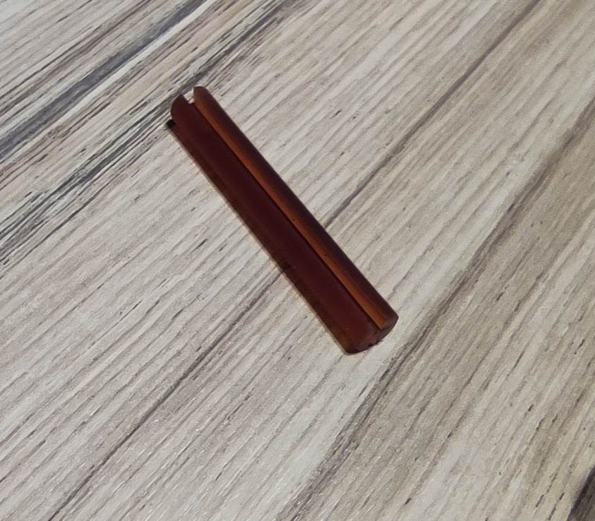

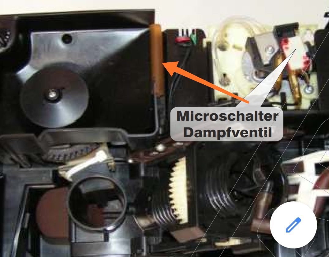

    • Danke für die Erklärung! Wenn ich die Maschine wieder zusammenbaue, kann ich auch normale Schrauben verwenden? Kann ich die mit der Heizpatrone mit bestellen? Vielleicht versuche ich doch die Jura zu reparieren...
      Würde diese passen?
      Hab's denke ich gefunden, diese Schraube ist zu groß. T10 3 x 12mm müsste es ein ;)
      Dieser Beitrag wurde bereits 1 mal editiert, zuletzt von ettan ()
    • Hallo zusammen,
      sie lebt :thumbsup:

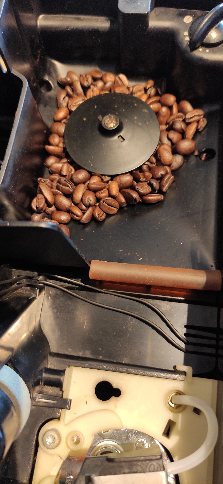

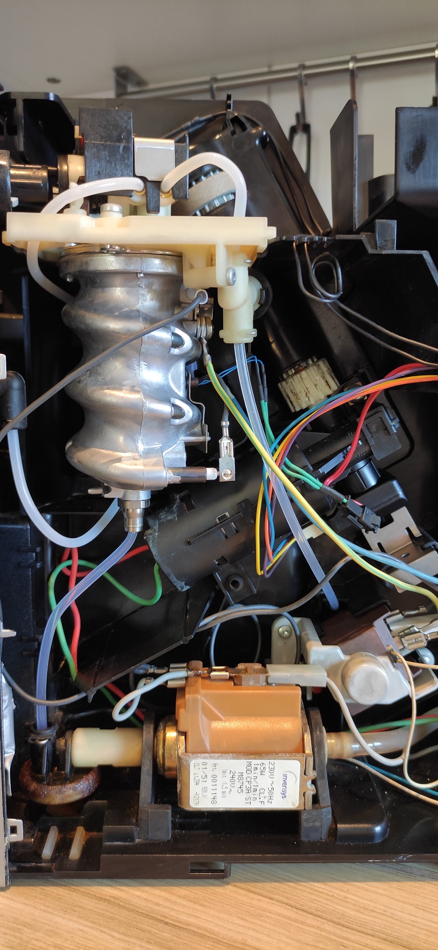

      Vielen Dank an BlackSheep für die Motivation, die Jura zu reparieren. Und vielen Dank an Jönne für den Tipp. Ganz so wie auf dem Bild sitzt das Gummi bei meiner Jura nicht. Habe es nun so montiert wie es Sinn macht. So dichtet es das Bohnenfach zum restlichen Gehäuse hin ab.
      Obwohl die Schrauberei eine Herausforderung für mich war, muss ich sagen, dass die Jura einen sehr soliden Eindruck macht und absolut schrauberfreundlich aufgebaut ist. Man kommt überall gut ran und mit ein bisschen Einarbeitung, den hervorragenden Anleitungen hier und Eurer Hilfe hat es sogar Spaß gemacht ;)
