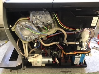

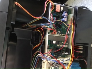

      Guten Morgen,
      Jetzt brauche ich doch mal Hilfe,
      Nach dem einschalten Schaltet die Platine und steuert das KV ( Keramikventil ) an. Es läuft ca 5 Sekunden und geht dann in Störung 6 und die Maschine schaltet sich aus.
      Habt ihr Ideen was ich machen kann?
      LG Ronny

    • heinro schrieb:
      Auch beim Trennen des Steckers läuft die KV weiter
      schau dir doch mal alles genau an
      dann siehst du da 2 Anschüße am Ventil sind einmal Steuerung und einmal für den Motor
      heinro schrieb:
      muss eigentlich die Pumpe nicht auch schon laufen um Druck aufzubauen das das KV seine Stellung findet?
      nein darfür gibt es ja die Miroschalter und solange der Fehler 6 da ist läuft garnichts
      ich habe den Fehler gefunden, es war tatsächlich das KV defekt.
      Hatte mich da aber erst nicht so recht angetraut, das sah alles sehr komplett aus.
      Austausch lief aber gut, leide musste der Wärmetauscher auch noch getauscht werden( sah immer schlimm aus.
      Danke an Harry an den Tip.
