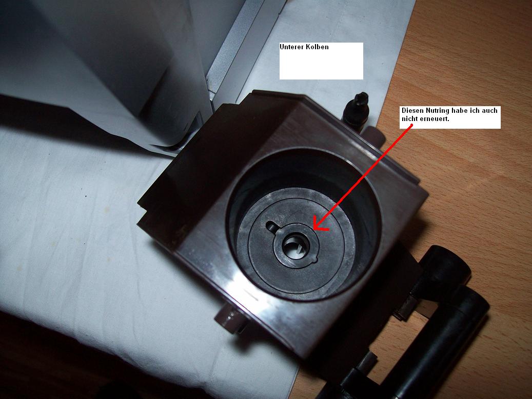

      Ich habe an der Brüheinheit diese Dichtungen erneuert:
      1. Stutzen Einlassventil
      2.Stutzen Auslassventil
      3.Lippendichtung
      Den Nutring für den unteren Kolben, sowie den O Ring am ( siehe Bild ich glaube es heißt ) Steigrohr habe ich nicht erneuert.
      Oder hätten diese auch erneuert werden müssen?

    • Hallo Mowo ,
      Nein , das ist nicht notwendig. Der Nutring geht so gut wie nie kaputt und der Wechsel ist auch nicht ganz so einfach da man den Halter raus"brechen" und nach dem Wechsel wieder neu verkleben müsste. Ist Gott sei Dank sehr sehr sehr selten der Fall , aber für dessen Eintreten wurde die Dichtung mal hinzugefügt.

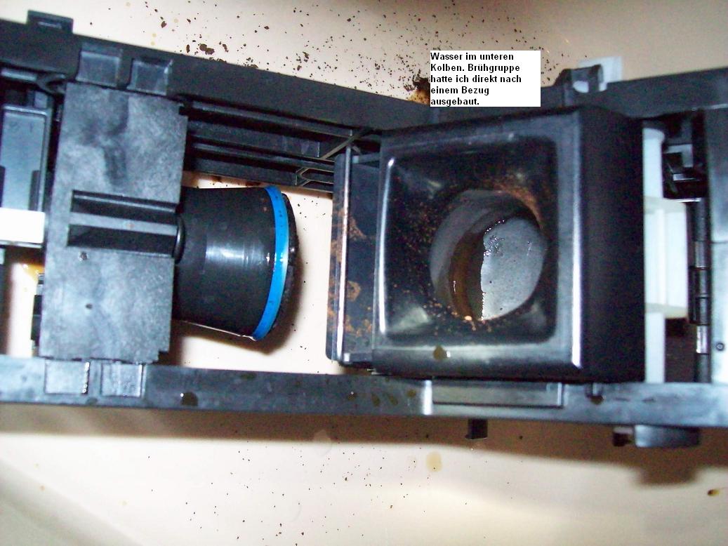

      Ich habe jetzt mal Kaffee mit schon gemahlenen Bohnen gemacht.
      Die Tabs sehen gut aus. Nur noch zu feucht, weil immer etwas Wasser mit in die Tresterschale läuft.
      Ich habe nun mal folgendes gemacht!!!
      1. Ich habe die Maschine 3x laufen lassen. ( Vorher habe ich den Pulverdeckel auf und zu gemacht ) ohne Pulverkaffee rein zugeben,
      sodass nur pures Wasser aus dem Kaffeeauslaufverteiler laufen konnte.
      2. Eine Tasse unter den Kaffeeauslaufverteiler gehalten und mit der Taschenlampe unten im Bereich Tropfschale reingeleuchtet.
      ( Vorher hatte ich den Tresterbehälter entfernt. )
      3. Immer am Schluss wenn der Kolben seine letzte Stellung erreichte kam ein kleiner Schuss Wasser vom Bereich oberer Kolben
      herunter gelaufen.
      4. Habe die Brüheinheit ausgebaut und mir noch mal den unteren Kolben/Brühkammer angesehen.
      Dort sieht man Wasser, was meiner Ansicht nach nicht normal ist.( siehe Bild 1 )

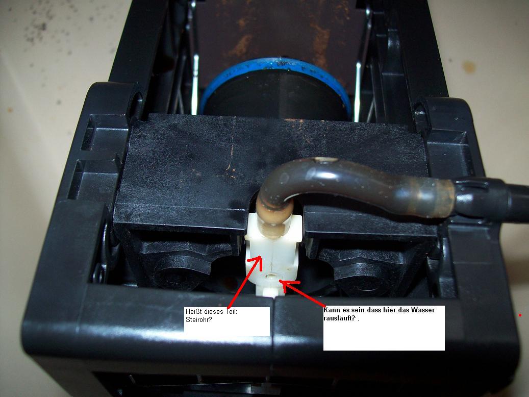

      Kann dieses Wasser von dem Teil kommen welches mit dem oberen Kolben verbunden/verschraubt ist ?
      ( siehe Bild 2 ) Ich glaube es heißt " Steigrohr "

    • Hallo Mowo ,
      Das Wasser im Kolben ist völlig normal , die beiden Kolben fahren ja nicht 100% press aufeinander und quetschen so jeden Rest des Wassers hinaus. Das passier sowohl beim Spülen als auch beim Kaffeebezug da Dein Gerät wie schonmal geschrieben das single-portion-cleaning hat , das spült die Brühgruppe nach jedem Bezug aus und hinterlässt ebenfalls einen solchen kleinen Wasserrest.
      Wasser aus dem Steigrohr bzw. dem Cremaventil (Dein zweites Bild) wäre nicht normal , bist Du sicher dass es daher kommt ? Ich sehe den Gummilappen irgendwie nicht der vom Niederhalter auf das Cremaventil gedrückt wird....das kann aber auch an der Perspektive liegen oder Du hast eine Version mit Dichtung am Niederhalter. Hast Du an der Brühgruppe mal den Kopf gewechselt ? Die Version mit mit Lappen ist nicht kompatibel mit der Version mit Dichtung am Niederhalter und umgekehrt....
      Lass ansonsten mal die Maschine mit offener Seitentüre laufen (Türkontakt drücken und halten) und schau mal ob Du am Brühkopf etwas erkennen kannst !

    • Hallo roadrunner
      Ob das Wasser aus dem Steigrohr kommt war ja nur eine Frage?
      Die Dichtung ist am Niederhalter befestigt welche auf das Cremaventil drückt, deshalb
      ist am Steigrohr kein Gummilappen zu sehen. ( siehe Bild 2 vom 22.10. )
      ( PS. Hatte am Anfang der Woche einen weisen Reserve - Arretierstift eingebaut )

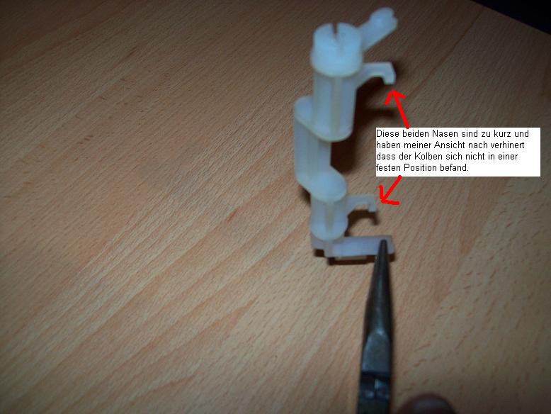

      Ich habe heute noch mal die Brüheinheit auseinandergebaut und dabei ist mir aufgefallen,
      dass der untere Kolben sich nicht in der festen Position befand. Er ließ sich auf und ab bewegen, was normalerweise nicht sein kann/darf., da der weise Arretierstift dies verhindert.
      Dann habe ich festgestellt das die beiden Nasen des Reserve - Arretierstiftes ( siehe Bild ) kürzer waren als die Nasen von dem Arretierstift, welchen ich ausgetauscht habe.
      Habe den anderen Arretierstift wieder eingebaut und der Kolben befindet sich nun auch wieder in einer festen Position.
      ( siehe Kontra Service Anleitung / Revision Brühei heit seite 18. )
      Nach mehrmaligem Kaffeebezug konnte ich feststellen dass kaum noch Wasser in den Tresterbehälter lief.
      Ich hoffe es bleibt so, sodass die Fehlerursache der Arretierstift war/ist.
      Ich werde es weiterhin beobachten.
      Ich glaube nur der Kaffee ist ein bisschen zu dünn, obwohl ich ohn auf „ Extra stark
      eingestellt habe.Was könnte dass sein?
      gruß Mowo

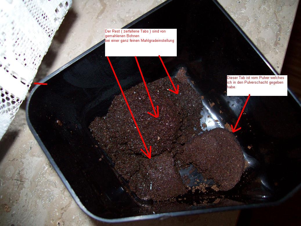

      Die Mahlsteine können es schlecht sein, habe sie nämlich erst erneuert.
      Habe heute Morgen noch mal Kaffee bezogen, ( auf EXTRA STARK ) dieser war wesentlich stärker als gestern. Wahrscheinlich müssen erst mal einige Kaffeebezüge gemacht werden bis sich dies bemerkbar macht.
      Werde es weiterhin Beobachten.
      Was den Trester im Tresterbehälter angeht habe ich noch mal ein Bild gemacht. Auf diesem Bild sind zusehen:
      1. Trester von Kaffeepulver welches ich in den Pulverschacht gegeben habe.( ist ok )
      2. Trester von gemahlen Bohnen bei einer ganz feinen Mahlgradeinstellung. ( ist auseinadergefallen )
      gruß Mowo

    • Hallo Mowo ,
      ...auch auf die Gefahr hin dass Deine Benvenuto bald Bekanntschaft mit dem Vorschlaghammer macht...: Der Mahlgrad ist immer noch nix.
      Wenn ich die Bilder vergleiche ist er in der Tat etwas besser geworden (passt auch zum besseren Kaffee) , aber von einem optimalen Mahlgrad sind die Tabs nochmal ein paar Raster entfernt.
      Dein Bild zeigt den Vergleich auch schön , es wäre auch in Ordnung wenn die Beschriftung "...bei grober Einstellung" lauten würde , für fein passt das noch nicht.
      Bevor hier die Mahlgrade nicht stimmen wirst Du kein 100%-iges Ergebnis erzielen können.
      Also : nochmal den schwarzen Zahnring abnehmen und nochmal 3 Raster feiner , ich hoffe das geht überhaupt noch und bringt dann auch was.
