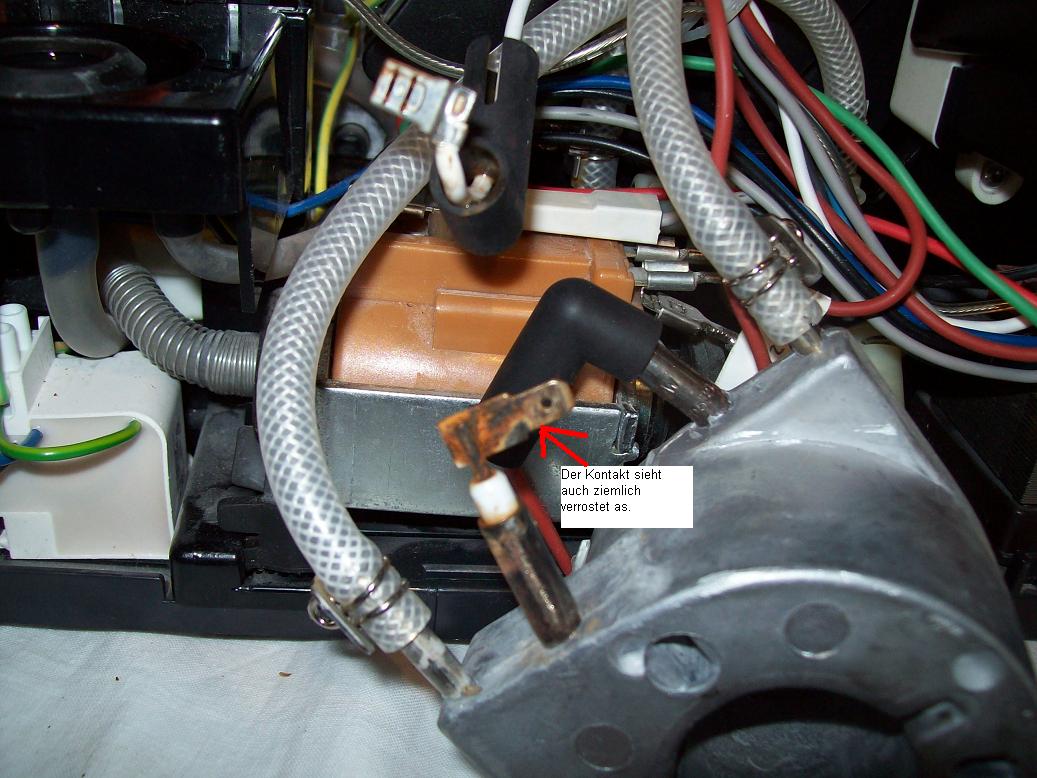

    • Hallo BS
      Ich hatte die Front entfernt, aber das Keramikventil ist dicht, dort ist keine Feuchtigkeit zu sehen. Heute Morgen habe ich die Steckkontakte mit etwas Kontaktspray gereinigt. Als ich es ausprobiert habe funktionierte es auch. Ich habe dann wieder alles zusammengebaut und die Maschine angemacht. Auch dann stand nichts mehr im Display, also ist es im Moment ok.
      Bin gespannt ob es weiterhin funktioniert.
      Kann der Rost auf den Steckkontakten auch vom Dampf welcher beim ausschalten der Maschine entsteht kommen?
      Gruß Mowo
    • Hallo Mowo ,
      Normalerweise dampft die Maschine über die Tropfschale ab , daher glaube ich da nicht dran.
      Natürlich kann man in einem feuchtwarmen Milieu wie einem Kaffeevollautomaten nie ausschliessen dass sich Rost bildet.
      Sofern das KV darüber ok ist und sonst nirgendwo größere Rostspuren zu sehen sind würde ich das als Einzelfall ad acta legen ;)
      Viele Grüße ,
      roadrunner

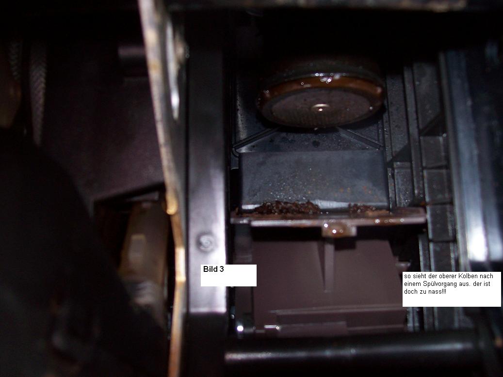

    • Hallo roadrunner
      Werde es heute noch in Angriff nehmen. Der Trester im Tresterbehälter, sowie der obere
      Kolben sind aber auch ziemlich feucht wie auf dem Bild unten zu sehen ist.
      Aufgenommen bei einer ganz feinen Mahlgradeinstellung.
      gruß Mowo

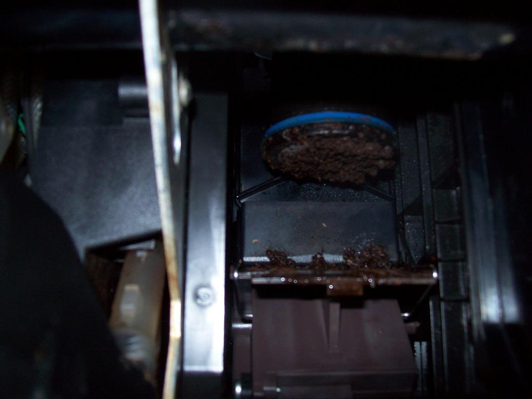

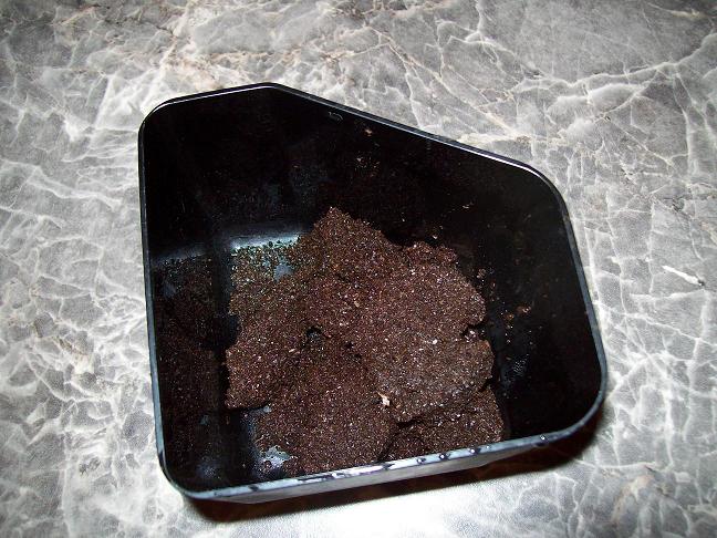

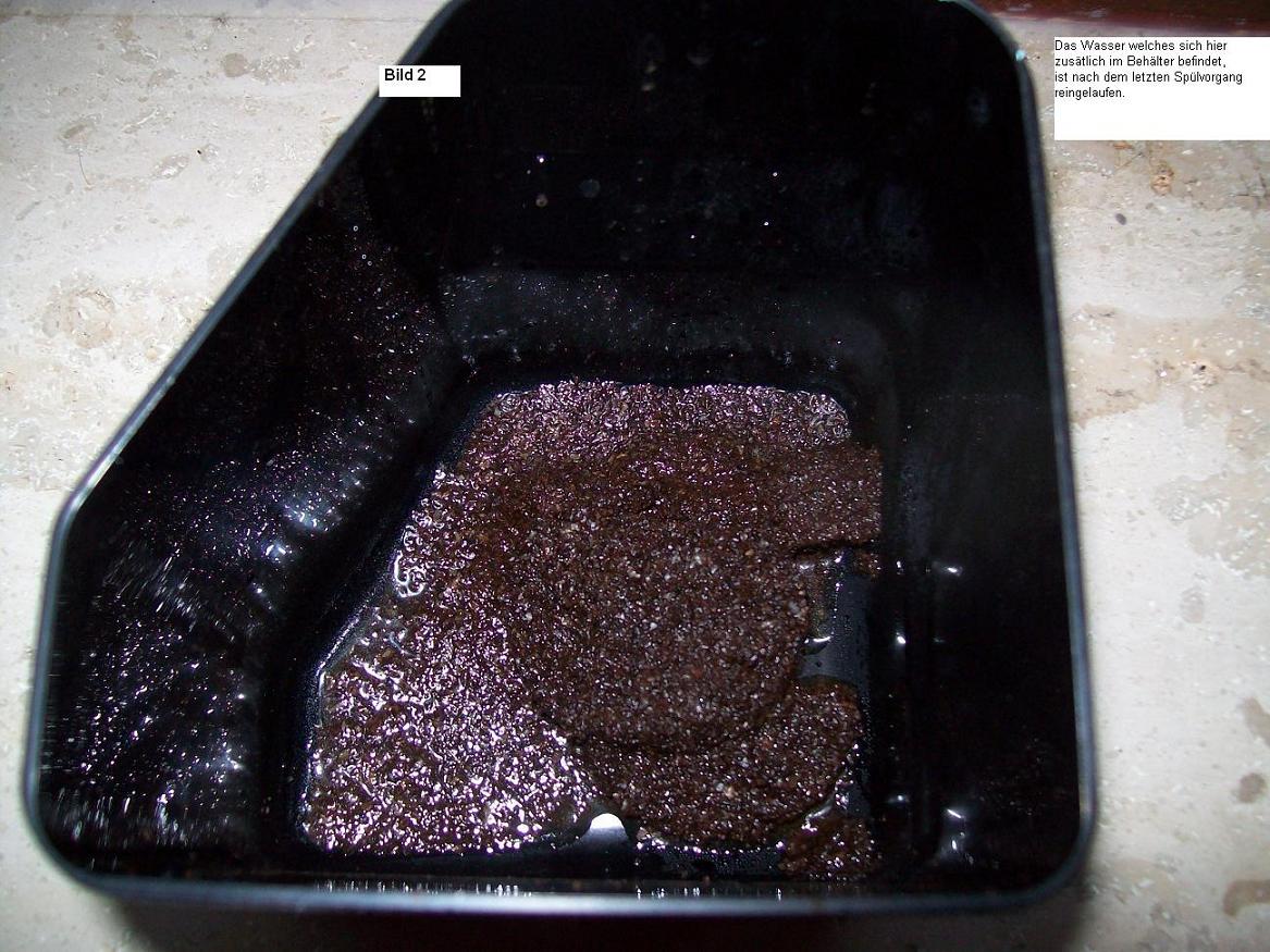

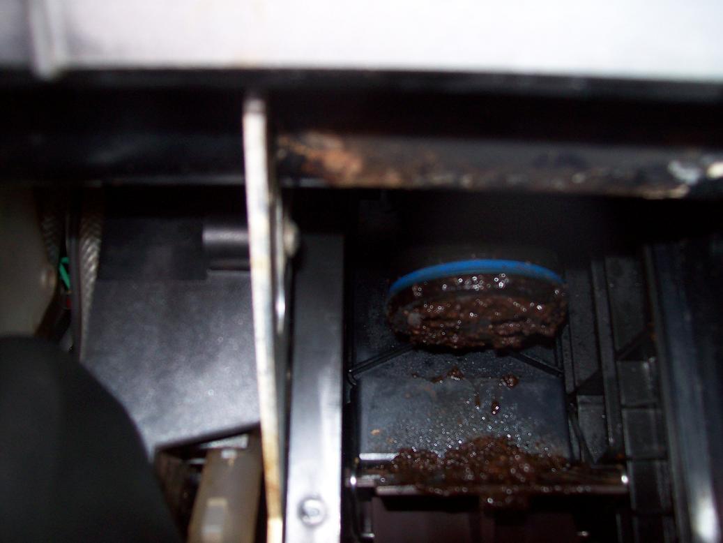

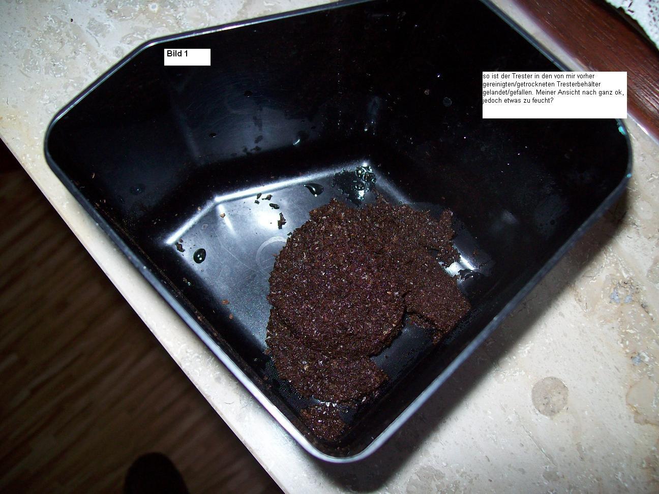

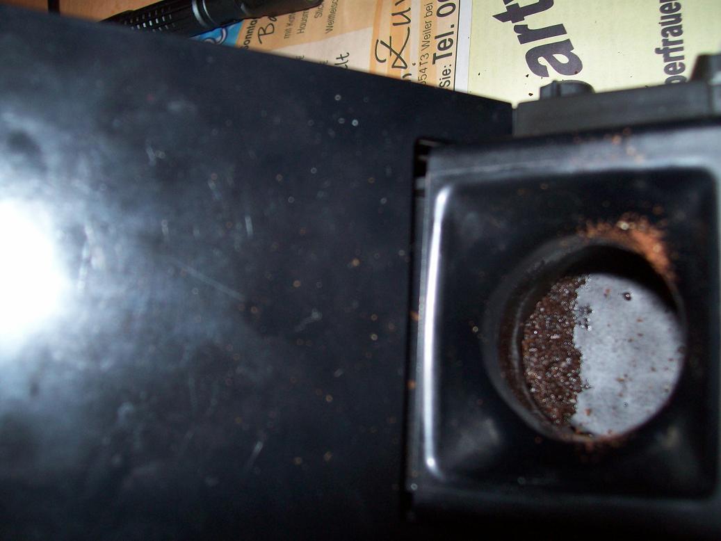

    • Hallo roudranner / BS
      So ich habe jetzt noch mal 3 Ritzel zugedreht und zusammengebaut.
      1.Maschine eingeschaltet ( diese spült ) aber im Tresterbehälter befindet sich etwas Wasser. Ist es normal dass
      direkt am Anfang nach dem Spülvorgang so viel Wasser im Tresterbehälter ist?
      Ergebnis siehe Bild 1!
      2.Habe dann den Tresterbehälter gesäubert/getrocknet und bei ganz feiner Mahlgradeinstellung Kaffee laufen lassen.
      Ergebnis siehe Bild 2 und 3 !
      3.Habe den Tresterbehälter wieder gesäubert und noch mal Kaffeelaufen lassen.
      Ergebnis siehe Bild 4 und 5 !
      Ich glaube dass sieht nicht so gut aus.
      gruß Mowo

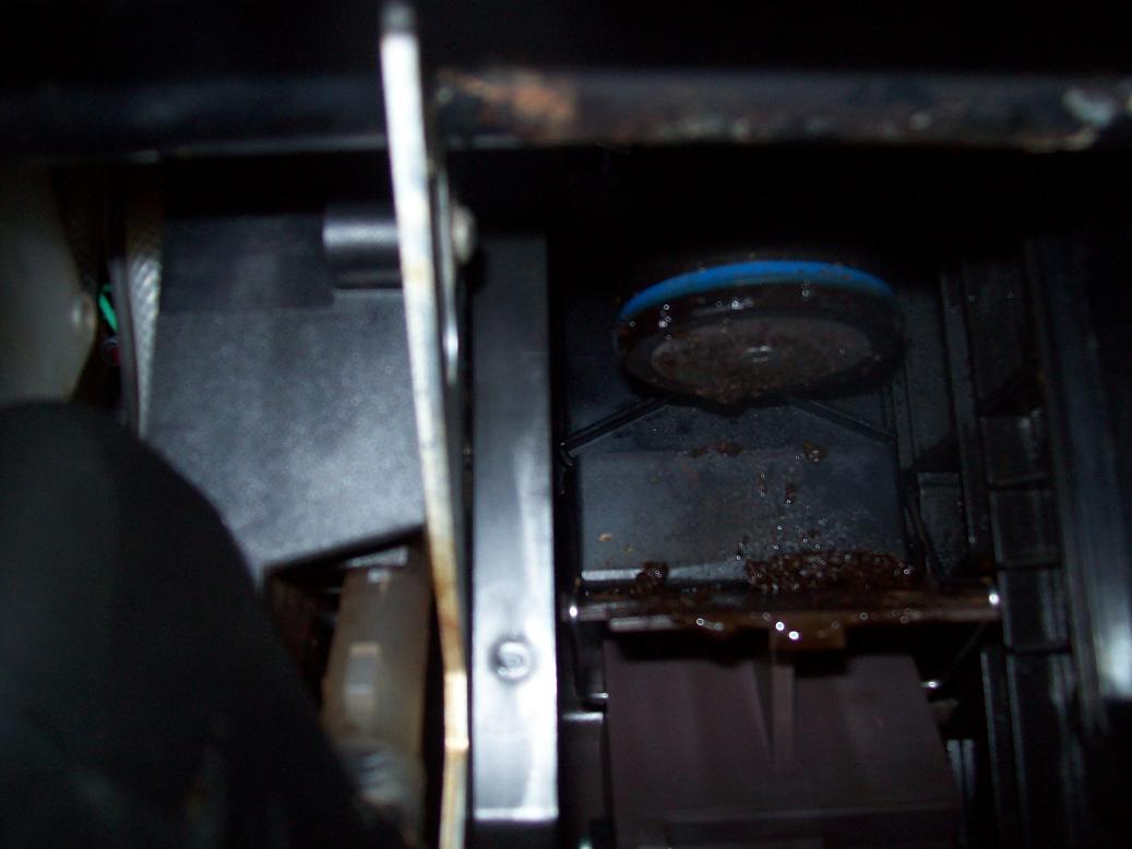

    • hallo roudrunner / BS
      Anhang von oben !
      Habe dann bei mittlerer Mahlgradeinstellung Kaffee laufen lassen.
      Ergebnis siehe 1. Bild
      Dann habe ich die Maschine ausgeschaltet und nach dem Spülvorgang noch mal ein bild vom Kolben gemacht
      Ergebnis siehe 2. Bild
      Meiner Ansicht nach ist dass ganze noch schlimmer geworden.
      PS: außerdem war nach dem Spülvorgang wieder etwas Wasser imTresterbehälter .
      gruß Mowo

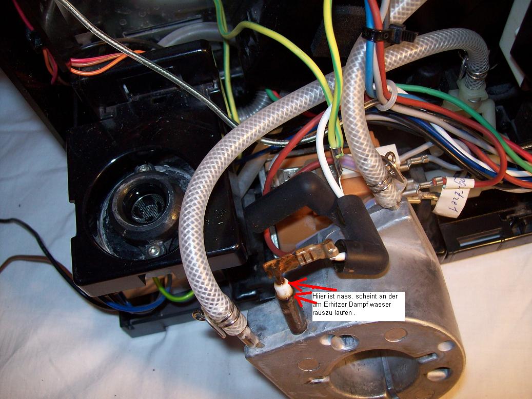

      So jetzt weiß ich wirklich nicht mehr weiter. Ich habe einen anderen Kolben, Brühkammer und unteren Kolben eingesetzt . ( Hatte diese gebrauchten Teile in Reserve liegen )
      Nach Zusammenbau und anschließendem Spülen war noch alles ok. auch der Tresterbehälter war trocken.
      Habe anschließend Kaffee laufen lassen. War auch noch alles ok.
      Auch der Trester im Tresterbehälter war einigermaßen ok.( Jedoch der obere Kolben war feucht/nass. )
      Dann habe ich einen zweiten Kaffee laufen lassen, diese lief auch ganz voll, dann aber flog der FI Schalter raus. Natürlich steht die Brühgruppe nun auch nicht in der Position dass ich
      sie rausnehmen könnte.
      Dieser Fehler hat meiner Ansicht nach ja eine andere Ursache als das Problem der vorigen Beiträge. Also suchte ich in der Maschine nach eventueller Feuchtigkeit welche den Kurzschluss ausgelöst haben könnte. Dabei habe ich hier, ( siehe Bilder ) Wasser/nass
      festgestellt. Ist der Dampf Erhitzer defekt?
      Wenn ja wieso?
      gruß Mowo
        142,12 kB, 1.037×778, 356 mal angesehen
        137,34 kB, 1.037×778, 346 mal angesehen
      Dieser Beitrag wurde bereits 5 mal editiert, zuletzt von Mowo ()
      die Erhitzer gehen normalerweise nicht kaputt. Hier liegt wohl eine Undichtigkeit am darüberliegenden
      Schlauch vor. Ersetze diesen und reinige vor dem Anbringen des neuen Schlauchs den Stutzen am
      Erhitzer gründlich.
    • Hallo BS
      Wollte den alten Schlauch, ( welchen ich in Reserve habe ) gegen den neuen tauschen,
      habe aber festgestellt dass dieser meiner Ansicht nach im Durchmesser zu dünn ist.
      Es dreht sich um den Schlauch „ Artikel Nr. 427988 „ . Oder kann man diesen Schlauch doch auch nehmen?
      Deshalb habe ich den defekten Schlauch ca. 2 cm abgeschnitten, angeschlossen, zusammengebaut und laufen lassen. Auf jeden Fall ist es
      jetzt dicht, ist nur die Frage wie lange. Denn ich glaube das Kürzen des Schlauches ist nicht angebracht oder ?????
      gruß Mowo
      das ist eigentlich der richtige Schlauch. Wenn es keine Probleme
      durch das Kürzen gab, sollte aber bei Dir jetzt wieder alles ok sein.

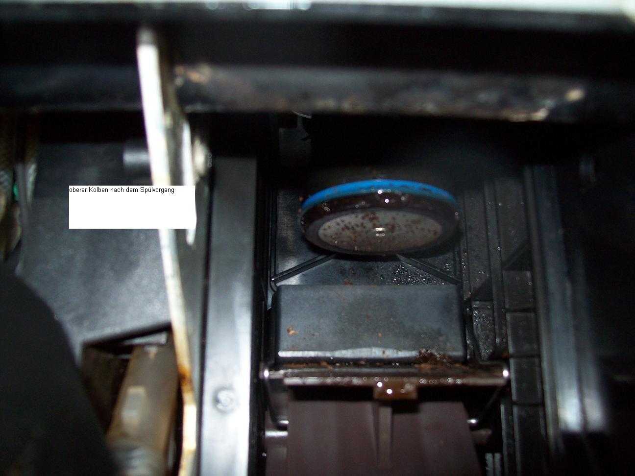

    • Hallo roudranner
      Ich habe jetzt nichts mehr an der Maschine gemacht/repariert..
      Ich habe noch einige Kaffeebezüge laufen lassen und noch mal ein paar Bilder gemacht .Ich glaube, es sieht etwas besser aus, was das grobe/feine anbetrifft.( Mahlgradeinstellung befand sich auf der mittleren Stellung.)
      Was mich jedoch am meisten stört/wundert ist:
      1.das nach dem einschalten der Maschine und anschließenden Spülvorgang , Wasser in den Tresterbehälter gelaufen ist.( ca. 1-2 Teelöffel )
      2. das der Trester im Tresterbehälter meiner Ansicht nach zu feucht ist, obwohl ich diesen nach dem Spülvorgang gereinigt/getrocknet hatte, sodass der Trester in den trockenen Tresterbehälter fiel. ( siehe Bild 1 )
      3.das nach dem ausschalten der Maschine und dem anschließenden Spülvorgang, ebenfalls Wasser in den Tresterbehälter gelaufen ist. ( siehe Bild 2 )
      4.Das der obere Kolben nach dem Spülvorgang regelrecht nass ist. ( siehe Bild 3 )
      gruß Mowo

    • Hallo Mowo ,
      Das ist normal bei BSH-Geräten , diese haben das sogenannte "single portion cleaning"-System. Diese Einrichtung spült nach jedem Bezug die Brühgruppe mit Frischwasser durch , daher ist der Kolben immer nass.
      Das Wasser im Trester kann nur von nicht ganz dichten Kolbenringen kommen , da scheint es einen leichten blow-by zu geben. Aber auch suboptimaler Mahlgrad "zieht" Wasser mit , das kann dann in der Tat so aussehen wie auf Bild 2. Wenn es jedoch beim Spülen dahin kam ist es eine nicht standhaltende Dichtung !
      Viele Grüße ,
