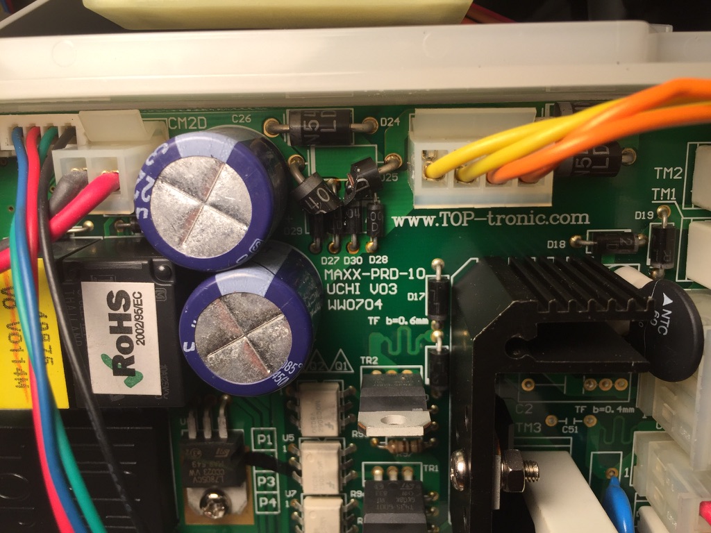

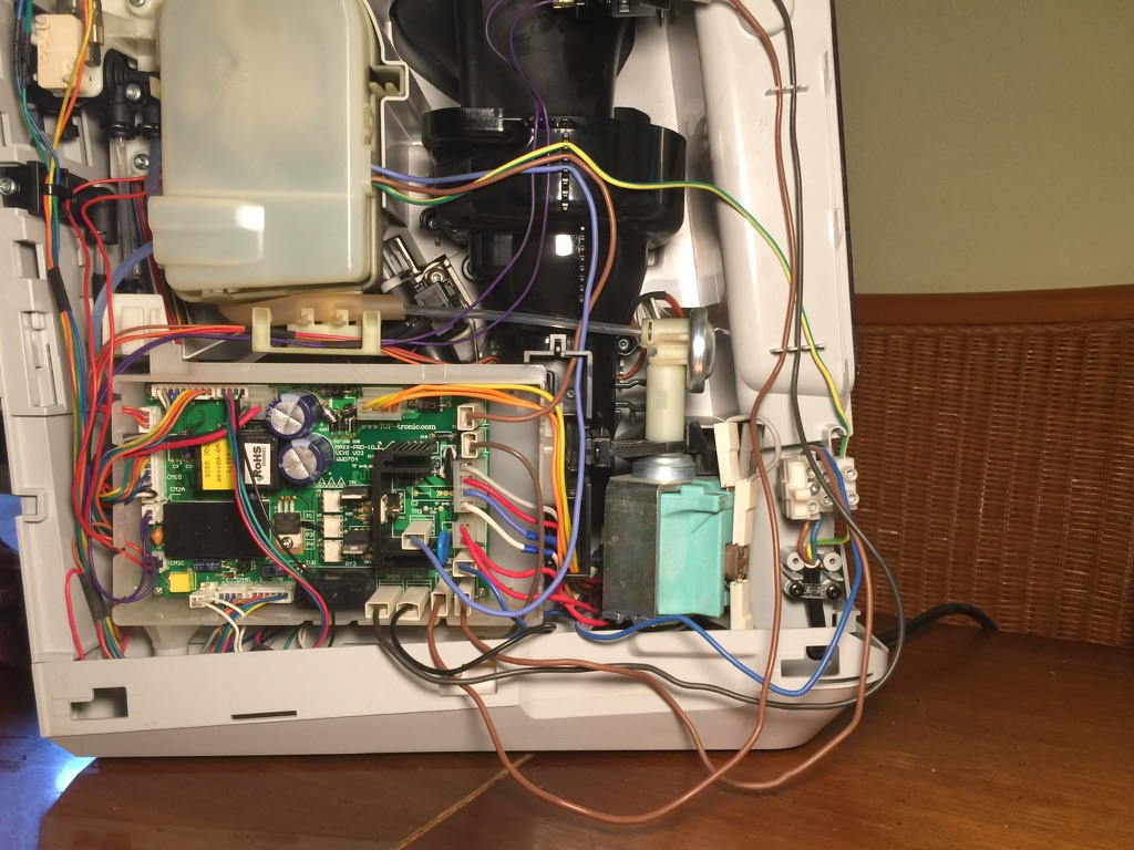

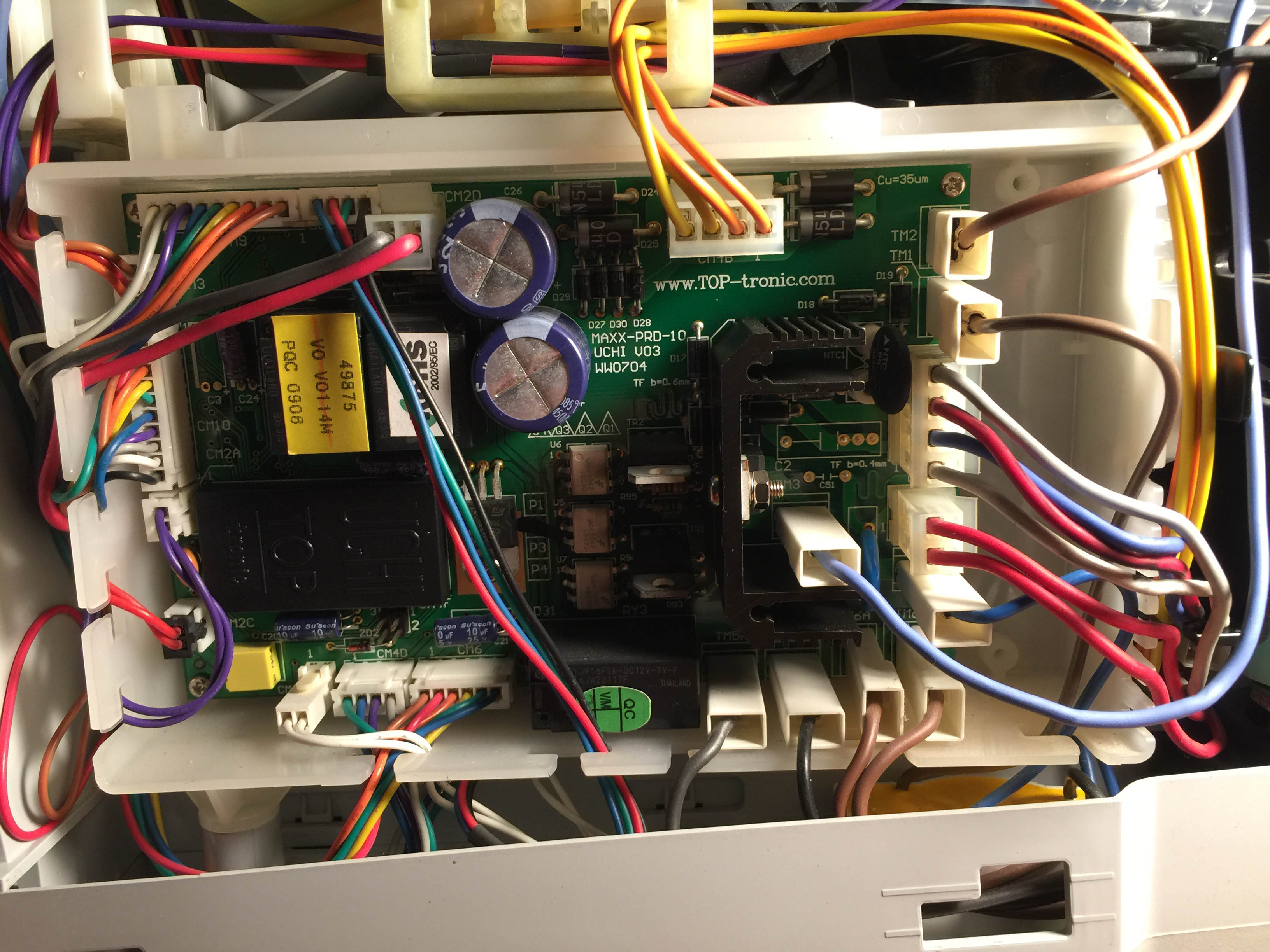

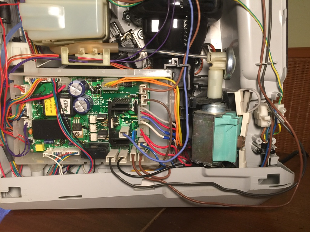

      Ich habe hoffentlich alles wieder korrekt verkabelt auf der Platine, War mir aber nicht sicher bei den beiden braunen Kabeln unten.Das Rechte kommt direkt aus der Steckdose, das Linke vom Ein/Aus Schalter. Es schien mir logisch, dass Phase und Nulleiter am "Platinen-Eingang" nebeneinander liegen. Oder habe ich was falsch gesteckt und deshalb ist die Diode hin?

    • So eine Diode habe ich noch nie geplatzt gesehen =O Die kann ich nur von anderen, Schlachteplatinen ausbauen, kauf dir vier neue. Es geht nur noch Email, weil über die Konversation nur Spam verteilt wurde.

      Ich hatte vorher ein Foto gemacht, aber die beiden braunen Leitungen kommen ja von rechts und waren unter der Wasserpumpe verlegt. Ich bin mir nicht sicher ob sie sich da kreuzten. Zwei Stecker mit der gleichen braunen Isolierung nebeneinander auf der Platine ?( In der Viedeoanleitung hier bei Komtra heißt es so nett: alle Stecker rechts von der Platine lösen ;)
      Aber Du hast Recht, Der Verdrahtungsplan der ENA 9 wird wohl ähnlich sein. Werd mich schon zurechtfinden. Erinnert mich an meine Zeit als Technix im Copyshop in Göttingen, als ich mich dort vor 30 Jahren durch das Mainboard eines Ricoh-Kopierers lötete. Von einem IC zum nächsten :D

      Falls jemand auch mit den braunen Kabeln unsicher ist: Das Kabel vom Ein/Aus Schalter geht an TM6A, das vom Stromanschluss/Stecker an TM6 (siehe Google: Jura ENA 9 Wiring Diagram)
