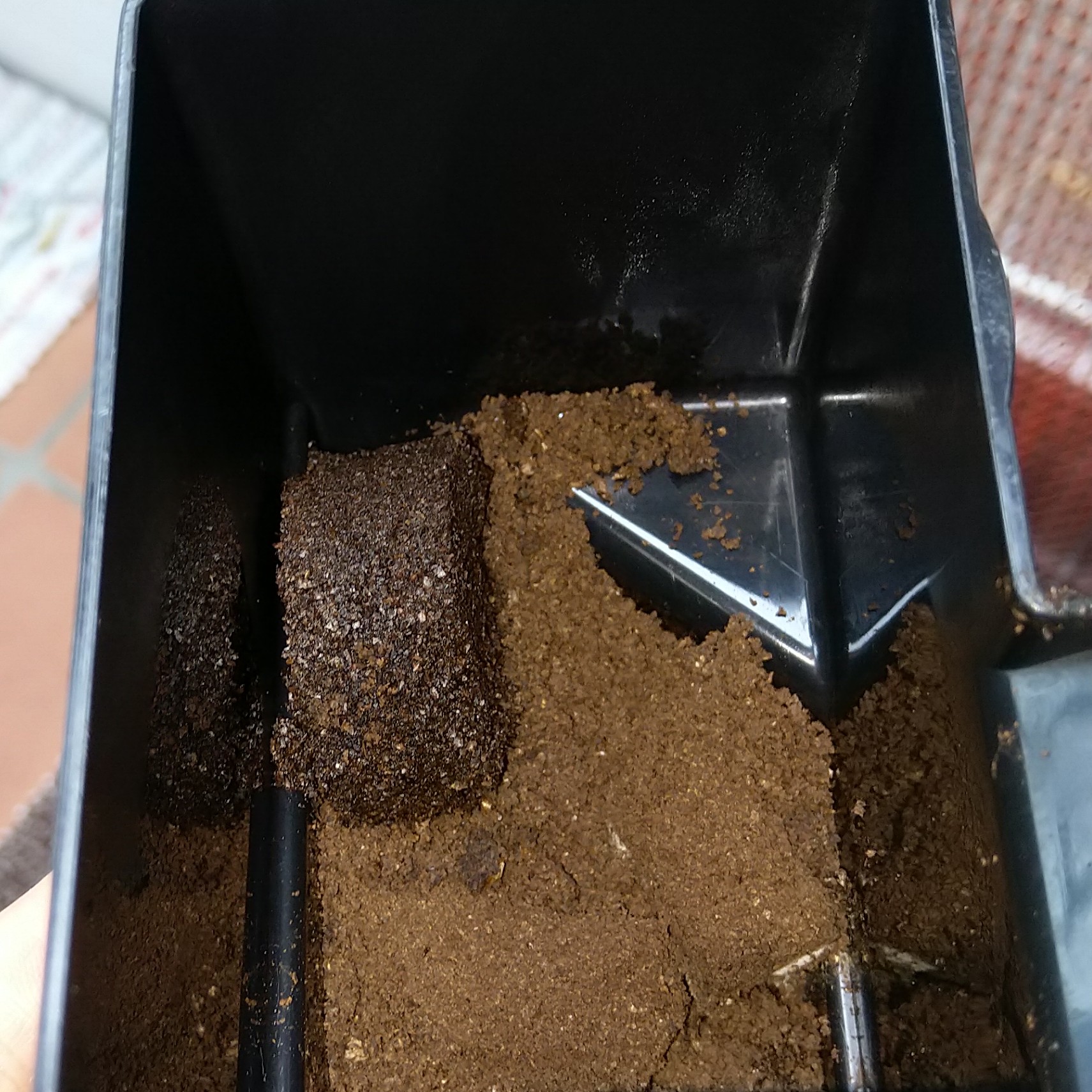

      Hallo, einige Wochen hat die Maschine gespielt, aber dann wieder nicht.
      Jetzt macht sie beim Pressen ungewöhnliche Geräusche und der "Kuchen" wird nur auf die etwa doppelte Dicke, wie vorher gepresst.
      Ich hatte alle mir zugänglichen O-Ringe erneuert, auch die beiden großen am Stempel in der Brüheinheit (ich hoffe, ich beschreibe das sinnvoll).
      Jetzt habe ich den Eindruck, als würde der Stempel trotz fettens nicht mehr leicht in der Einheit schiebbar werden.
      Macht es Sinn, eine neue Brüheinheit zubeschaffen, hat jemand damit Erfahrung?
      Oder kann es an der oberen "Presseinheit" liegen?
      Mach mal ein Handyfilmchen und lade es z. B. auf Youtube hoch.
    • Die Messingmutter des Brühgruppenantriebs schreit um Hilfe. Bg raus, den Schlitten mit 2 Torx Schrauben entfernen, dann siehst du die Antriebsspindel. Diese mit einem Mehrzweckfett schmieren.

    • Die Spindel werde ich schmieren, das klingt schon sehr passend. Ich habe die neuen blauen O-Ringe in der Bruheinheit mit dem im Komtra-Paket beiliegenden Fett geschmiert. Da es aber sehr schwergängig blieb habe ich die Wände später noch mit Olivenöl nachgefettet. Den Tip hatte ich von der Firma, bei der die Maschine vor Jahren in Reparatur war.
    • Ich hatte vor einiger Zeit die Spindel mehrfach gefettet und auch die Brühgruppe. Aber das Geräusch bleibt hauptsächlich am Schluss. Ich glaube, dass es mit dem oberen Stempel zu tun haben könnte, aber ich kenne die Funktionen zu wenig. Der Kaffee ist irgendwie nicht in Ordnung und der "Kuchen" ist weiterhin ca. doppelt dick. Ich scheue die komplette Zerlegung, gibt es noch Tipps? Aktuelles Video und Bild hänge ich an.
