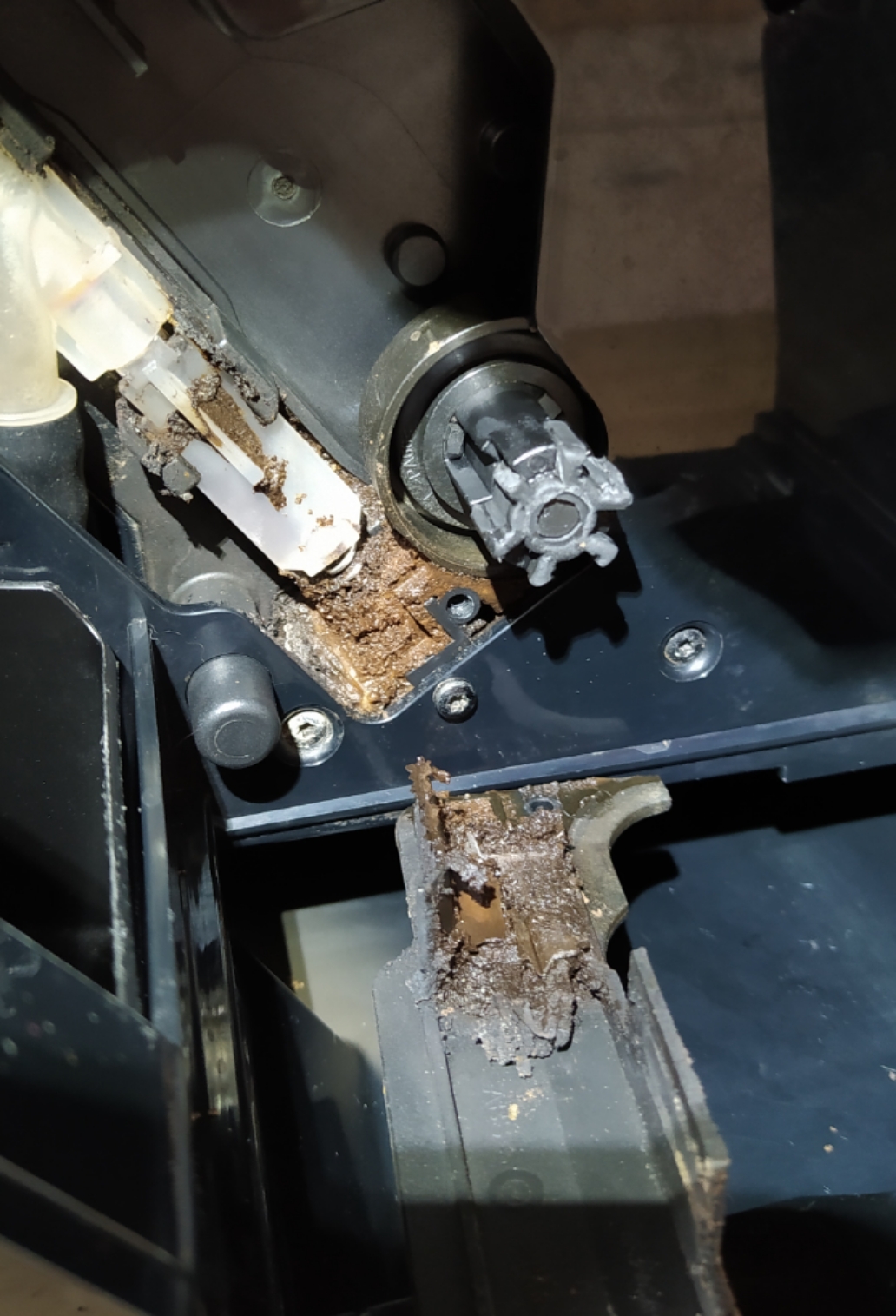

    • Totti10 schrieb:
      Auf jedenfall eine Wartung durchführen.
      Wenn du die Brühgruppe raus nimmst befindet sich ein mattiertes Kunststoffteil im Gehäuse, welches mit 5 Schrauben befestigt ist. Dies mal öffnen und dann siehst du wie gepflegt sie ist..
      Recht Du hattest, weiser Kaffee Jedi
      Hinter der Blende....viieel Kaffee Prütt
      Das dürfte das Drainageventil sein oder?
      Um das zu säubern und vllt eine Revision zu machen, muss Gehäuse weg und Kabel auch ab?
        672,28 kB, 1.032×1.515, 322 mal angesehen
    • Auf jeden Fall, wenn die Schrauben vom Antrieb
      so aussehen wie diese auf dem Bild, ERSETZEN!
      Wenn die zu sehr vergammelt sind, können die
      Köpfe abfaulen und dann braucht man einen
      neuen Antrieb weil man die Schraubenreste nicht
      mehr rausbekommt.
      Ich wechlse bei Geräten dieser Bauart IMMER die
      Befestigungsschrauben für den Antrieb wenn sie
      auch nur ein bisschen anoxidiert aussehen. Beim
      nächsten Mal in 1-2 Jahren können sie sonst so
      geschädigt sein, dass man sie nicht mehr heraus
      bekommt.
