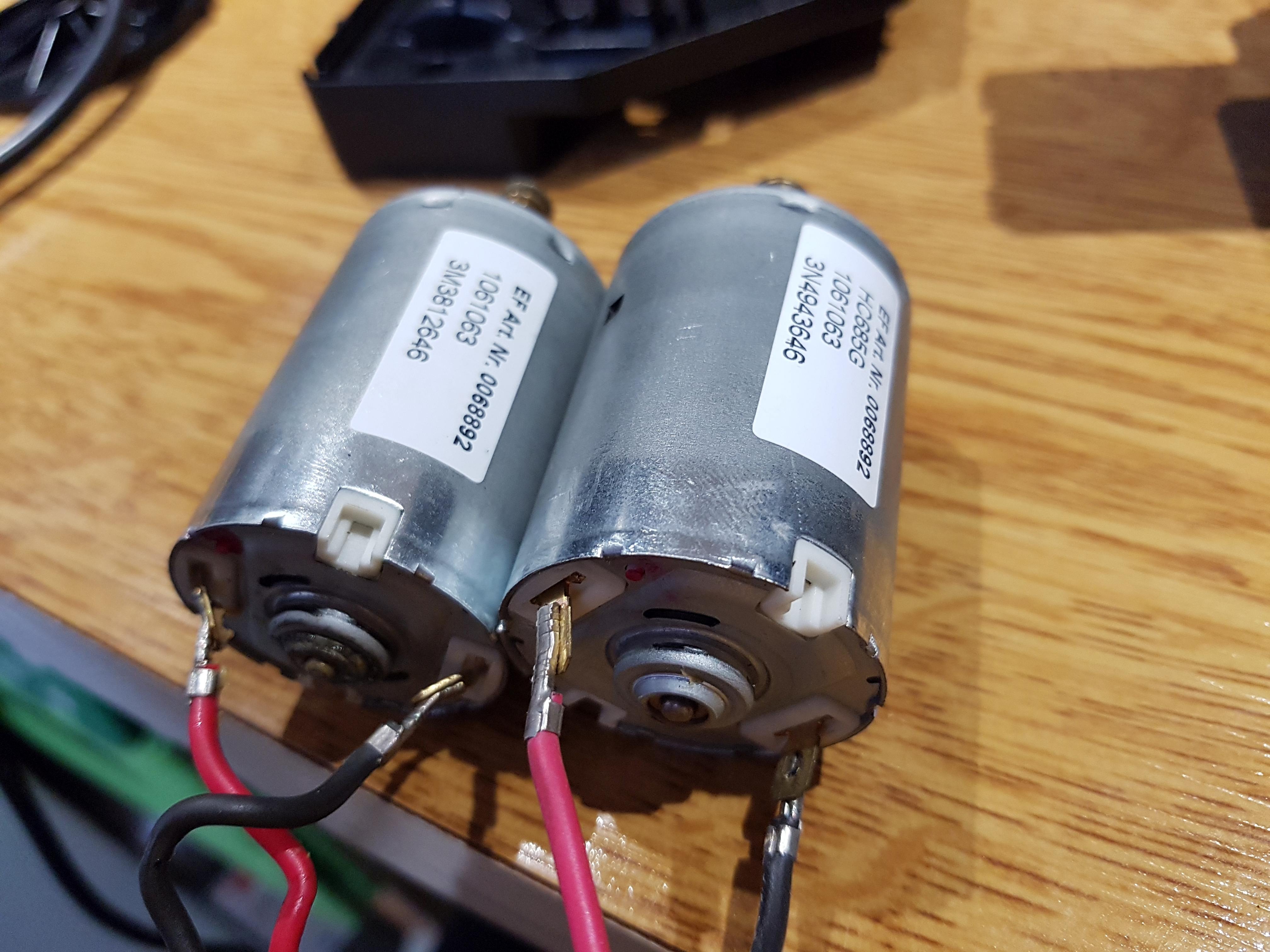

    • Probleme in den Griff bekommen (dank der Hilfe von BS)
      1. Ursache des Motorstotterns war zunächst die klemmende Welle im Durchgang zur Brühgruppe. Diese habe ich dann um mehrere 1/10 abgeschliffen bis sie wieder leichtgängig drehte.
      2.Folgeursache der klemmenden Welle war danach eine durchgebrannte Wicklung oder verschmorter Kommutator im Motor => Motor stottert und ruckelt. Im Video bei 1:00 zu hören. Im Bild die Stromaufnahme des Antriebsmotors. c.gmx.net/@325275345773140562/xlOwIXMPTD-SavhHdioGuQ
      3. Dank der Hilfe von BS (Supie-Daumen hoch!!!) den Motor getauscht und schon schnurrt die Tante Melitta wie am ersten Tag. Im Video: Spülvorgang Motorstrom ca. 150mA / Beim Trester komprimieren ca. 500mA Beim Auswurf ca. 250mA
      c.gmx.net/@325275345773140562/yXH810zaQhmL2n2n6Ydsrg
      PS: Interessant ist, die Stromaufnahme ist bei beiden Motoren (defekt und neu) annähernd gleich.
      Edit: Bild der beiden Motoren, unterschiedliche Typenbezeichnung aber gleiche Maße
