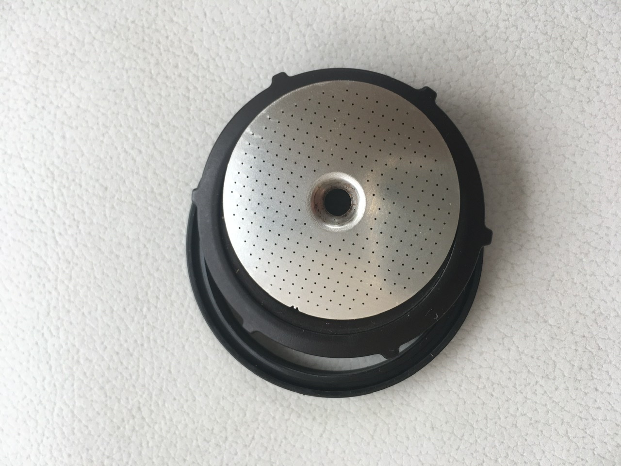

    • So, BG demontiert und Foto gemacht s. Anhang. In dieser Reihenfolge waren die Dichtungen und das Sieb eingebaut.
        305,21 kB, 1.280×960, 336 mal angesehen
      Dieser Beitrag wurde bereits 1 mal editiert, zuletzt von CaBoLoe ()
    • Sieht jetzt auf den ersten Blick nicht verkehrt aus.
      Wie sieht der Rest der Brüheinheit aus? Sind oben im Kopf die drei Federn noch alle ganz?
      Einlaufwinkel nicht gerissen? Schlauch zwischen Steigrohr und Anschluss zum Auslauf dicht und angeschlossen?
      Mach halt einfach mal mehrere Fotos von der Brüheinheit. Vielleicht erkennt man ja was offensichtliches.

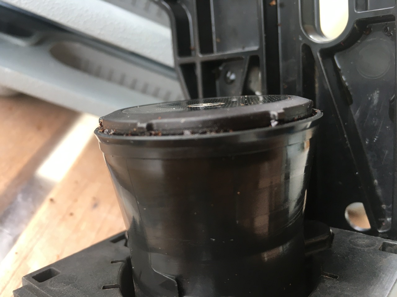

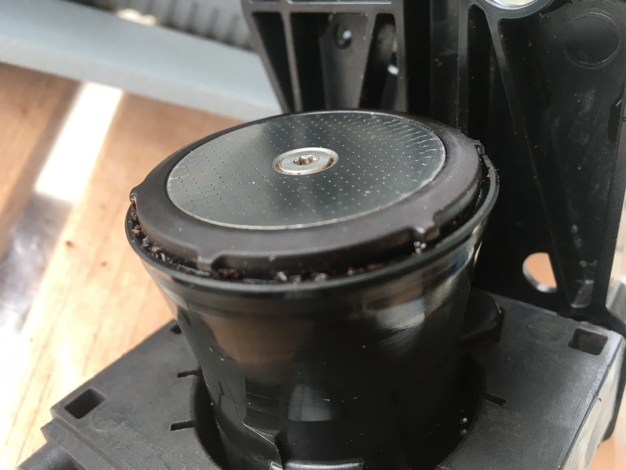

    • Die Federn sind ok und bilden starken Widerstand. Ansonsten noch einige Fotos mit Details der BG
      Danke für‘s Drüberschauen!
        232,43 kB, 1.280×960, 299 mal angesehen
        214,22 kB, 1.280×960, 317 mal angesehen
        209,49 kB, 1.280×960, 315 mal angesehen
        242,68 kB, 1.280×960, 322 mal angesehen

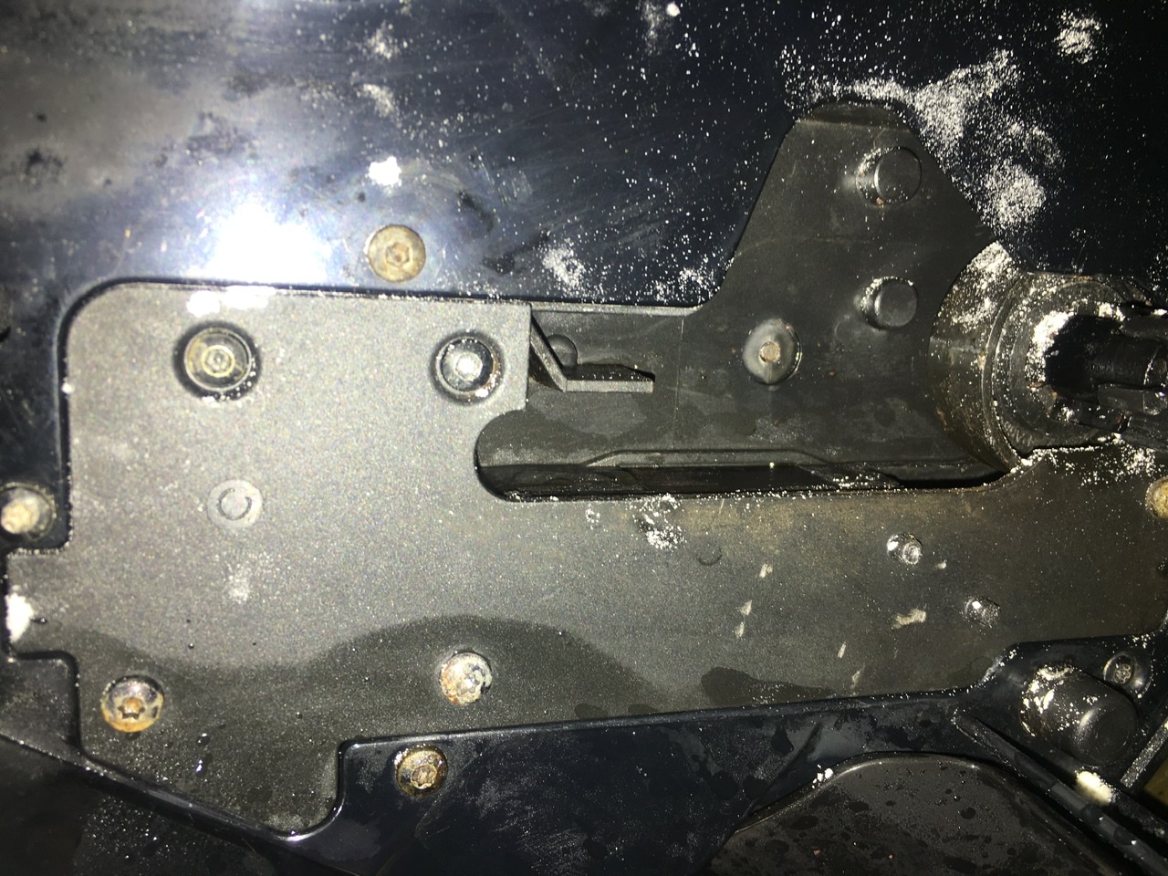

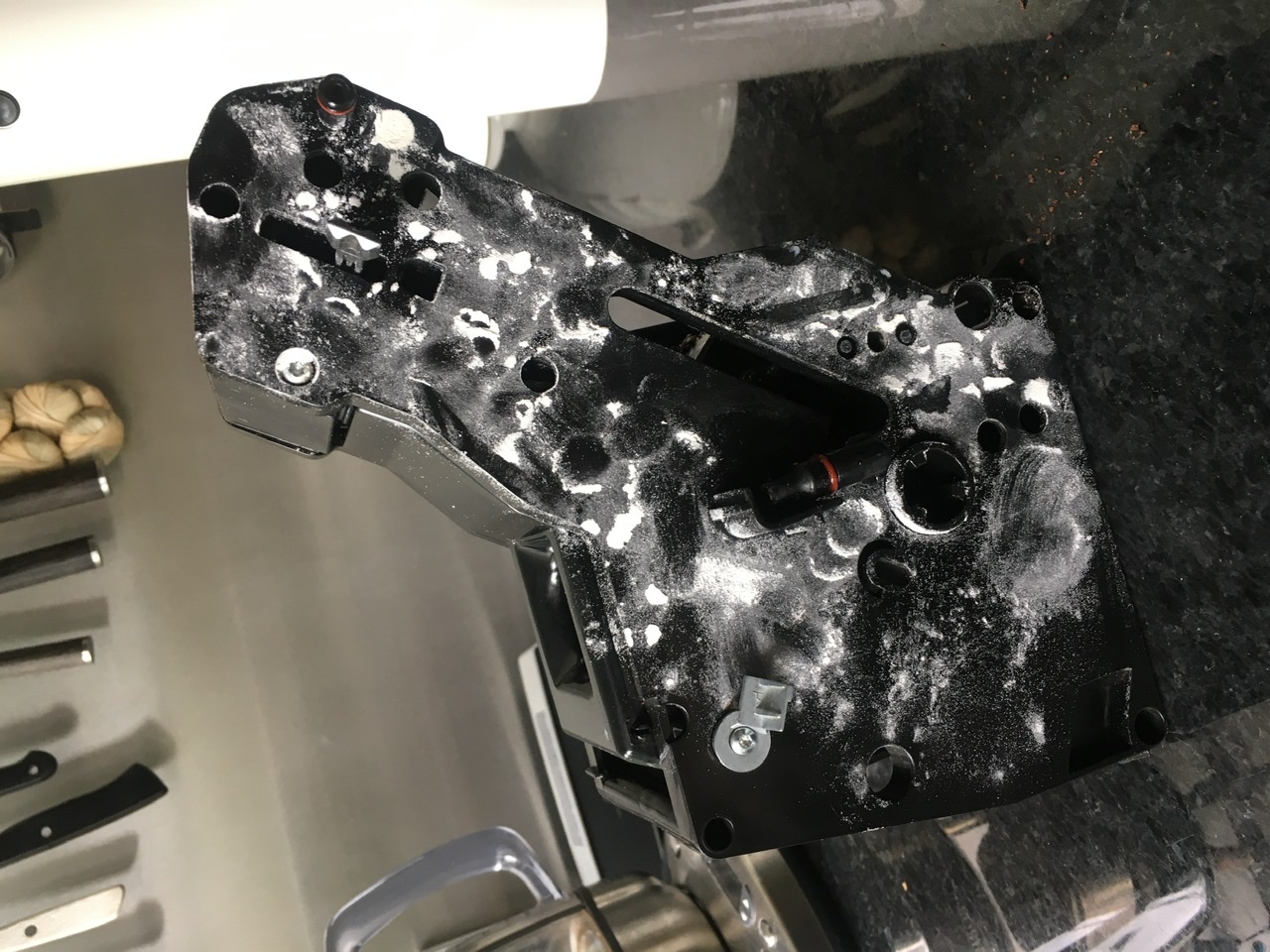

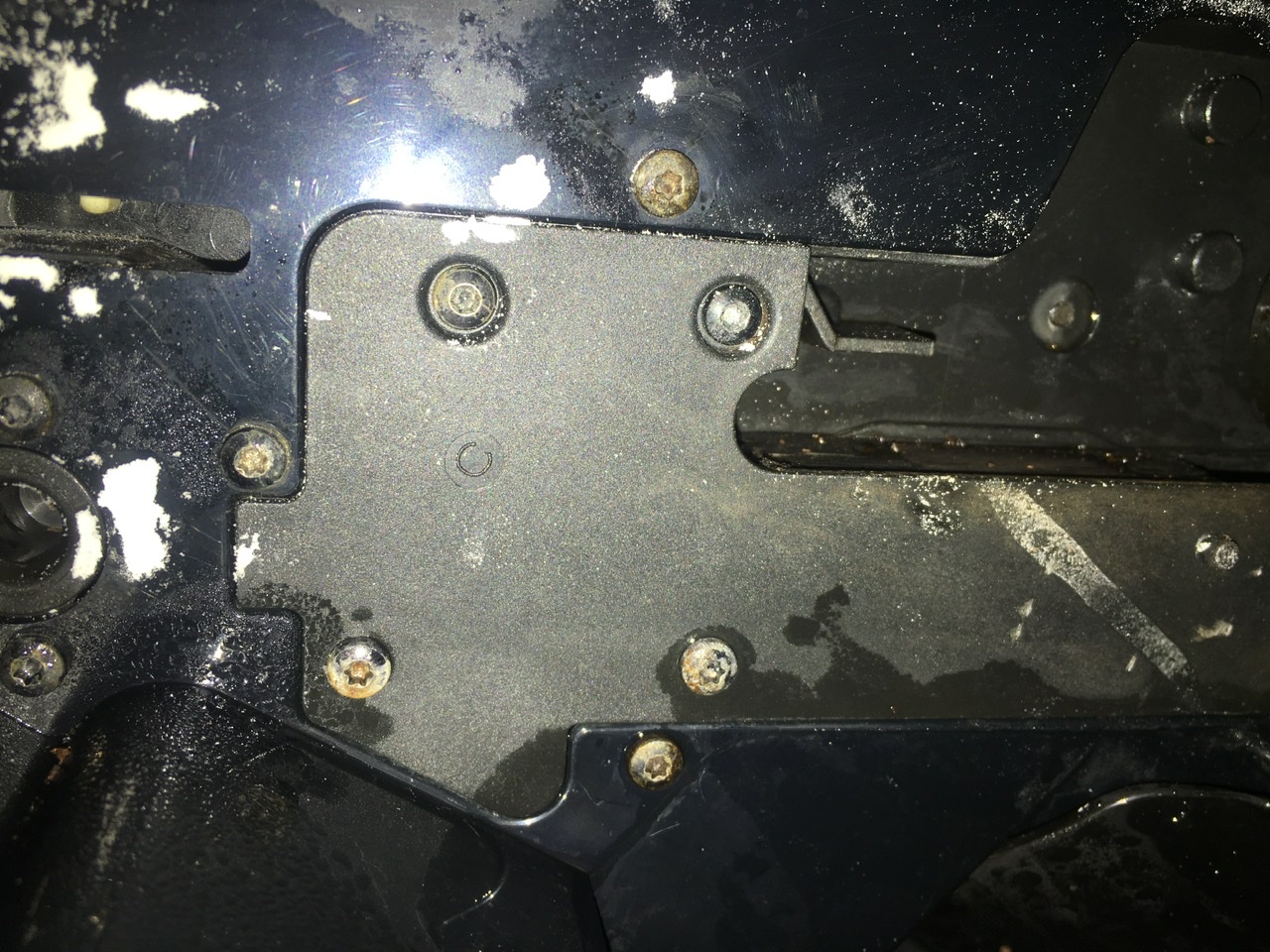

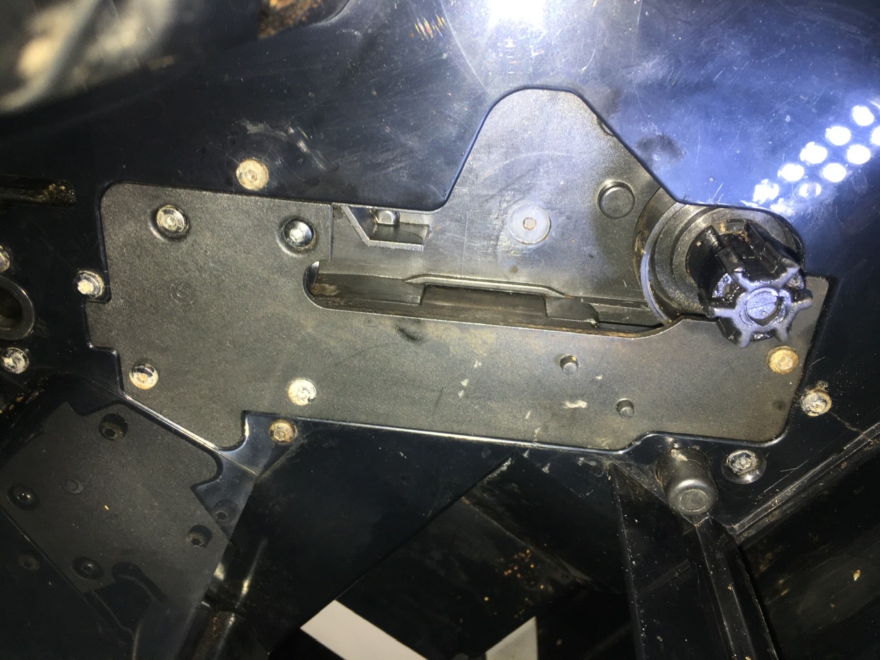

    • Wir haben inzwischen die BG leicht mit Mehl bestäubt und Kaffee gezogen sowie gespült. Danach war die BG von außen komplett trocken, die Abdeckung des DV zeigte jedoch nasse Stellen nach Spülen und Kaffeebezug. Anbei die Fotos vorher,
      nach Spülen,
      nach Kaffeebezug.
    • So ein kleiner Schluck aus dem DV ist weder unüblich noch schlimm.
      Aber laut Video ist da irgendwo eine kapitale Undichtigkeit.
      Kannst mal beim Bezug evtl. weiter nach oben hin filmen? Vielleicht sieht man ja ob es eher aus dem Kopf oder vom Brühzylinder kommt.

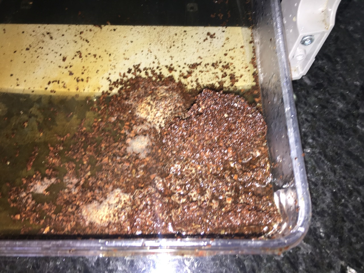

    • Nachdem wir den Spülvorgang von oben gefilmt haben, streikt die Maschine beim Espresso mit der Meldung ‚Kaffeebohnen füllen‘, obwohl Kaffeebohnen reichlich vorhanden sind. Die Schalter des Sensors sind korrekt angeschlossen. Diese Meldung hatten wir vor dem Totalausfall auch öfter. Nach Suche im Forum scheinen da Microschalter defekt zu sein?
    • Kann der Mikroschalter oben links sein.
      Kann aber durchaus auch mit einem verschlissenen Mahlwerk oder einem Problem mit dem Kopf der Brüheinheit zu tun haben.
      Wenn der nicht sauber hochfährt, dann wird der Mikroschalter nicht betätigt und die Maschine glaubt, es wäre zu wenig Kaffeepulver in der Brühkammer.
      Wie sieht der Mahlgrad aus? Mach mal ein Foto vom gemahlenen Kaffeepulver.
