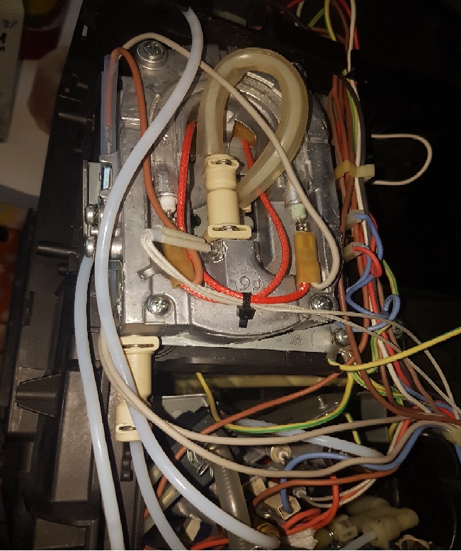

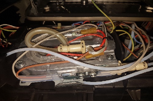

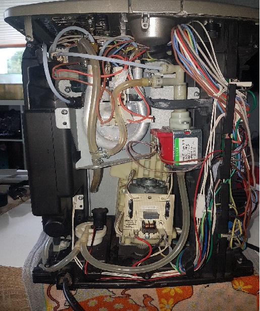

    • Lade mal ein paar Bilder vom Innenleben hoch
      Ich hoffe, die Bilder sind okay.... Musste die noch etwas kleiner machen, weil die Dateien so zu groß waren...
        203,14 kB, 515×617, 331 mal angesehen
        96,26 kB, 502×332, 333 mal angesehen
        218,28 kB, 651×778, 323 mal angesehen
    • katze110 schrieb:
      danach finde ich den Kaffe im Trester wieder.
      Meinst du trockenes Kaffeepulver? Denn ein Leck kann ich jetzt nicht entdecken
