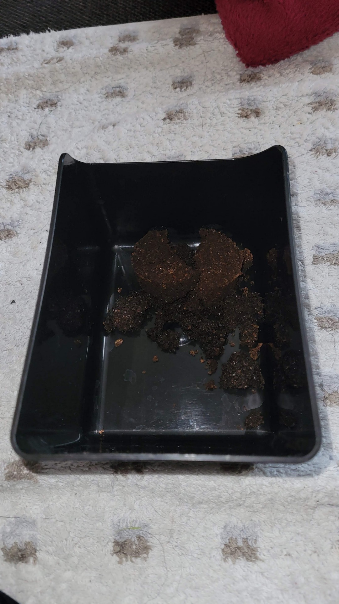

    • So...habe nun Feder und Kugel verbaut.
      Mahlwerk wieder zusammen gesetzt.... erster Probelauf... ca 9 Sec. bei Kaffee Ergebnis siehe Bild ... noch etwas grob ....
      Also nochmal danke an alle....
      Ich melde mich nochmal.... Grüße
