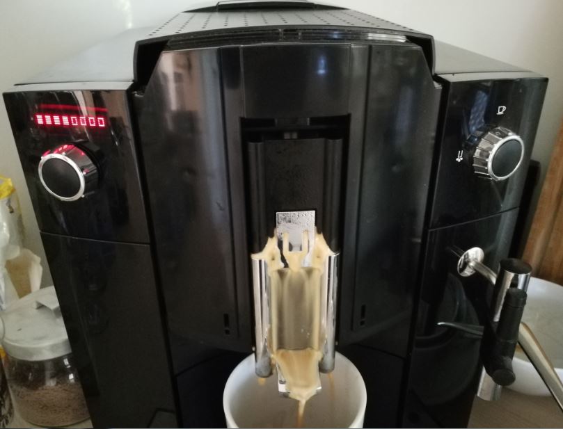

      Hallo bei meiner C60 läuft der Kaffee nicht mehr nur zum Auslauf raus siehe Bild.
      Wie kann ich den Kaffeeauslauf demontieren bzw. Reinigen oder was ist das proble
      Bei den Anleitungen der C60 ist das wohl ein älteres Modell bin nicht sicher wie ich vorgehen soll.

    • Da gibt es keine offizielle Anleitung.
      Bei den Nutzeranleitungen gibt es eine, die für die F-Serie geschrieben wurde. Die kannst du größtenteils anwenden.
      Jura F-Serie Auslaufschieber Reinigen/Ausbau
      Du musst auf jeden Fall den Deckel öffnen, dann oben und unten die beiden Schrauben für die Front lösen. Zusätzlich ist sie unten rechts und links eingeclipst.
      Wirst dich wundern, was dir da an Siff entgegenkommt und dann verstehen, warum der Kaffee nicht mehr seinen ursprünglichen Weg findet.
