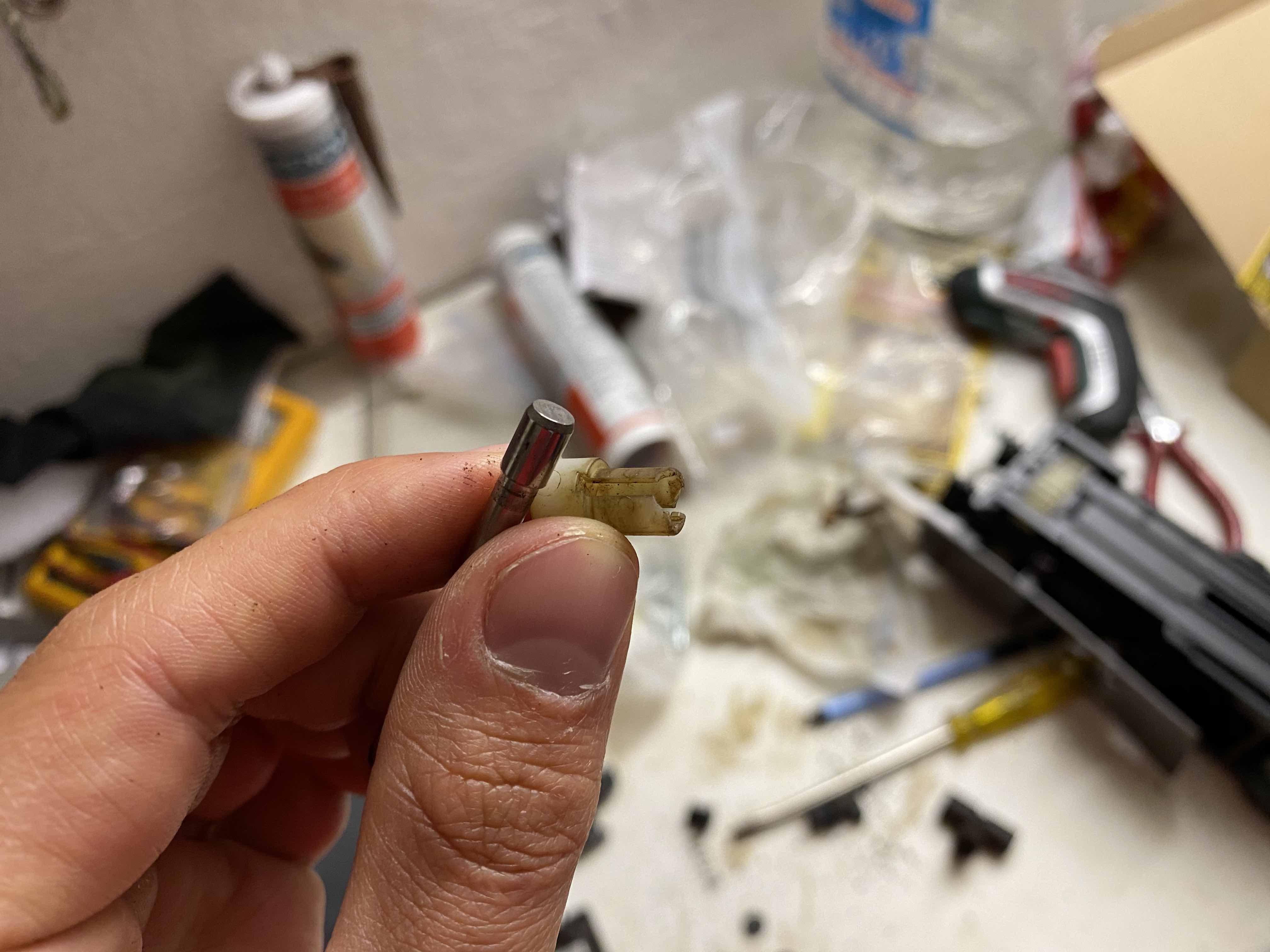

    • so also ich bin grad fleißig am basteln :)
      @Joenne Jura-Schraubaer
      Bei mir sieht das jetzt so aus. Ist das noch zu lang?
      War jetzt nur schon sehr fest und hatte das Gefühl das da nicht mehr so viel „geht“. Also jedenfalls keine 2mm. Oder einfach noch mal fester draufhauen?
      Ich hab nur etwas Angst es jetzt noch zu versauen :/

    • Nee, das wird noch zu lang sein!
      Ist schon wichtig, dass es knapp unter 53mm ist.
      Ich kontrolliere auch vorher immer die Kappe, ob sich noch Späne von der Herstellung darin befinden. Hatte ich vergessen zusagen...
      Wenn du eine Wasserpumpenzange hast, mach den Rest doch damit.
      Mit dem Hammer höre ich es am Klang, wenn der Anschlag erreicht ist.
      Mehr als verbiegen, kann die Ventilstange auch nicht :D dann musst du sie halt wieder richten.
      Ich sicher die Alukappen übrigens noch zusätzlich, indem ich mit einer Kombizange den Hals der Kappe kräftig zusammendrücke.
      VG Jönne

    • Hey Jönne vielen Dank für die schnelle Antwort!
      Ähm mal angenommen die Stange hat sich jetzt doch verbogen :whistling:
      Wie viel Toleranz ist denn da? Also kann ich die Stange so noch einbauen oder soll ich lieber gleich ein neues Ventil kaufen? Hab versucht sie so gut wie’s geht wieder zu richten. Dafür ist ist jetzt unter 53 mm.

    • Ja, die ist zu sehr verbogen und muss gerichtet werden.
      Kannst du auch ohne Werkzeug, indem du den langen Hebel der Reststange nutzt und das verborgene Ende entsprechend auf einer harten Unterlage drückst.
      Oder halt mit zwei Zangen oder im Schraubstock.
