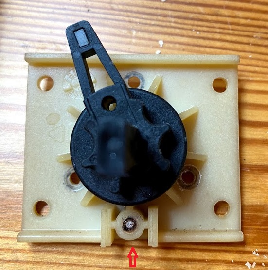

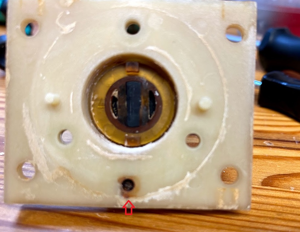

      Ich bin heute beiden Richtungen nachgegangen - Keramikventil und Flowmeter.
      Keramikventil:
      Generell war das schon so verschmutzt, das ich mir das als Ursache für eine Störung am Fluid-System vorstellen kann...
      Leider war die mittlere, untere Torx-Schraube stark angerostet und ist beim Rausschrauben leider bündig abgebrochen (s. Fotos) :-((
      Da führt wohl kein Weg an einem neuen Keramik-Ventil vorbei, oder?

    • Hallo evtl. hast Du ja Glück und findet in der Bucht ein
      günstges gebrauchtes KV - aber gib Obacht, es gibt
      verschiedene Versionen - es muss schon zu Deiner
      S9/90/95 passen.

    • Habe heute mein in der Bucht ersteigertes gebrauchtes Keramikventil bekommen und zusammen mit der neuen Pumpe endlich weiter machen können.
      Zunächst habe ich die neue Pumpe eingebaut und siehe da, das hat deutlich etwas gebracht: Bei gleichem "Versuchsaufbau" (=alle Schläuche vom Keramikventil in eine Flasche) kommt jetzt beim Spülvorgang eine plausible Wassermenge, alles ist viel leiser und auch die Dauer des Vorgangs ist wieder vernünftig.
      Meine gute Laune erhielt aber einen Dämpfer, als ich das gebrauchte Keramikventil unrevidiert eingebaut habe und danach wieder das Gerät gespült habe. Irgendwas ist da deutlich undicht - gut sichtbar, weil die rechte Seitenwand noch nicht wieder montiert ist. Näher eingrenzen konnte ich das aber nicht.
      Was tun? Ist das erfahrungsgemäß eher ein Fehler beim Anschluss der Schläuche an das Ventil oder das Ventil selber?
