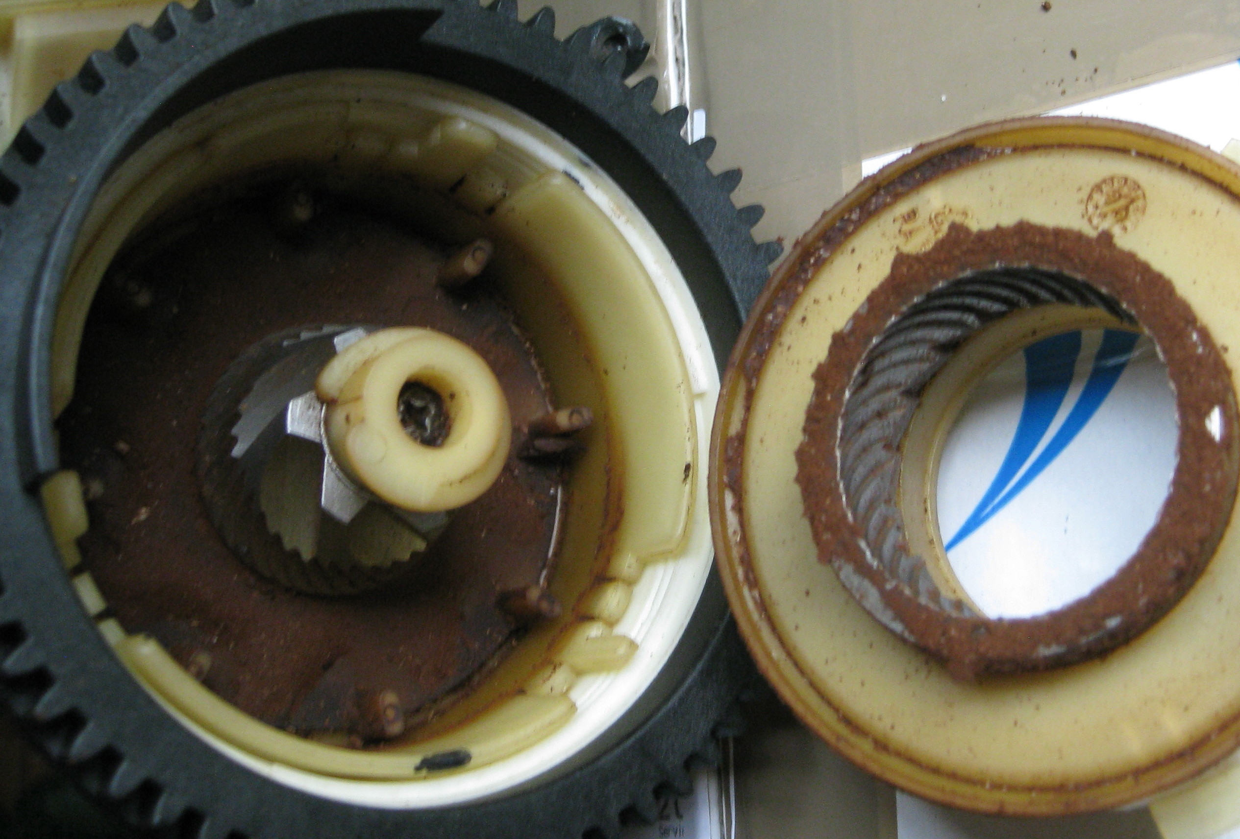

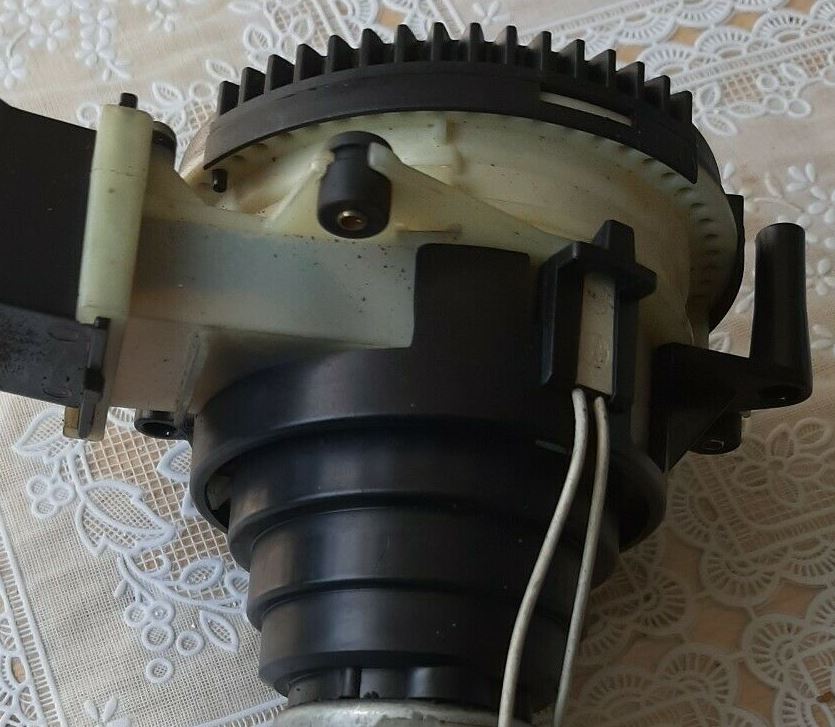

nach einigen Jahren Betrieb scheint nun das Mahlwerk verschlissen zu sein (Meldung: Bohnen füllen).
Es läuft mMn nach auch ziemlich rau und ist lauter geworden, eine Reinigung hat nichts gebracht.
Obwohl ich meine das es bei einem zwei Tassen Bezug schon noch gut die Brühgruppe befüllt wird... eine richtige Einstellung lässt sich irgentwie nicht finden damit die Meldung nicht erscheint, und die Trester Tabs sehen auch nicht sehr gut aus (zerfallen).
Da der Adapter/Halter für den Bohnenbehälter eh hinüber ist (Halterung der Schrauben) würde ich den gleich im Zuge mit tauschen.
Nun ist mir aufgefallen das einige Maschinen (oder alle?) einen Temperaturfühler am Mahlwerk haben, meine hat allerdings keinen.
Da ich aber nicht weiß was der Vorbesitzer damit angestellt hat stellt sich mir die Frage ob ich einen montieren soll?

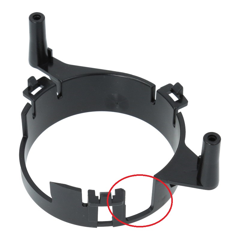

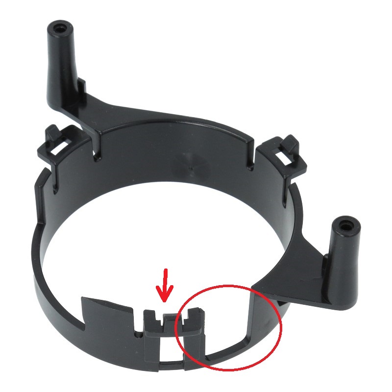

Der Adapter/Halter hat auch scheinbar keine Aussparrung für den kleinen Halter des Temperatursensors wie hier zu sehen:
Ich nehme mal an das diese Aussparrung dafür gedacht ist?

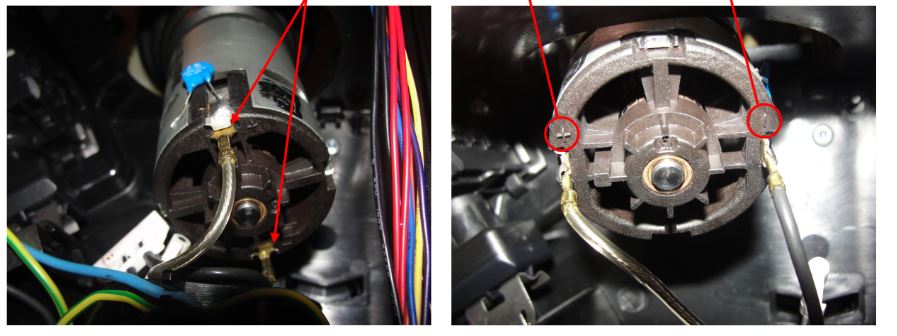

Wird der Sensor denn einfach an Plus in Reihe am Motor angeschlossen?

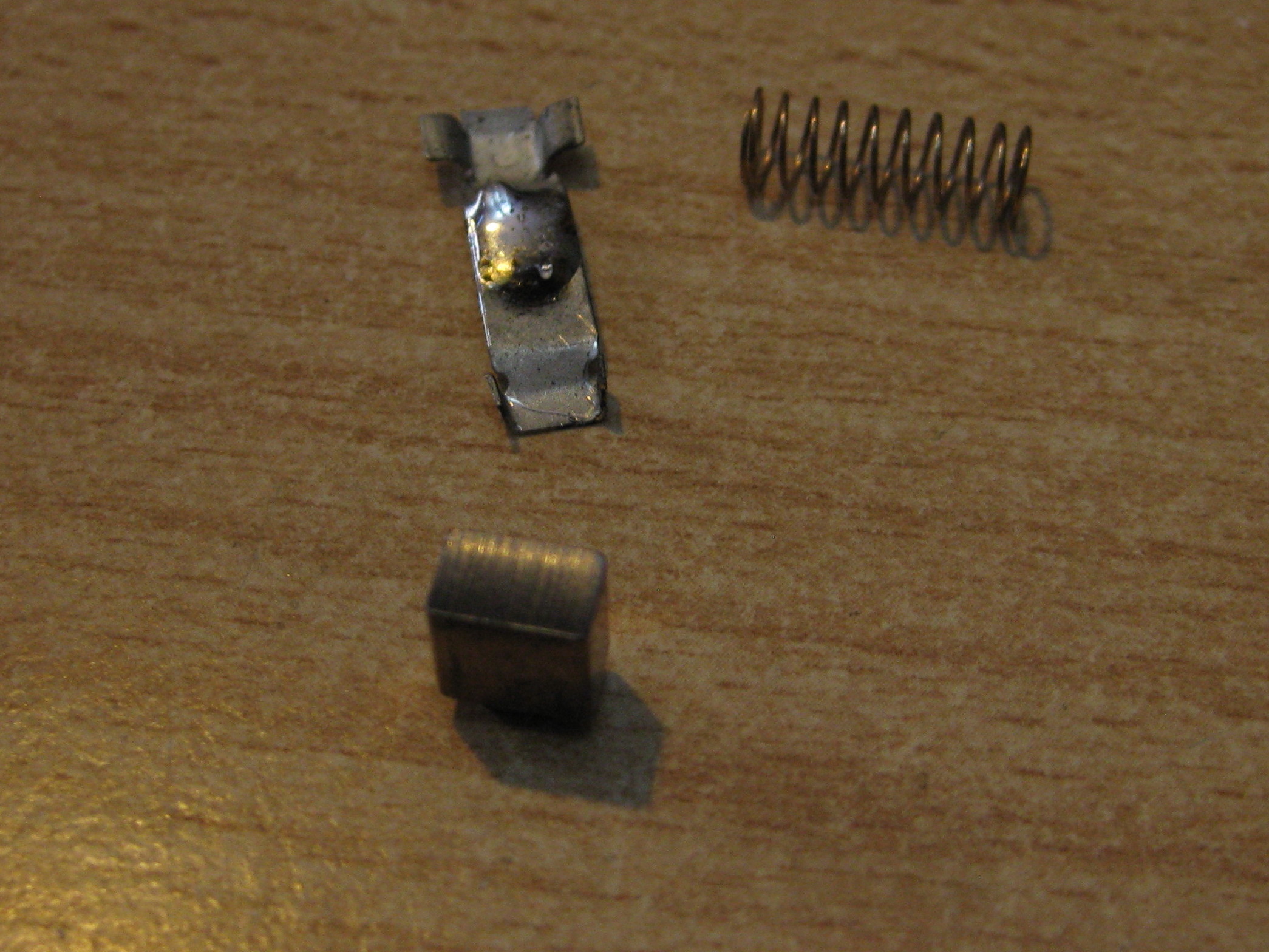

Mein Motor schaut so aus:
Die Kontakte sind also innenliegend... ist das Domel Motor oder ein Johnson?

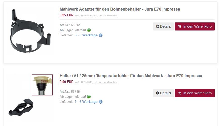

Ich würde dann das hier mitbestellen + den Sensor für die Domel Motoren:
Beim Mahlwerk bin ich unsicher ob ich das gröbere V5 oder das V3.1 (Mahlkegel + Mahlring) kaufen sollte

?Mechanische Kenntnisse vorhanden: JA | Elektrische Kentnisse vorhanden: JA | Messgerät vorhanden: JA
. Bis jetzt auch bei normal Bezug keine Meldung "Bohnen Füllen" mehr und der Kaffee schlmeckt super. Aber erstmal abwarten, beim letzten mal kam die Meldung auch erst nach xy Tassen. Den Mahlsteinen sieht man an den Flanken allerdings an das sie schon bissl was durch haben. Teile brauch ich aber so oder so.... die Maschine hat jetzt 15.500 Bezüge, und ich denke es sind noch die ersten Mahlsteine drin.
