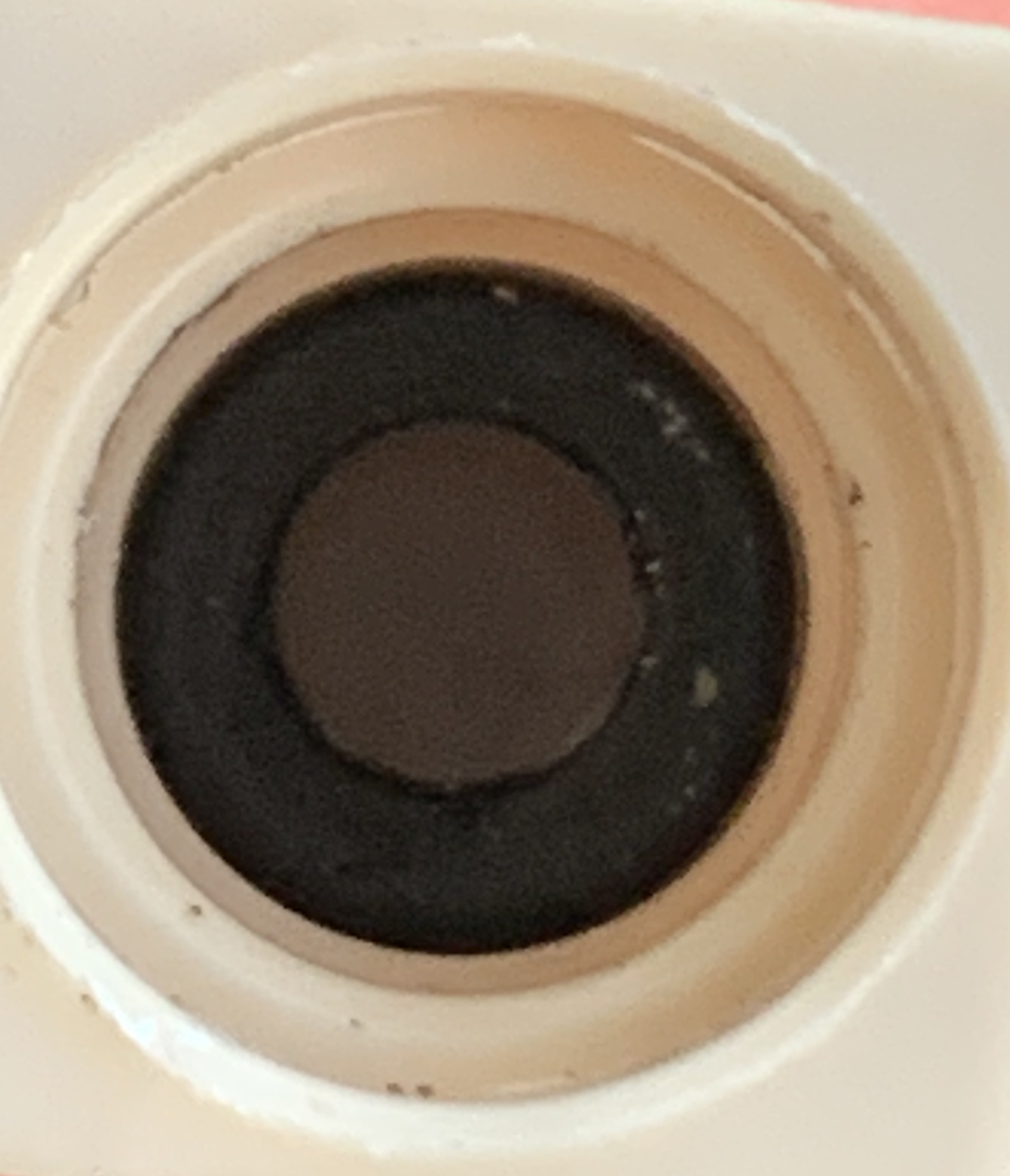

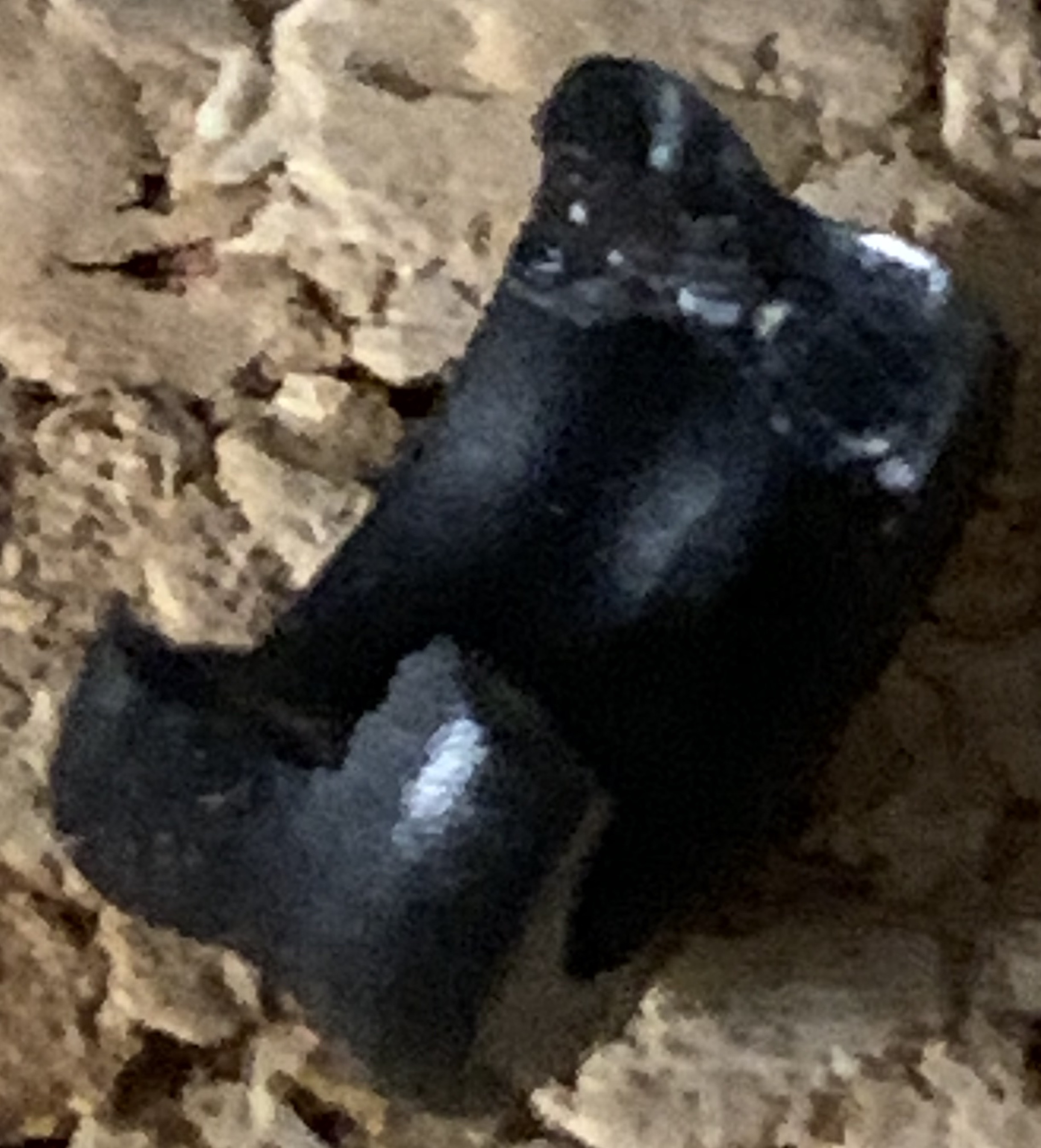

      Ich habe einen Durchlauferhitzer gekauft, der alte war total verkalkt. Nachdem ich alles angeschlossen habe, tropft unten an dem Winkelanschluss Wasser heraus. Nun habe ich diesen nochmal entfernt und es kam mir ein gebrochener schwarzer Ring heraus. Überall werden rote Ringe angeboten auch hier, das Teil sieht aber eher länglich aus.bzw wie 2 Ringe die zusammengesteckt wurden.
      Auf der anderen Seite des Durchlauferhitzers ist ein länglicher Plastikanschluss, dort ist der Gummer noch drinnen..
      Der Durchmesser könnte 6mm sein.
      Was brauche ich denn:-)
      So was brauche ich nun?

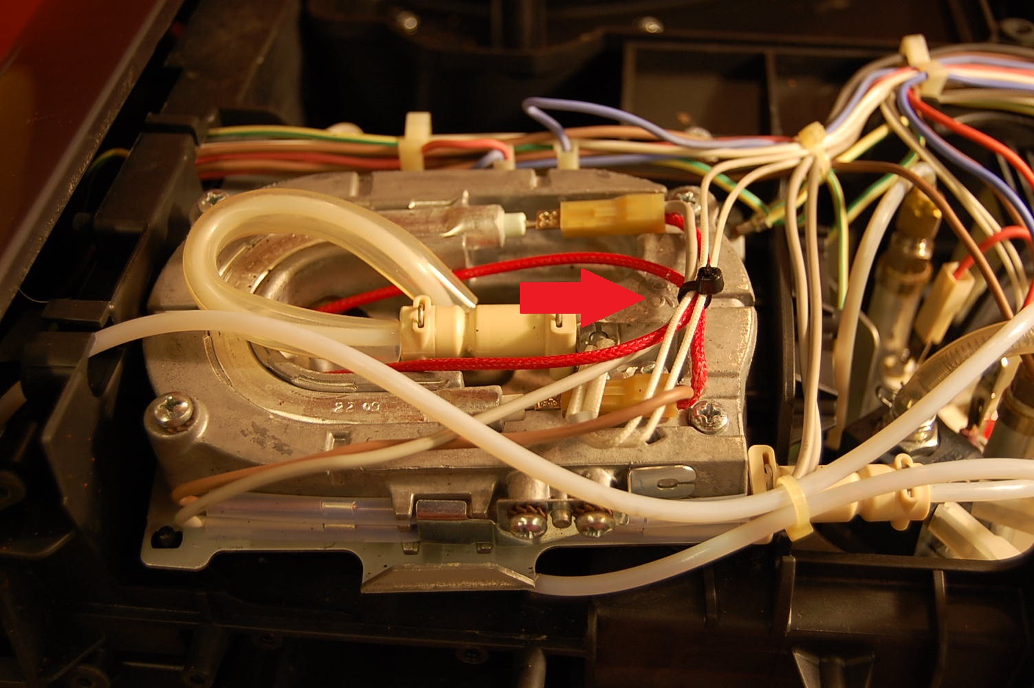

    • Da Eliot schrieb:
      auf dem Thermoblock steht eine mm Angabe 5 oder 6mm. Dann bestellst du dir hier im Shop die richtigen Dichtungen.
      Gruß dE
      Wo steht das denn?
      Da sehe ich nur 1400W/230V , 10B und auf der anderen Seite 19 und 13 eingeprägt`

      Zurück zu deinem Problem. Du hast den neuen Thermoblock, deswegen ist da nichts eingestanzt. Brauchst du jetzt den/die Oringe auf der Schlauchseite oder auf der Thermoblockseite?
    • harry owl schrieb:
      Hallo
      ist doch eine EX1
      was hat die für ein Duchmesser an der Heizung ?
      das sind 6mm, aber man braucht definitiv 2 Ringe, mit einem tropft das Wasser raus.
      Also wer auch so ein Thema hat, im Original verbaut DeLonghi etwas breitere Gummis und man benötigt dann 2 Stück.
      Mein Problem ist nun, es kommt Kaffee raus, aber es tröpfelt immer noch und die Maschine ist recht laut.
      Bis nach dem Thermoblock ist noch genug Druck drauf, die Schläuche habe ich auch gereinigt.
      Mich wundert es etwas, daß die Machine so laut ist und ca 2min braucht für eine Tasse ausgeben, das war früher nicht so.
    • Ei jei, Moin. Eine EX1 hat keinen Thermoblock, maximal als Tassenwärmer.
      Der Durchlauferhitzer hat 5 Millimeter DM.
      Wenn es beim Raccord tropft passen die O-Ringe nicht und das Teil zieht Luft.
      Und ja beim Raccord kommen 2 Ringe druff.
      Wenn es vorher ging liegt es an dem Konstrukt. Oder die Pumpe bzw. deren Kugel ist hin
