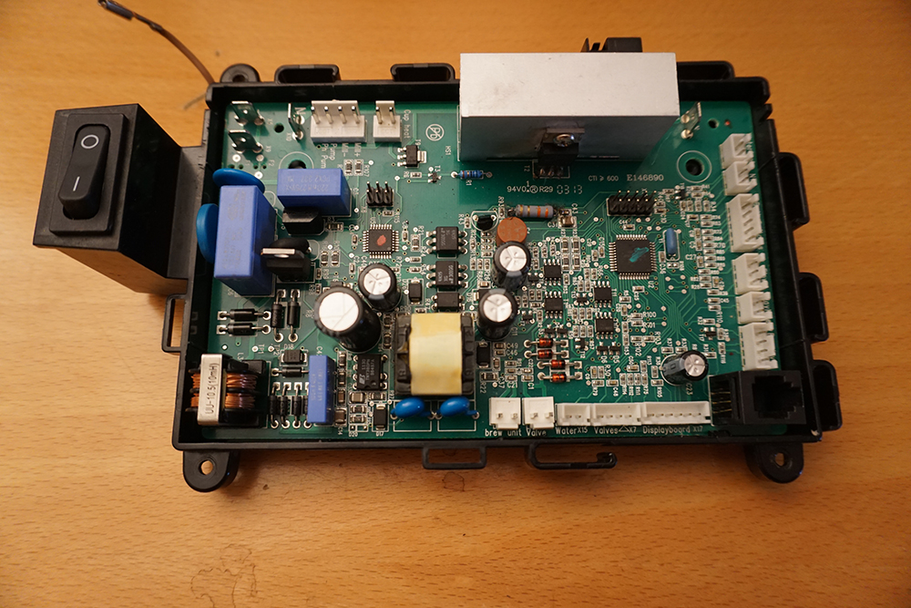

      das ist die Elektronik einer Nicr 831.
      Bei der geht die Heizung nicht mehr aus so daß die Lizen vom Durchlauferhitzer durchbrennen.
      Den Triac für den Heizkreislauf habe ich getauscht, der war defekt. Es funktioniert aber immer nich nicht.
      Was könnte noch kaputt sein? Leider habe ich keinen Schaltplan gefunden.
        589,29 kB, 1.000×667, 1.348 mal angesehen
    • Yepeeeeeee meine zweite Elektronik tut wieder. Es war noch der Spannungsregler TL431C kaputt.
      Die Elektronik zu reparieren ist gar nicht so schwierig wie manche tun.
      Was geht hauptsächlich kaputt? Triacs, Dioden, diese runde Sicherung und eben dieser Spannungsregler.
      Widerstände, Elcos, so gut wie nie. Eventuell noch einer der Optokoppler.
      Also habt Mut :)
