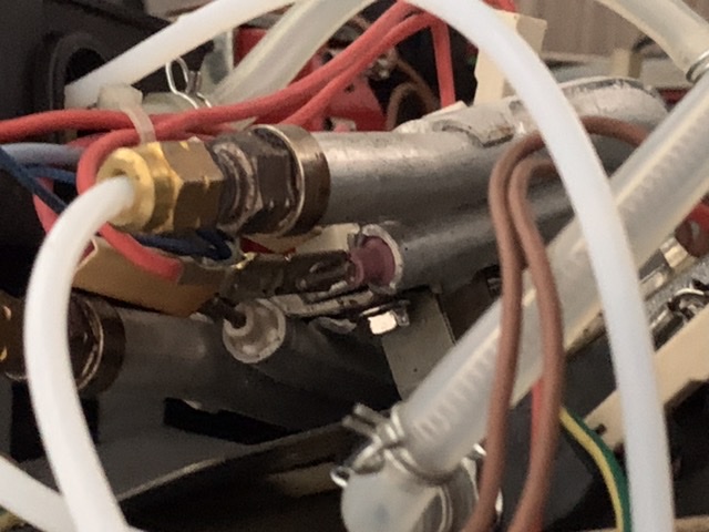

      ...die von Dir verlinkte Dampfheizung schaut aber etwas anders aus als die, die bei mir verbaut ist ?(
      hab mal ein Bild dazu beigefügt - meine Dampfheizung hat innen auch nochmals eine 2. Hufeisenförmiges Rohr. Bei der von Dir verlinkten ist nur 1 Hufeisenförmiges Rohr (zumindest auf dem Produktfotos im Shop).
      Ich hatte aber meine Machine damals gebraucht gekauft - kann sein dass zuvor jemand eine falsche Dampfheizung eingebaut hat?
      welche Dampfheizung ist nun die richtige für die ESAM 6620 EX3?
      Und was ist der Unterschied zwischen diesen beiden Dampfheizungen (mit 1 oder mit 2 hufeisenförmigen Rohren)?
      Danke

    • Das ist schon die richtige, im Shop sind alle Bilder von der anderen Seite ;)
