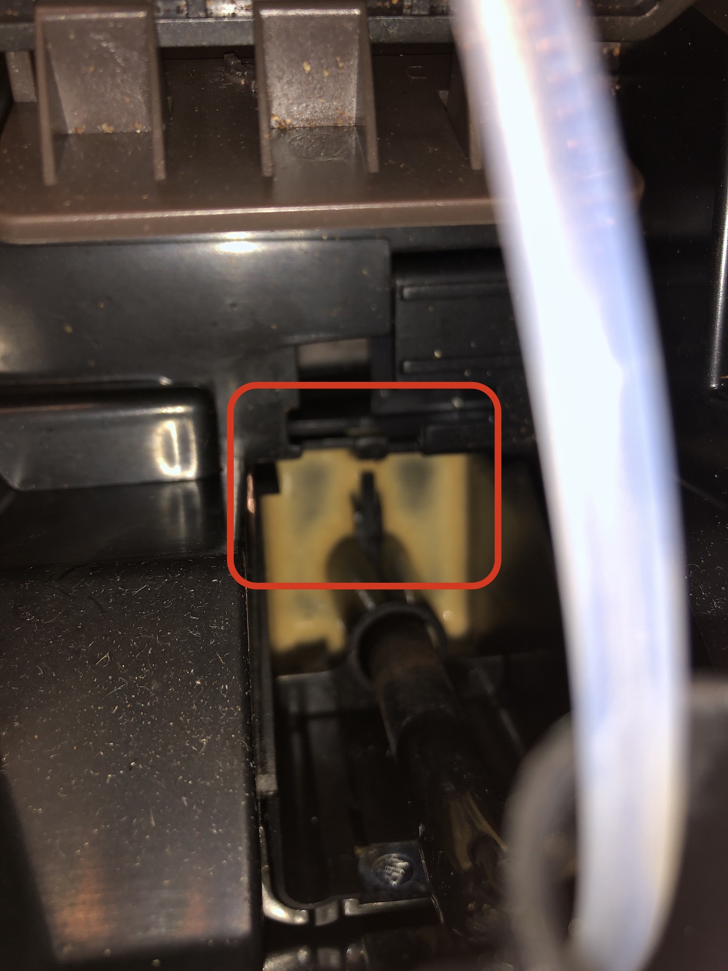

      Hallo Leute,
      Ich habe vorhin meine Jura F50 geöffnet weil kein Wasser/Kaffee mehr gezogen werden konnte, dabei habe ich festgestellt das der Durchflussmesser daran schuld war und diesen getauscht. bis eben hat auch noch alles funktioniert. jetzt kam bei dem Reinigungsprogramm plötzlich das Wasser mittig vom Auslauf raus. Die Schlauchverbindung zur Brüheinheit ist fest.
      sind einfach die 2 Auslaufdüsen verstopft?
      Genau! Stochern und alles andere hilft da nicht.
      Du musst den Auslauf demontieren.
      Bei den Anleitungen für Nutzer gibt es eine, die ziemlich identisch mit deiner F50 ist.
