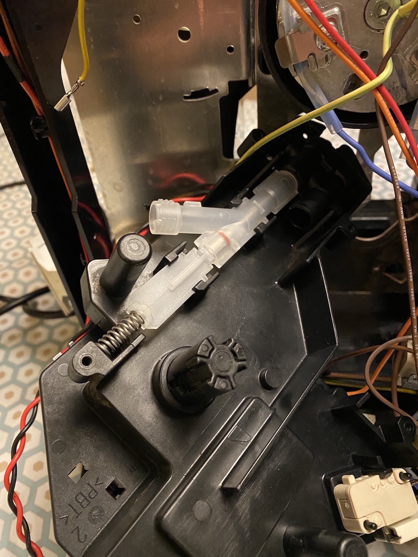

ich versuche mal kurz zu beschreiben was ich getan habe, damit mir vielleicht jemand helfen kann.
Aus der Kaffeemaschine kam kein Kaffee mehr raus und habe dann hier im Forum gelesen, dass man das Drainageventil wechseln sollte.
Habe alles auseinander gebaut und gewechselt, dann alles wieder zusammen gebaut.
Zum Schluss die Brüheinheit eingesetzt und die Kaffeemaschine angemacht.
Plötzlich hat die Kaffeemaschine komische Geräusche gemacht und es kam die Fehlermeldung 73.
Wollte die Brüheinheit wieder rausnehmen, aber es war festgeklemmt, sodass ich alles wieder demontieren musste um die Brüheinheit wieder raus zu bekommen.
Jetzt habe ich festgestellt, dass die Brüheinheit und die Welle vom Antrieb nicht mehr zusammenpassen bzw. die Nut oder Schlitze anders positioniert sind.
Kann man eigentlich die Welle mit der Hand drehen oder kann sie sich generell drehen? Weil es fest ist obwohl ich vorher nicht das Problem hatte mit Fehler 73 bevor ich das Drainageventil gewechselt habe.
Würde mich freuen, wenn mir einer sagen kann was ich jetzt machen könnte, damit die Brüheinheit wieder zu der Welle vom Antrieb passt.
Gruß Tom

bzw. ob man eine software irgendwo herbekommt, wenn es der Fall ist.
