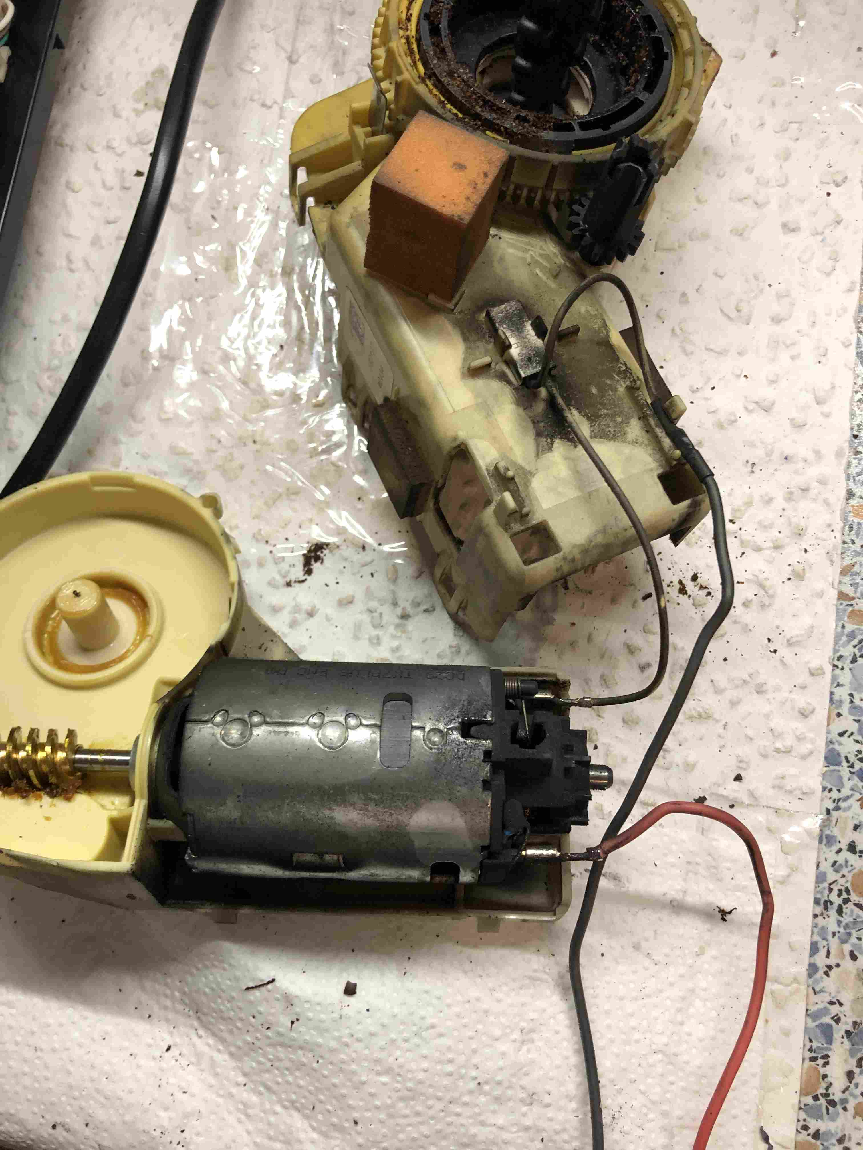

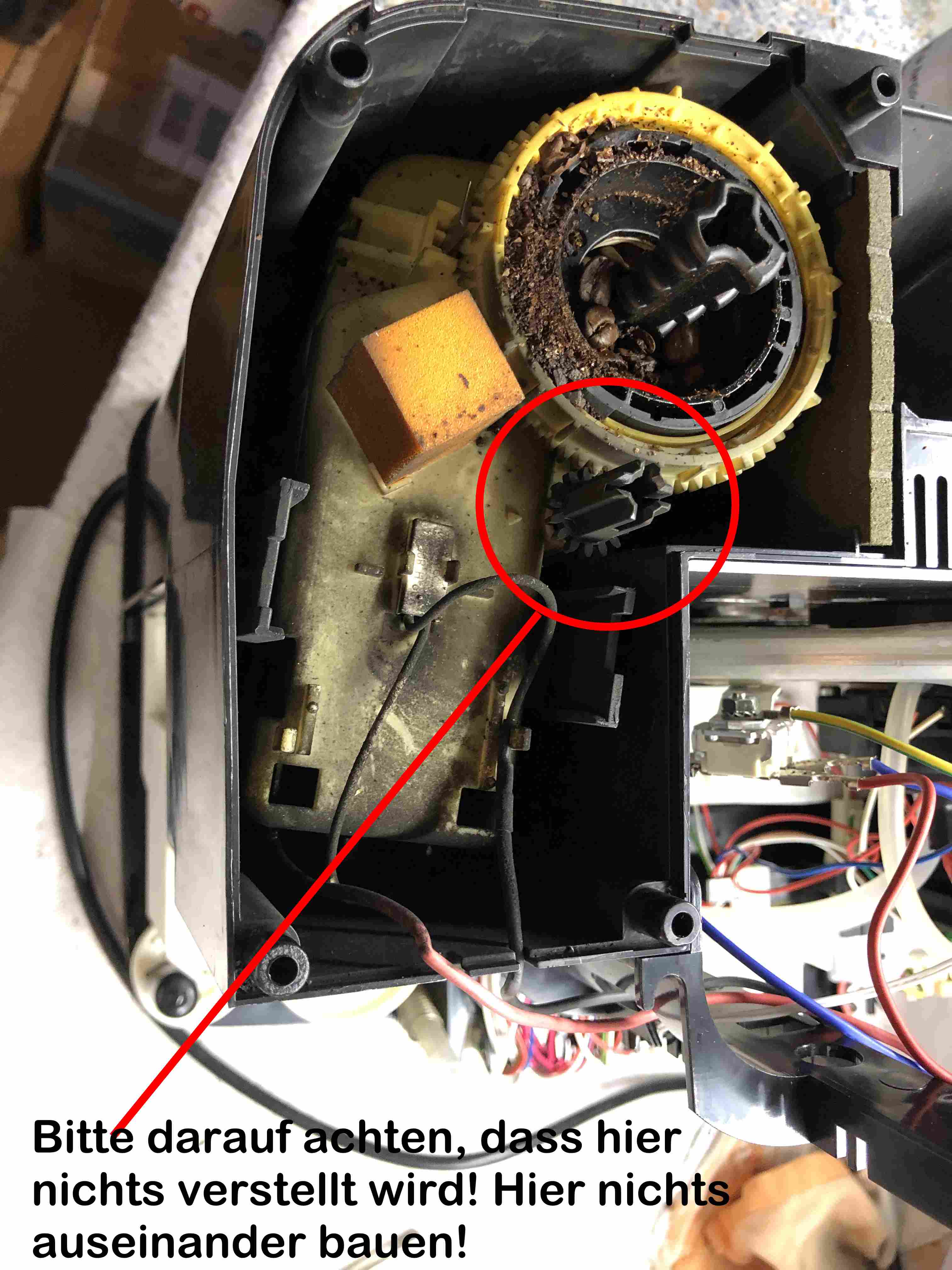

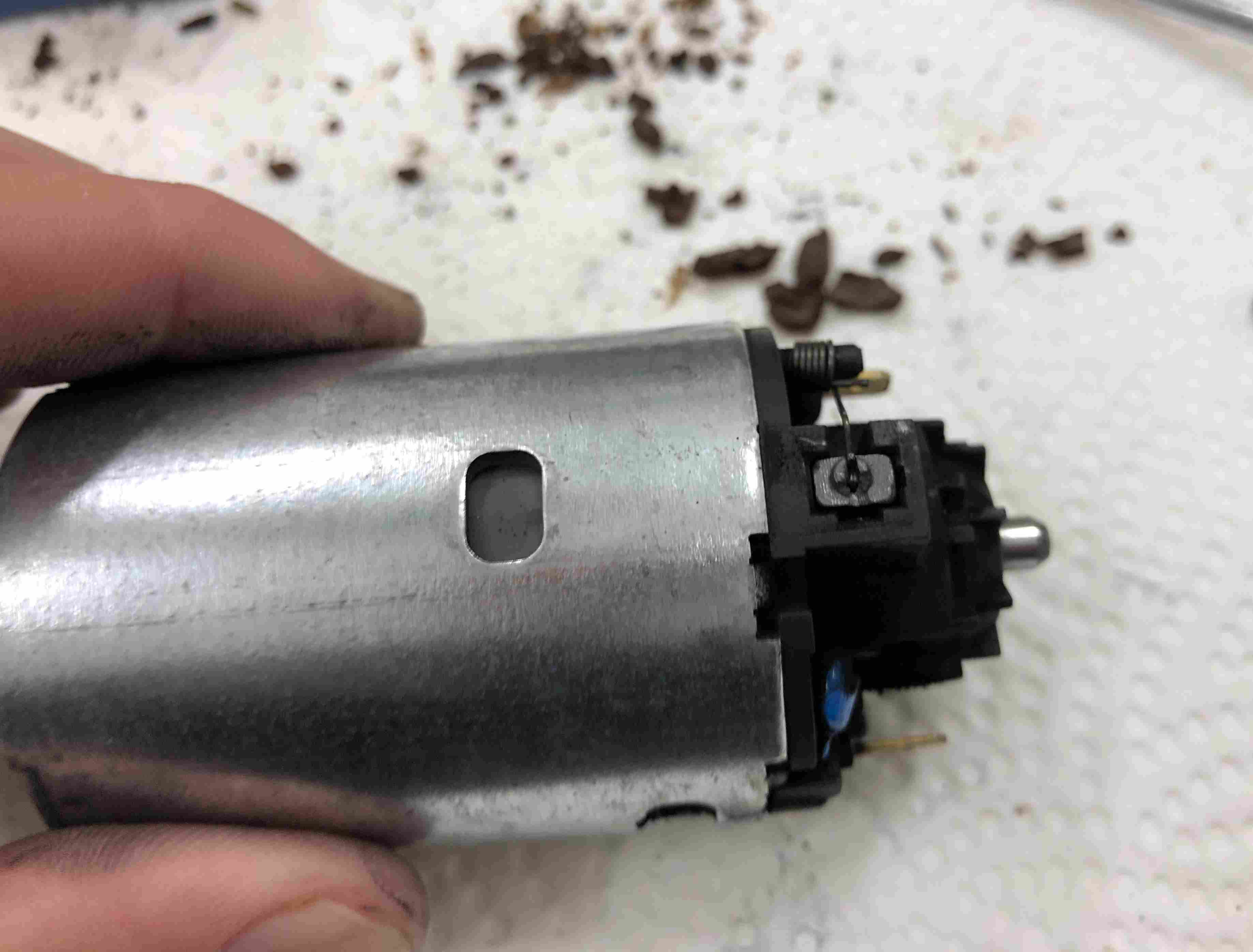

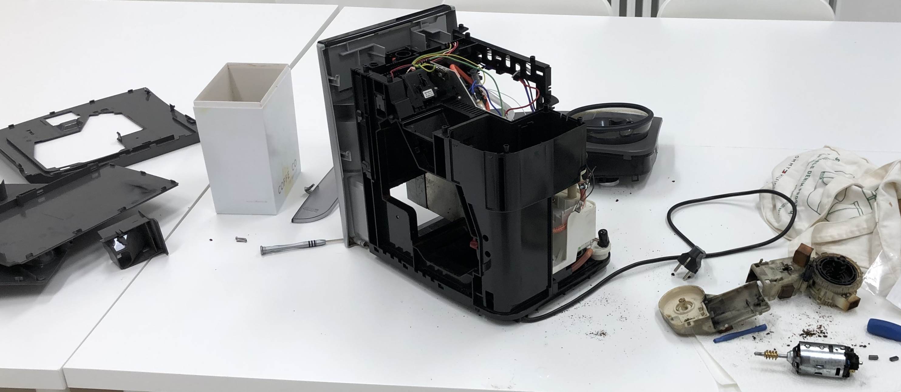

    • @Wulfa
      Genau wie der Enrico69 es beschrieben hat.
      Anbei ein paar Fotos, die vielleicht weiterhelfen :thumbup:
        248,92 kB, 2.967×1.293, 708 mal angesehen
        403,89 kB, 3.024×4.032, 850 mal angesehen
        341,99 kB, 3.024×4.032, 806 mal angesehen
        211,45 kB, 3.675×2.792, 819 mal angesehen
    • Hi
      Als erstes die Kaffeemaschine läuft wieder. Neue Kohlen eingebaut wie aus dem obigen Link von maikel13.
      Eine Kohle hatte es komplett zerlegt. Da war rein gar nichts mehr. Und zwar genau die, wie oben aus dem Bild 3 (Kohle, die von oben zu sehen ist). Die andere hatte noch rund 8 mm. Irgendwie schon merkwürdig.
      Zwecks der Kohlen hatte ich beim unserem hiesigen Händler nachgefragt. Antwort war folgende. Gibt es nicht als Original zu kaufen. Es muss immer das Mahlwerk (80€) getauscht werden, da sonst die Elektronik einen defekt erleidet. So einen Quatsch habe ich noch nie gehört.
      Vielen Dank für eure Hilfe.
      In diesem Sinne und Gruß
      Wolfgang
