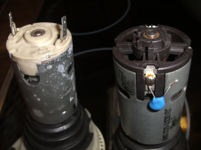

      wie erkenne ich welcher motor das ist, bei mir steht auch beiden nur paar zahlen drauf. der alte ist kleiner, der neue grösser.
    • Hallo mpeg ,
      Ja , das hört man oft ! In der Regel sind es die nicht standfesten Johnson-Motoren die den Geist frühzeitig bzw. nach 2000-4000 Tassen aufgeben. Sie sind leider auch nicht instandsetzbar.
      Auf dem Bild siehst Du links einen Johnson , rechts einen Domel-Motor. Von den Domels gibt es vier verschiedene Versionen von denen zwei etwas kleiner sind. Alle 4 Versionen sind empfehlenswert.
      Von Johnson gibt es mittlerweile auch eine ganz neue überarbeitete Version die gut sein soll. Da sie aber noch zu neu ist kann ich Dir bezüglich Standfestigkeit hier aber leider (noch) nichts sagen.
      Bei den Domel`s kannst Du übrigens die Kohlen tauschen wenn sie verbraucht sind , bei Johnson geht das leider nicht.
