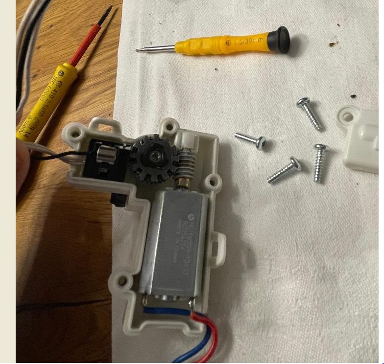

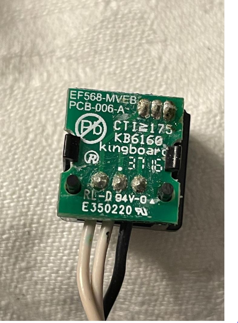

      Ich habe meine gerade repariert.
      Das Fehler 12 ist duch Teil 'NIVONA ANTRIEB 568 MILCHTEMPERATUR NICR 1030' generiert.
      Milchfeuchtigkeit war drin (für mich ein Entwicklungsproblem) Neu Teil kostet cca. 70€.
      (Ich habe mein repariert, Aufmerksamkeit; nach der Platinenreinigung; Achten Sie auf die Ausgangsposition des Motors )
      Ich hofe das hilft!
      (Bild mit Urheberrecht entfernt)
        129,66 kB, 786×1.065, 873 mal angesehen
    • Hallo zusammen. Ich hab von einer Freundin die 1030 bekommen, mit der Bitte, mal zu schauen, Ihr Freund hatte das gute Teil gesäubert und dann wäre der Fehler 12 aufgetaucht. . Anfänglich, ich habe zu meiner Entschuldigung/ Erklärung noch nie etwas mit solchen Geräten zu tun, dachte ich, nachdem ich hier einiges gelesen hatte, es wäre ein Problem des Keramikventilś. Das habe ich ausgebaut, komplett zerlegt (außer Motor) gereinigt, zwei abgenutzte Mikroschalter (einer davon schaltete wegen eines abgenutzten Stößels nicht mehr) gegen neue getauscht und wieder eingebaut. Vorher hatte ich die ganze Konstruktion an einen Trafo angeschlossen, wo so mein Eindruck alles lief. Hier mal eine Zwischenfrage dazu. Muss man beim Zusammenbau des KV zwingend auf eine Position der sich drehenden Teile achten? Hier arbeiten ja die erwähnten Mikroschalter nach einem gewissen Muster. Ich bin mir unsicher, evtl. hab ich ja hier mir einen Fehler eingebaut. Der Motor und das Getriebe inkl. allen Teilen am KV drehten sich alle frei.
      Jedenfalls, Fehler 12 ist hartnäckig. Nun lass ich, dass das Problem diese Milchtemperatur zu tun hat. Ist das für die 1030 so korrekt? Wenn ich da mal einen Tipp bekommen könnte, wäre sehr schön. Vielen Dank!
      Mit freundlichen Grüßen Andreas
    • Danke erst einmal für die Antwort und den Link mit den aussagekräftigen Bildern. Ich sehe auf den Bildern bauliche Unterschiede zu meinem KV, sind die Positionen auch für die 1030 anzuwenden?
      Eine Frage bitte noch, ist dann „Antrieb für Milchtemperatur“ gleichzusetzen mit „Keramikventil“, oder sind das unterschiedliche Bauteile? Mit freundlichen Grüßen Andreas
    • Heute ebenfalls Fehler 12 an meiner komplett revisionierten 1030. Dank des Thread gleich am Auslauf hingehört und den Antrieb als defekt identifiziert. Dank GG_Tom ohne Hemmungen geöffnet, gereinigt (das Alte Schmiermittel war zäh wie Klebstoff), neu geschmiert und alles ging wieder.
      :thumbsup: Danke an alle hier im Forum! Suchzeit + 70€ + Zeitverzug durch Lieferzeit gespart :D
