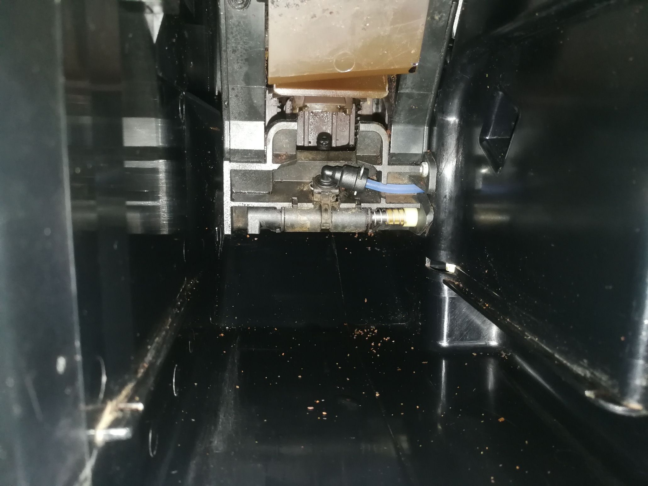

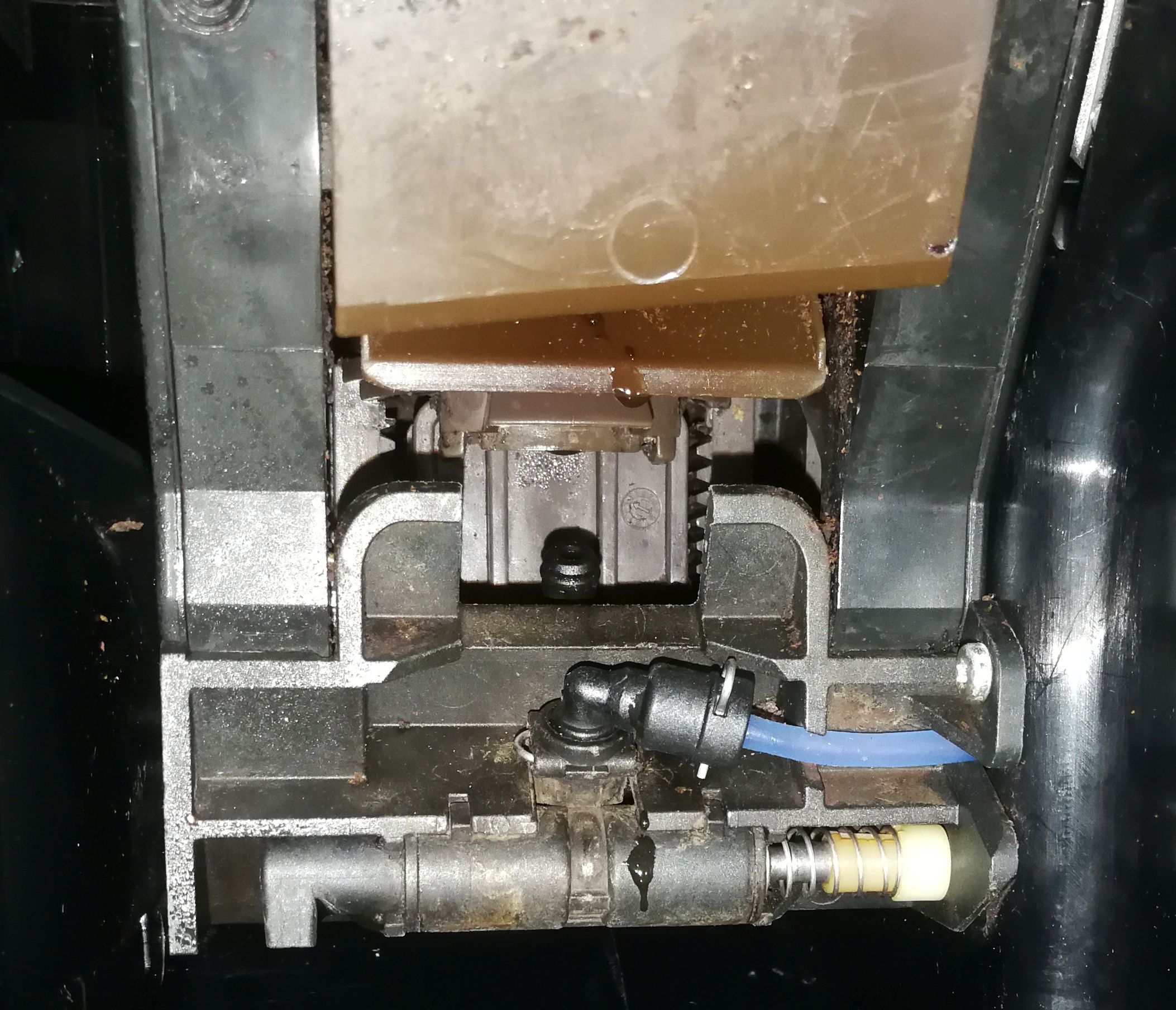

    • Der Shop bietet die Überprüfung der Brüheinheit an und berechnet im Fall, dass da kein Fehler ist, 15 €. Okay, bevor ich das machen lasse, noch die Frage an euch, ob ihr vielleicht Fehler ausschließen oder bestätigen könnt. Ich habe die völlig trockene Maschine gestern eingeschaltet und nach Spülung (in die Auffangschale) das angehängte Foto gemacht. Das Drainageventil sieht völlig trocken aus. Wo kann das Wasser falsch rauslaufen? Wie kann ich das überprüfen?
      Kaangeer
    • Du könntest Mal die obere Schale weglassen, den Mikroschalter vorne rechts betätigen, um dann ins Innere zu sehen.
      Dann siehst du, wo das Wasser bleibt. Vermutlich kommt es aus dem sogenannten "Rüssel".
      VG Jönne
    • ...nimm mal Schalen raus und schau rechts rein... da ist sonne Rille, auf der die Schale liegt. Am Ende ist ein kleiner weisser Nupsi - das ist der Mikroschalter. Wenn die Schalen drin sind, wird der betätigt und Gerät weiß: Schale drin.
      VG Jönne
      Moin, habe mal gecheckt und wenn der Auslaufhahn im Drainageventil der "Rüssel" ist, dann hat Jönne Recht.
      Bewegtbild hier: ogy.de/Jura.
      Aber was soll mir das sagen? Drainageventil defekt (Komtra zur Reklamation schicken)? Ein anderes Problem, das ich mit eurer Hilfe lösen könnte? Profi ranlassen?
      Leicht verzweifelte Grüße Koffein-Mangel?)
