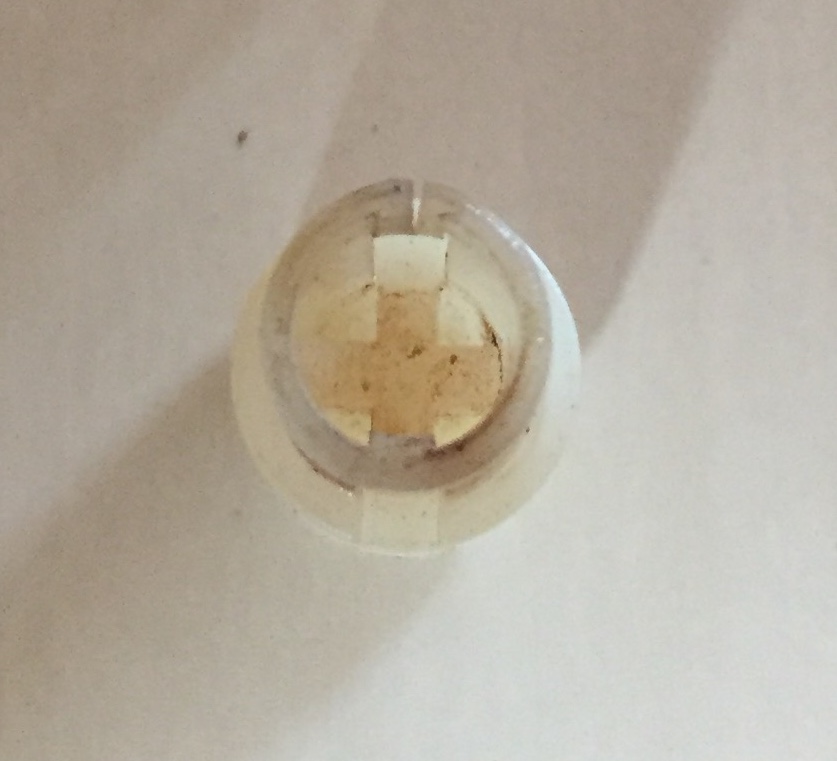

    • Hallo ...
      sag mal .. haste wieder die Glaskugel ausgepackt ..?? Du bist mein Kaffeemaschinengott .. das isses .. foto ist anbei .. hast du zufällig ein Link zu dem passenden Set?
      Ganz ganz liebe Grüsse
      Alexander

    • Huhu,
      vielen Dank für deine extrem hilfreichen Tipps mein lieber! Erste Sahne! Konnte das Problem lösen bzw. das kaputte Teil auch ein orginal Teil von einem zertifiziertem Fachgeschäft in meiner Nähe. Das Einschlagen ging wie von selbst von daher alles gut ;) Jetzt macht mein Schätzelein wieder Kaffee.
