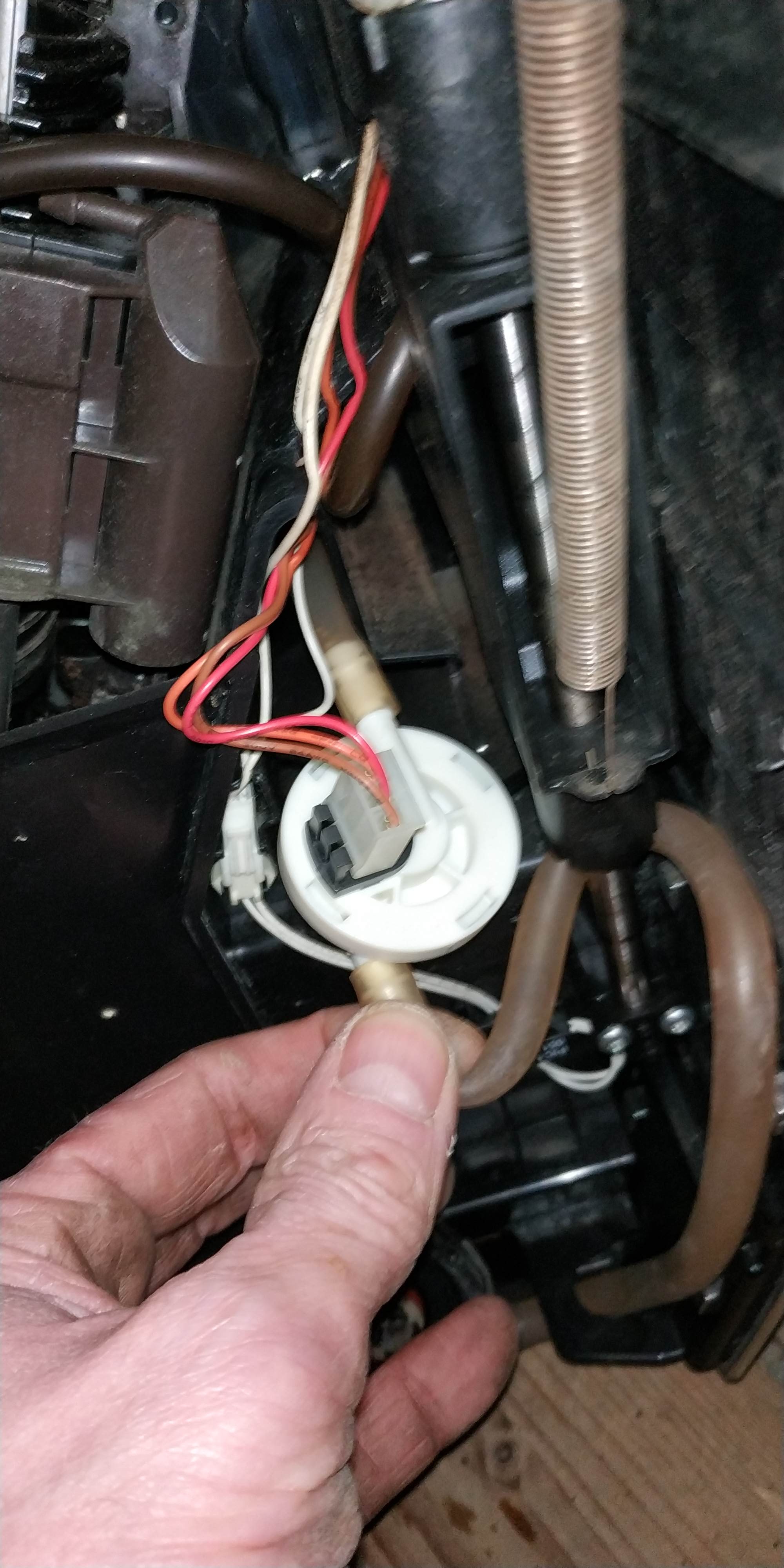

      bin leider jetzt erst dazu gekommen, das Problem anzugehen. Ich habe das Gehäuse geöffnet, weiß aber nicht wie in den Flowmeter ausbauen kann. Kannst du mir sagen wie das funktioniert?
      VG
      Ramona
    • Beim Ausbau des Flowmeters bei der J9 ist es definitiv hilfreich den Schlauch, der zum Wärmetauscher geht zu lösen.
      Dann kannst du das Flowmeter nach vorne entnehmen, es ist nur gesteckt.
      LG Jönne
      wie genau lässt sich der Flowmeter ausbauen? Darüber habe ich bisher nirgendwo eine Anleitung gefunden. Zumindest nicht für die J9. Der Flowmeter liegt ja ziemlich versteckt. So komme ich zwar dran, um die beiden Schläuche vom Flowmeter zu lösen, aber wie stecke ich es später wieder zusammen? Muss ich noch andere Teile ausbauen, um besser an den Flowmeter zu gelangen?
      Vielen Dank für die schnellen Antworten und deine Hilfe
      LG
    • Es gibt tatsächlich kaum ein Flowmeter, welches fummeliger auszubauen ist, als das bei der J9.
      Eine Anleitung, zumindest offiziell gibt es nicht, ob es eine bei den Nutzeranleitungen gibt, wüsste ich auch nicht...
      Hier Mal in Kurzform, bin extra dafür auf den Dachboden: ^^
      Zunächst einmal die Maschine nach
      Anleitung demontieren.
      Um das Flowmeter entnehmen zu können, muss zuerst der Schlauch auf der rechten Seite vom Wärmetauscher gelöst werden.
      Dafür ist es hilfreich zuerst das Keramikventil auszubauen und zur Seite zu legen
      Das KV ist von unten mit Torx verschraubt und zusätzlich geclipst.
      Dann den Drainagemotor mit den 3 Torxschrauben lösen und zur Seite legen.
      Und dann den Silikonschlauch vom Wärmetauscher abmachen.
      Nun hat das Flowmeter soviel Spiel, dass du es nach vorne entnehmen kannst.
      Viel Erfolg! Bei Fragen melde dich gerne!
      LG Jönne

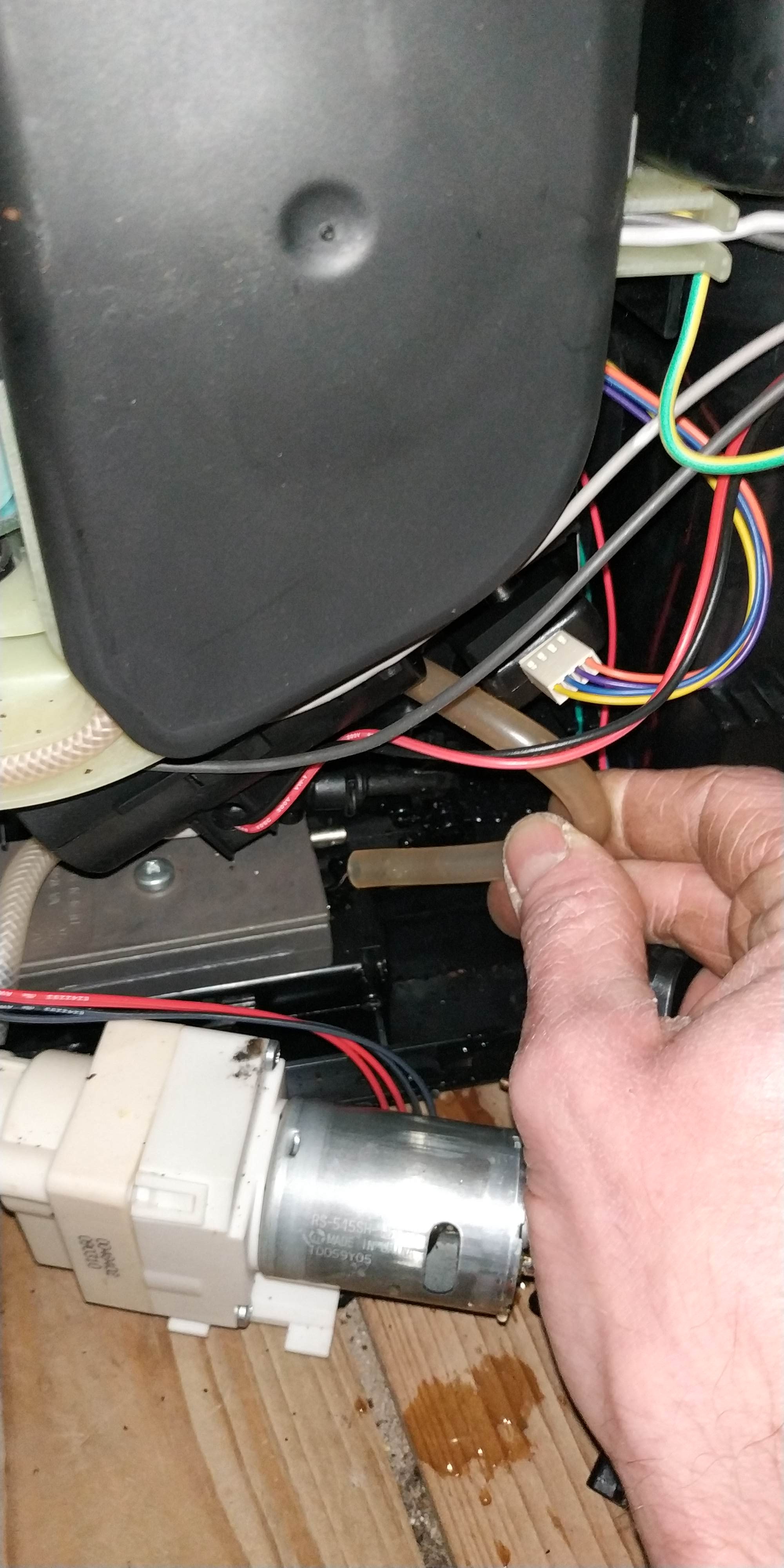

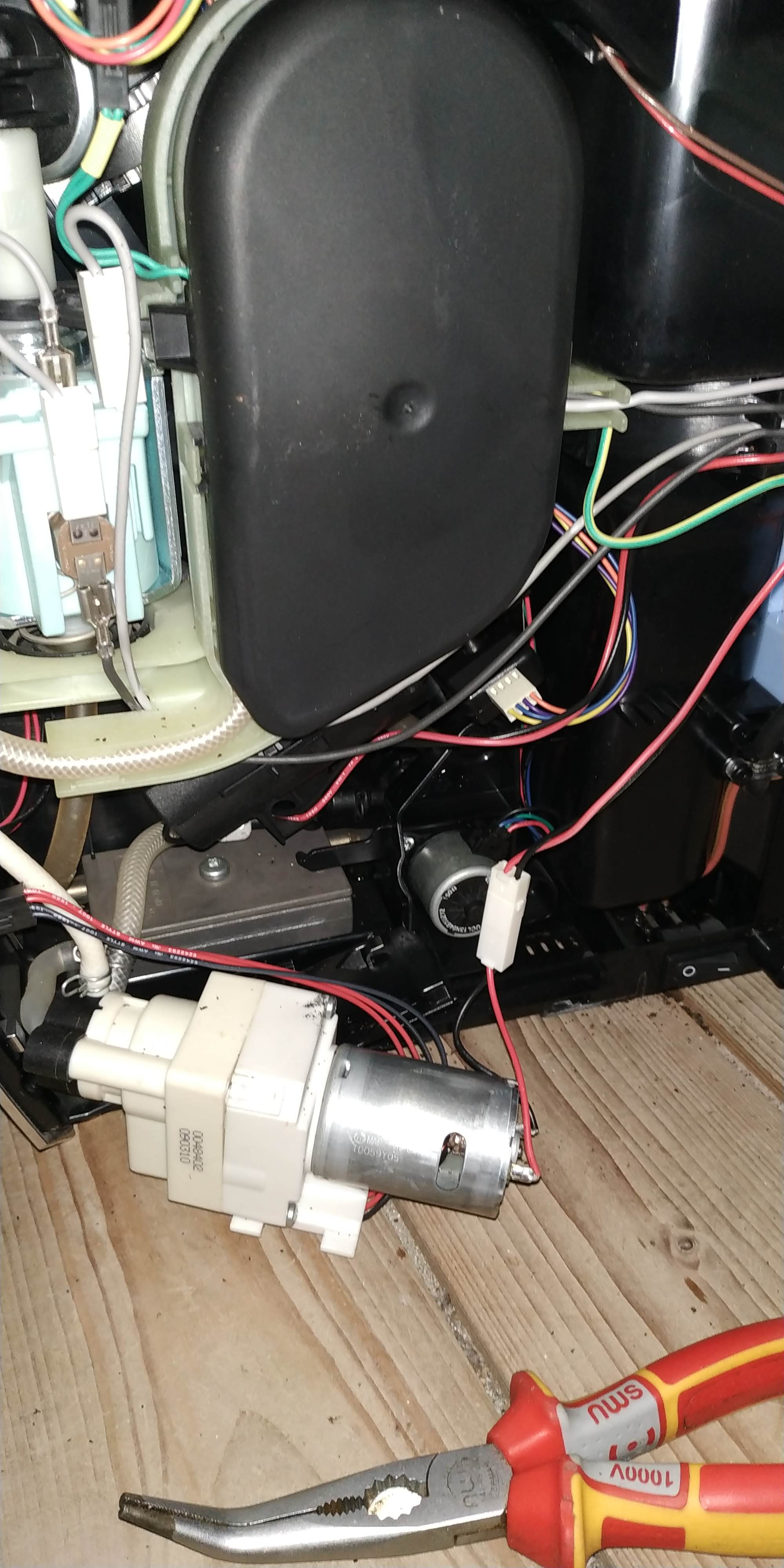

    • Hallo zusammen,
      ich habe eine Jura J9.2 erhalten, die auch immer wieder System füllen und Pflegetaste drücken meldet. Ich muss dazu sagen, dass ich die Maschine noch nie im funktionsfähigen Zustand gehört habe. Somit sind mir alle Geräusche mehr oder minder fremd.
      Das Verhalten ist wie oben beschrieben, jedoch kommt, nachdem die Pflegetaste mehrfach gedrückt wurde, die Meldung "Gerät spült".
      Dabei läuft die Pumpe für mein Empfinden relativ normal, aber nach ca. 5 Sekunden hört es sich an, als würde die Pumpe gegen einen Widerstand pumpen den sie nicht bewältigen kann. Das Geräusch hört sich so an, als wenn kein Hub mehr vorhanden wäre.
      Klemme ich die Pumpe auf der Druckseite ab und schließe dort einfach einen Schlauch an, wird das Wasser normal gepumpt, solange die Pumpe läuft.
      Weiß vielleicht jemand, ob wenn die Maschine "Gerät spült" anzeigt, irgendwann ein Ventil schaltet, welches Einfluss auf die Pumpleistung haben könnte oder ist evtl. die Pumpe einfach zu schwach?
      Bricht man dann alles ab, ist der Trester fast trocken und in der Auffangschale findet sich Wasser.
      Flowmeter wurde kontrolliert (vielen Dank für die ausführliche Anleitung) und dreht sehr leicht.
      Hat vllt. noch jemand eine Idee dazu?
      CS
