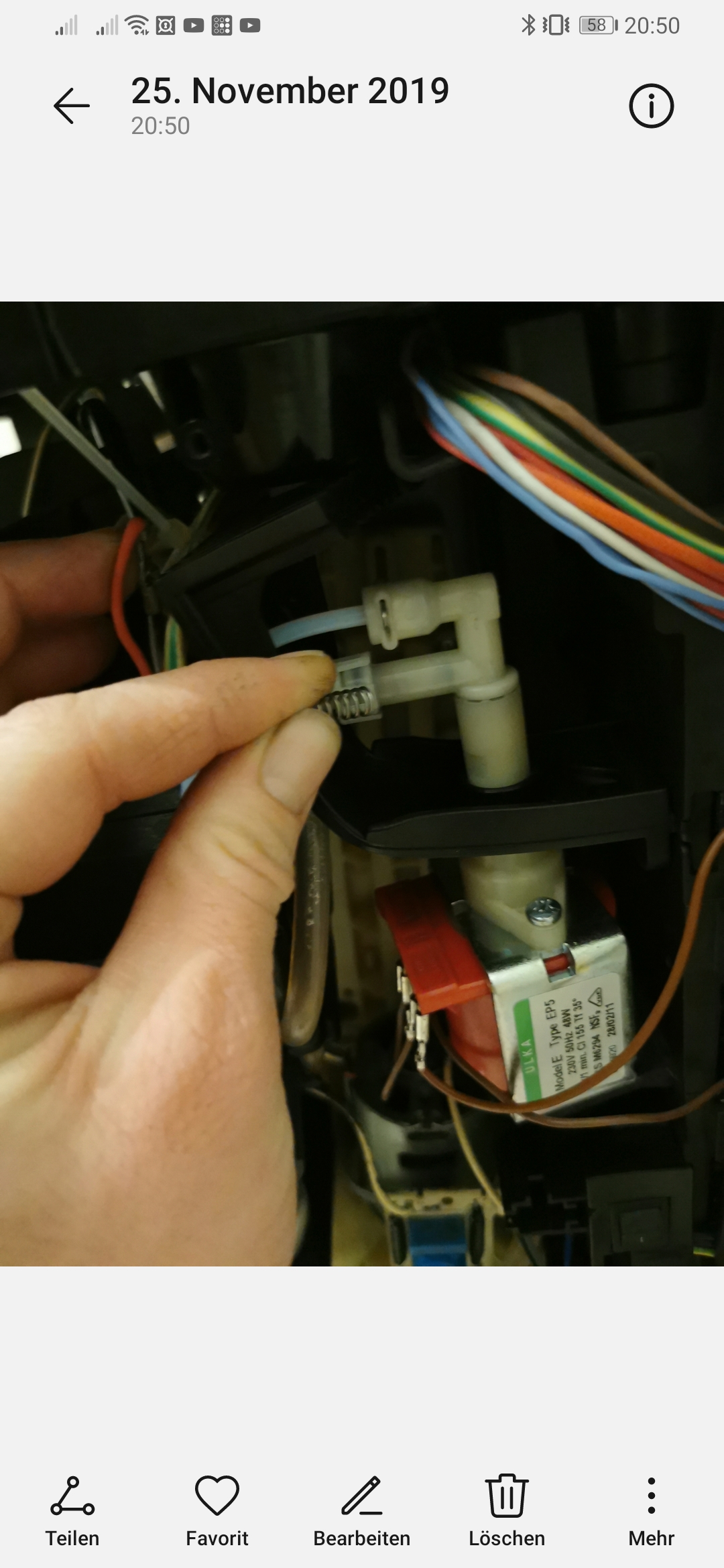

Letzte Woche Mittwoch habe ich mich voller Tatendrang an die Maschine gemacht, mein erster Gedanke zu oben genannten Fehler war: Pumpe verkalkt, da die Maschine waracheinlich noch nie entkalkt wurde. Also habe ich die Pumpe demontiert, komplett in alle Einzelteile zerlegt und über nacht in eine Entkalkerllsung gelegt (bis auf die Metalringe und das rote Pumpengehäuse). Beim zerlegen ist mir die kleine Kugel aufgefallen und ich dachte dad wäre der Übeltäter. Alles wieder zusammengebaut, angeschaltet, Milchschaumdüse angeschaltet, alles lief wieder. Danach habe ich erstmal 2 Entkalkungsdurchgänge gemacht, die Maschine komplett von inne gereinigt und mitlerweile einen neuen Zulauf Wasserfilter montiert. Vor 2 Tagen packte mich der richtige Ehrgeiz und ich zerlegte nahezu den kompletten Inhalt der Maschine (Brühgruppe komplett, oberen Brühkolben, Brühgruppen Aufnahme usw.), reinigte die Teile und benetzte die Dichtringe vom oberen Brühkolben, Schaft der Brühgruppe usw. mit dem Xavas Silikonfett. Alles wieder ordnungsgemäß zusammengesetzt und nächster Test-Durchgang heute. Direkt die nächste Störung, die Brühgruppe fuhr so tief, das ich die Auffangschale sowie die Brühgruppe nicht mehr entnehmen konnte, also Strom aus und alles wieder zerlegt Pumpe raus, Ein/Aus Schalter demontiert um den Antrieb samt Führungsschiene herauszubekommen. Den Antrieb demontiert sowie die Schine zerlegt um zu schauen ob der Microschalter mechanisch funktioniert (tut er) und ob risse oder Abbrüche vorhanden sind, nichts dergleichen, alles gut und wieder zusammengesetzt. Maschine an und wieder Brühgruppe zu tief. Danach den Test-Modus gestartet und die Brühgruppe auf und nieder fahren lassen, seitdem funktioniert sie wieder (merkwürdig
). Dafür kam danach direkt das nächste Problem: Wasserstand zu niedrig, ich die Pumpe wieder raus und zerlegt, dachte das es an der Feder von dem nach unten gebogenen Anschlus für den Silikonschlauch liegt und habe die entnommen in der Hoffnung, das es dann besser geht, dem war wohl nicht so. Der Übeltäter war der Schimmer im Wassertank. Den habe ich hochgeprokelt, den Tank befüllt und seitdem läuft die Pumpe auch normal, nur kommt diesmal kein Wasser in die Brühgruppe, sonder ich bin der Meinung, dass es direkt in die Auffangschale geht. Jetzt stelle ich mir die Frage, ob das an der fehlenden Feder liegen kann sodass das Rückschlagventil vielleicht nicht abdichten ?. Wenn ich dran sauge schließt es aber. Habt Ihr vielleicht noch Tips ?
Puuh, ich hoffe dass das nicht so verwirrend ist, aber ich denke mir, je ausführlicher ich Euch das mitteile, desto eher könnt Ihr vielleicht eine Diagnose stellen.
Im Anhang ein Foto von der Feder und wo sie entnommen wurde.

.Letzte Woche Mittwoch habe ich mich voller Tatendrang an die Maschine gemacht, mein erster Gedanke zu oben genannten Fehler war: Pumpe verkalkt, da die Maschine waracheinlich noch nie entkalkt wurde. Also habe ich die Pumpe demontiert, komplett in alle Einzelteile zerlegt und über nacht in eine Entkalkerllsung gelegt (bis auf die Metalringe und das rote Pumpengehäuse). Beim zerlegen ist mir die kleine Kugel aufgefallen und ich dachte dad wäre der Übeltäter. Alles wieder zusammengebaut, angeschaltet, Milchschaumdüse angeschaltet, alles lief wieder. Danach habe ich erstmal 2 Entkalkungsdurchgänge gemacht, die Maschine komplett von inne gereinigt und mitlerweile einen neuen Zulauf Wasserfilter montiert. Vor 2 Tagen packte mich der richtige Ehrgeiz und ich zerlegte nahezu den kompletten Inhalt der Maschine (Brühgruppe komplett, oberen Brühkolben, Brühgruppen Aufnahme usw.), reinigte die Teile und benetzte die Dichtringe vom oberen Brühkolben, Schaft der Brühgruppe usw. mit dem Xavas Silikonfett. Alles wieder ordnungsgemäß zusammengesetzt und nächster Test-Durchgang heute. Direkt die nächste Störung, die Brühgruppe fuhr so tief, das ich die Auffangschale sowie die Brühgruppe nicht mehr entnehmen konnte, also Strom aus und alles wieder zerlegt Pumpe raus, Ein/Aus Schalter demontiert um den Antrieb samt Führungsschiene herauszubekommen. Den Antrieb demontiert sowie die Schine zerlegt um zu schauen ob der Microschalter mechanisch funktioniert (tut er) und ob risse oder Abbrüche vorhanden sind, nichts dergleichen, alles gut und wieder zusammengesetzt. Maschine an und wieder Brühgruppe zu tief. Danach den Test-Modus gestartet und die Brühgruppe auf und nieder fahren lassen, seitdem funktioniert sie wieder (merkwürdig
). Dafür kam danach direkt das nächste Problem: Wasserstand zu niedrig, ich die Pumpe wieder raus und zerlegt, dachte das es an der Feder von dem nach unten gebogenen Anschlus für den Silikonschlauch liegt und habe die entnommen in der Hoffnung, das es dann besser geht, dem war wohl nicht so. Der Übeltäter war der Schimmer im Wassertank. Den habe ich hochgeprokelt, den Tank befüllt und seitdem läuft die Pumpe auch normal, nur kommt diesmal kein Wasser in die Brühgruppe, sonder ich bin der Meinung, dass es direkt in die Auffangschale geht. Jetzt stelle ich mir die Frage, ob das an der fehlenden Feder liegen kann sodass das Rückschlagventil vielleicht nicht abdichten ?. Wenn ich dran sauge schließt es aber. Habt Ihr vielleicht noch Tips ?Puuh, ich hoffe dass das nicht so verwirrend ist, aber ich denke mir, je ausführlicher ich Euch das mitteile, desto eher könnt Ihr vielleicht eine Diagnose stellen.

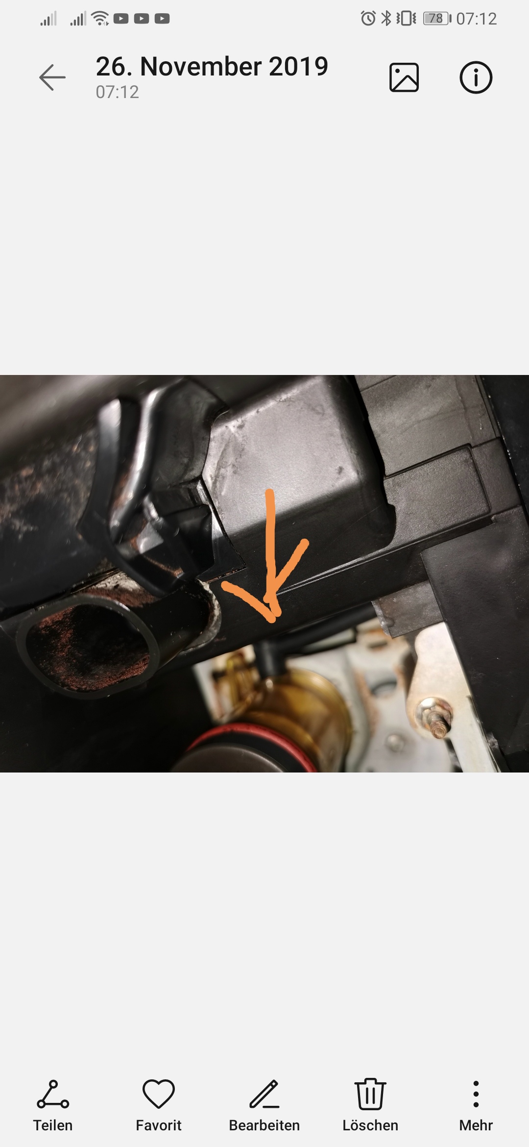

. Tjaaaaaaaa, aber so lernt man eben
ich weiß welchen schwarzen Schlauch du meinst.
