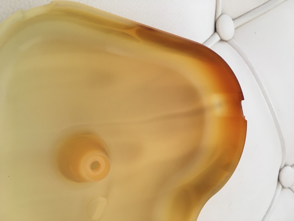

      ich habe hier eine Jura X5, bei der mir auffällt, dass der Gehäusedeckel recht warm wird, wenn man darauf fasst.
      Die Kunststoffverkleidung über den Thermoblöcken sieht auch schon etwas angeröstet aus.
      Die ist zwar immer etwas dunkler, aber so dunkel habe ich es noch nicht gesehen.
      Es scheint der Dampferhitzer zu sein.
      Kann mir jemand sagen, wie ich das überprüfen kann? Etwa mit einem Infrarot-Temperaturmessgerät?
