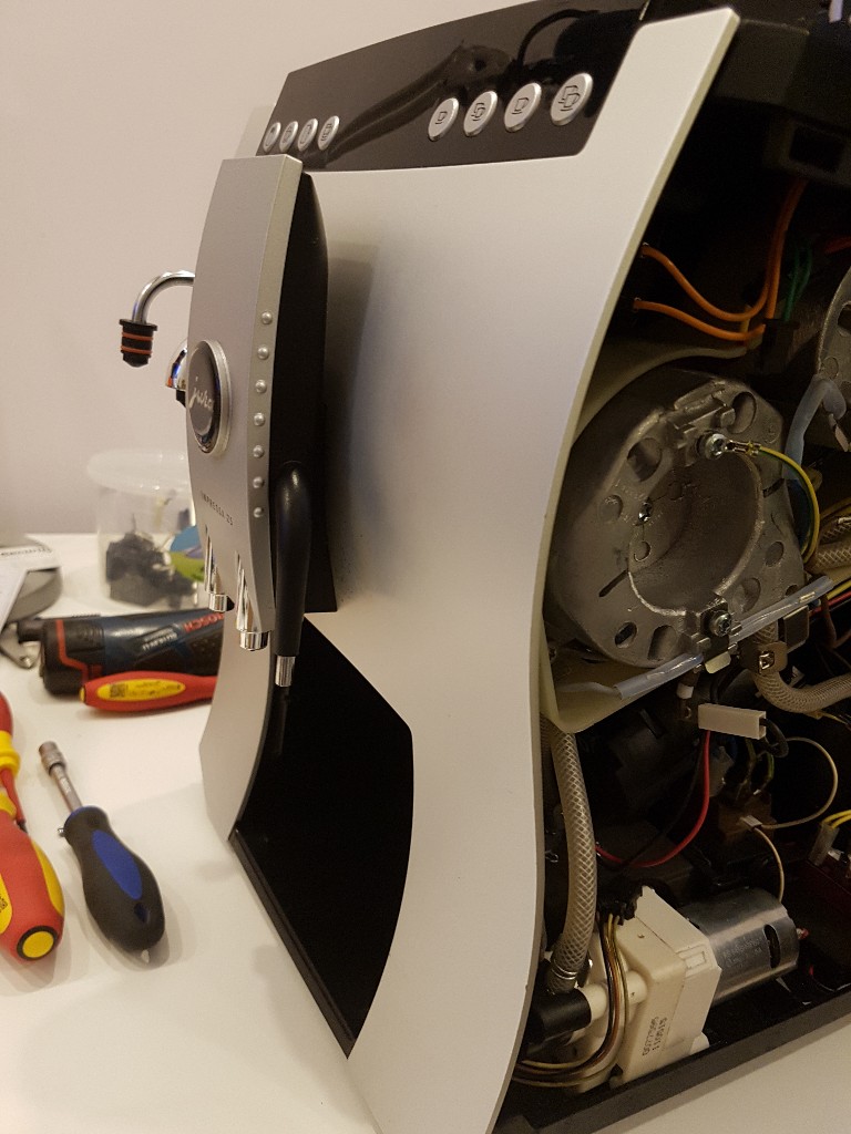

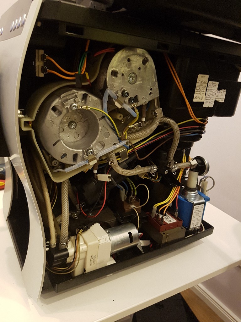

      Ich konnte günstig eine JURA Z5 mit error 4 erstehen. Sieht eigentlich gepflegt aus und ich hoffe das ich die kleine wieder schön in Gang kriege.
      Was error 4 bedeutet ist mir klar. Thermosensor habe ich getauscht, dachte erst es geht wieder, aber die Dampfheizung wird so dermaßen heiß, dass kenne ich gar nicht von meiner eigenen Z5. Ich verbrenn mir so dermaßen die Finger....
      "Durchgemessen" habe ich die Heizung. Widerstand stimmt mit 44kOhm. Mit meinem neuem digitalen Multimeter ermittelt :thumbsup:
      Die Maschine läuft stabil wenn ich den Strom vom Dampferhitzer trenne und er somit tot gelegt ist.
      Ist jetzt die Heizung defekt oder die Leistungselektronik? Gibt es noch andere Möglichkeiten der Sache her zu werden? Kann es auch noch mehr sein als die Platine UND die Heizung (z.B. Pumpe oder Transcoder)
      Meine Idee wäre jetzt von meiner eigenen Z5 die Dampfheizung mal mit dem Strom meiner Maschine zu versorgen und zu gucken ob die auch so heiß wird.
      Oder soll ich mal die Platinen transplantieren?

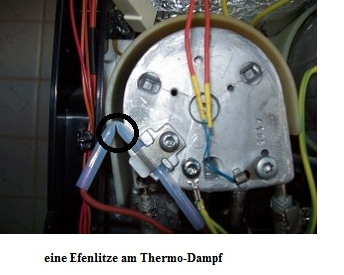

    • Du bist dir sicher, dass die Heizung einen Widerstand von 44kOhm hat? Dann würde die gar nicht warm werden, du meinst sicher 44Ohm... Ist die Efenlitze ganz geblieben oder war die auch kaputt. Wenn die Efenlitze kaputt war dann wird zu 90% der Triac auf der Leistungsplatine kaputt sein, zu 5% der Optokoppler und die restlichen 5% die Logik. Bitte mach keine Experimente, der Wissensstand ist doch nicht so gegeben.

      Widerstand: Es sind 36Ohm.
      Die Efenlitze hat Durchgang.
      Wie krieg ich raus ob Dampfheizung oder Leistungsplatine defekt ist.

    • Die Heizung ist entweder ganz oder kaputt, dazwischen gibt es nichts. Wenn die Efenlitze ganz bliebt und im Betrieb Error 4 kommt ist die Logik oder Leistung kaputt, wobei ich eher auf die Logik tippen. Ist hinten in der schwarzen Kiste, lässt sich bescheiden ausbauen und mal quer tauschen.

      Die schwarze Kiste wo die Vielzahl der dünnen Drähte drin verschwindet? Ich finde kein Logik Ersatzteil. Wie sieht das aus? Auf der Leistungselektronik sitzt nur eine weiße "Kiste".
      Was kann ich da noch testen/prüfen?
    • Die Logik gibt es nicht einzeln, du könntest höchstens deine ganze mal quer tauschen, da es recht aufwendig und frimelig ist, lass es lieber, hinter wird noch ein Stecker abgerissen.
      Wenn bei der Maschine alles funktioniert würde ich nichts weiter machen! Wenn Error 4 dauerhaft kommt, dann muss man weiter suchen. Wechsel erstmal noch den Temperaturfühler.
