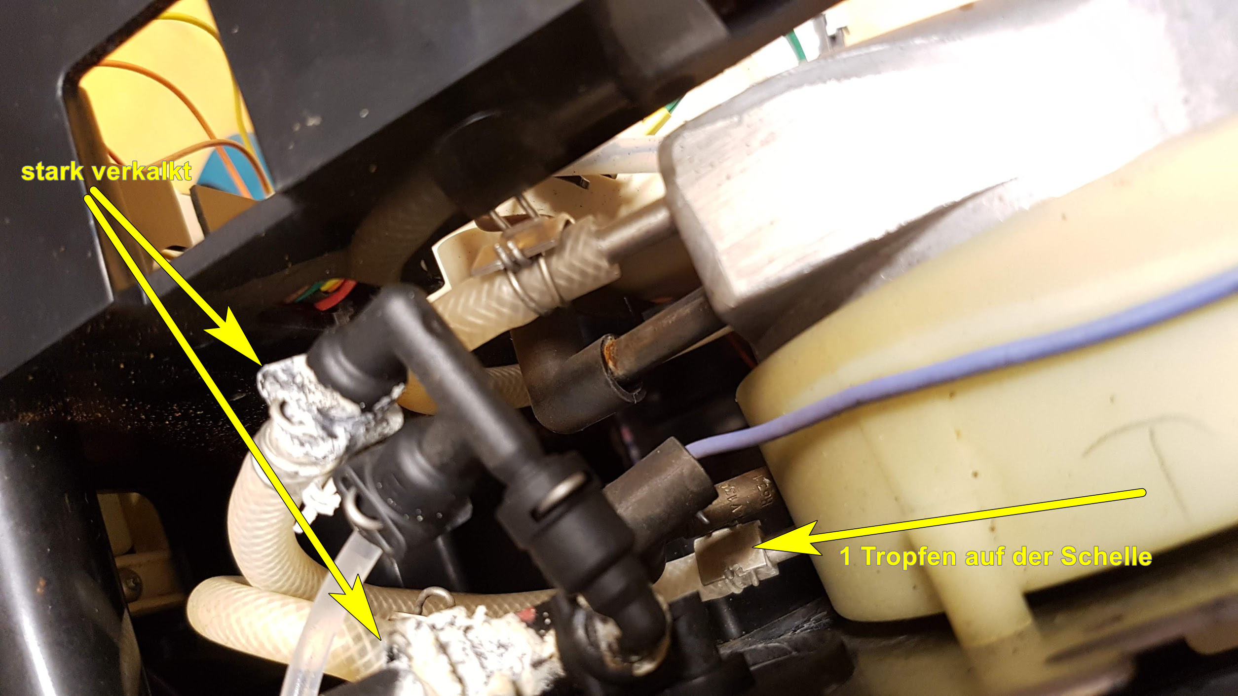

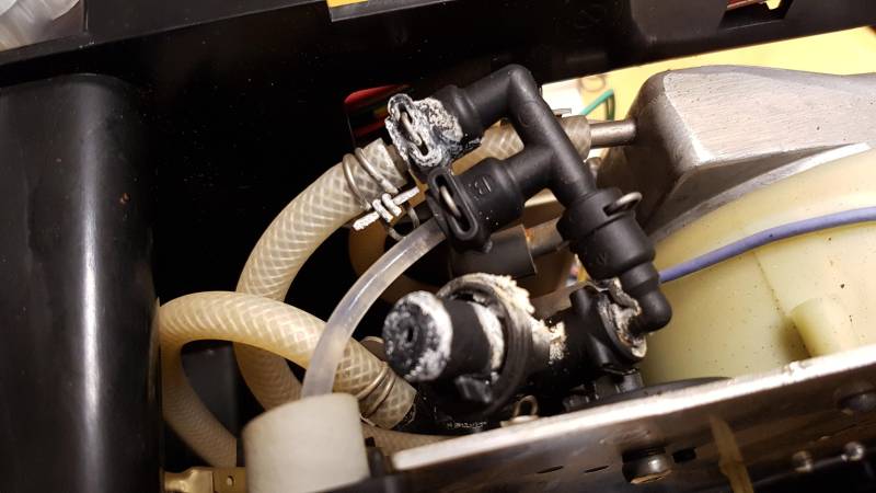

Nach dem Zusammenbau wieder dasselbe Problem. Nach dem Testbezug bei geöffneter Maschine waren 2-3 Wassertropfen an den Schläuchen rechts vom Thermoblock zu sehen (die mit den großen Schellen, siehe Bild). Es scheint das gesamte Wasser in die Schale zu laufen und wirklich nur ein paar Tropfen innerhalb der Maschine hier und da. z.B. hinter der Brüheinheit, an der Metallverkleidung direkt über dem Antrieb.

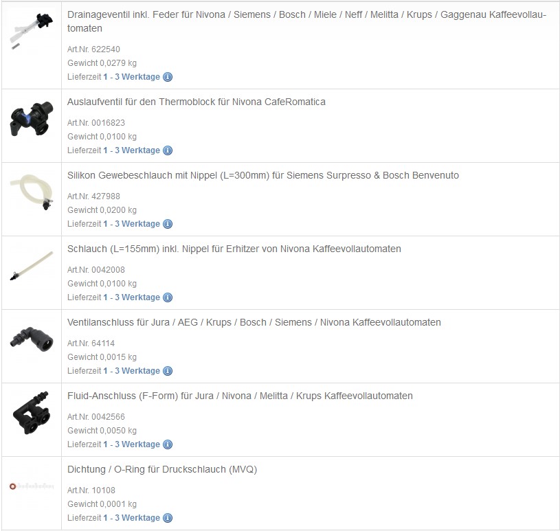

Leider ist mir nicht ganz klar, was überhaupt defekt ist und welche Teile ich benötige.
Die Maschine ist ca. 15 Jahre alt und eigentlich noch einwandfrei. Sie wurde vor ca. 5 Jahren schonmal bei Nivona repariert (ein paar Reparaturen, Kleinteile usw). Ich würde ihr nun gerne eine Generalüberholung durch mich spendieren und die üblichen Verschleißteile gleich mit austauschen wenn ich schon dabei bin. Was halt Sinn macht. Gerne würde ich sie noch ein paar Jahre behalten und investiere lieber etwas in Teile als in eine neue Maschine.
