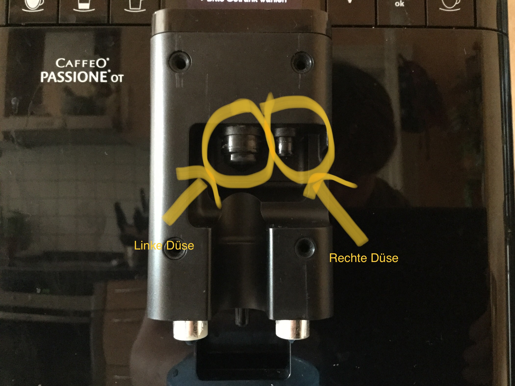

Wir besitzen eine Melitta Passione One Touch 1-102. Jetzt haben wir dasProblem, dass die Milch zwar warm, aber nicht mehr geschäumt herauskommt!
Ich hab mir die Maschine schon einmal genauer angeschaut und auch offengehabt. Was mir als erstes aufgefallen ist, dass, beim Auslaufen der Milch, ausdem linken Auslass die heiße Luft herauskommt. Aus dem rechten Auslass kommtnichts heraus.
Alle Teile, an die ich von oben einfach herangekommen bin, schauen gut aus(also kein Schlauch ist abgesprungen undicht etc.).
Da es für mich so wirkt, als ob die rechte Düse nicht angesteuert wird bzw.dicht ist, wollte ich mir den Verlauf genauer anschauen. Hier ist miraufgefallen, dass ja nur ein Schlauch für die heiße Luft in den Kaffeeauslaufläuft (oder hab ich den zweiten nicht gesehen
?!?). Dass müsste dann aberheißen, dass die Ansteuerung der rechten Düse im Kaffeauslauf geschieht, oder

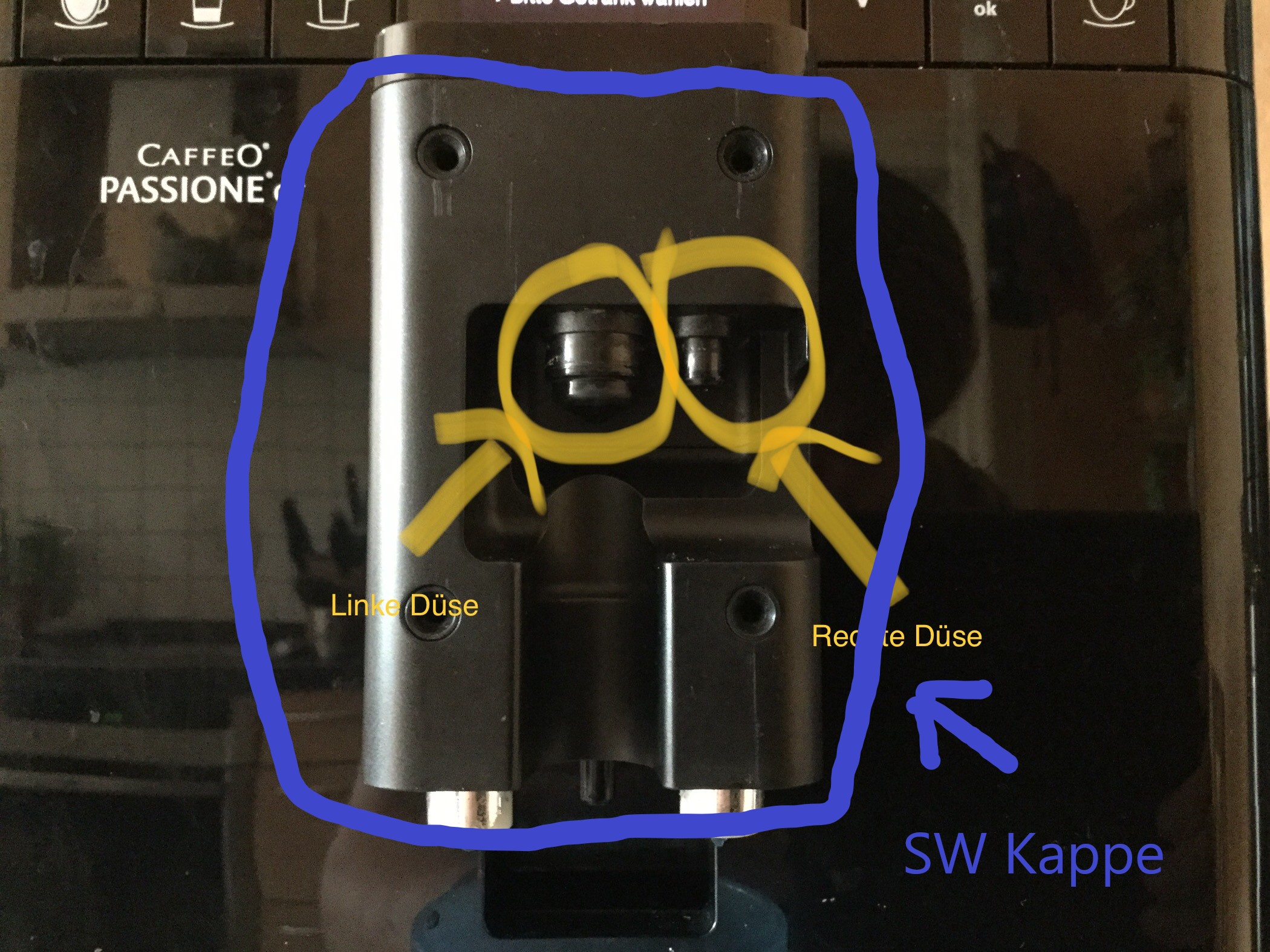

Leider komm ich da nicht ran. Bei der Maschine ist folgendes Teil verbaut:
komtra.de/melitta-ersatzteile/…-kaffeevollautomaten.html
Ich hab schon versucht, die unteren Nasen zu öffnen und dann das ganzeabzuziehen, leider geht das nicht. Hat jmd. Erfahrung mit dem entfernen desTeils bzw. woran das Problem liegen kann?
Wie soll ich weiter vorgehen?
Danke schon mal vorab und VG
